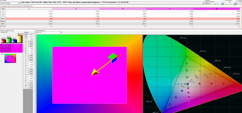

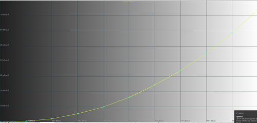

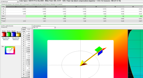

dafunky a écrit :
Dans mon cas c'est forcément un conflit dans windows et dans madvr qui dépasse mes connaissances, car l'outil paraît très cohérent dans sa présentation des mesures. A première vue ça colle avec mes mesures colorHCFR et le taux de couverture DCI également.
Sinon ce midi j'ai refait une calib vite fait en suivant les précos de DTSm : tout en BT2020, à partir du mode naturel de l'EPSON.
Ça a été un jeu d'enfant d'avoir des belles courbes de partout car ce profil est déjà bien étalonné de base (comme déjà précisé par DTSm et d'autres personnes). Chez moi il était un peu trop chaud et le fameux gamma un peu haut par défaut (2.3)
J'obtiens un gamma moyen à 2.20 et un deltaE moyen de 1.1, pas mal. Par contre le contraste est à nouveau tombé sous les 4000, mais j'avais peut être un poil de lumière parasite sous une porte.
https://img.super-h.fr/images/2023/ [...] e7a.md.png
https://img.super-h.fr/images/2023/ [...] b40.md.png
https://img.super-h.fr/images/2023/ [...] a7f.md.png
https://img.super-h.fr/images/2023/ [...] 353.md.png
https://img.super-h.fr/images/2023/ [...] 8b8.md.png
https://img.super-h.fr/images/2023/ [...] f10.md.png
https://img.super-h.fr/images/2023/ [...] 9cb.md.png
https://img.super-h.fr/images/2023/ [...] b5f.md.png
Tu sais entre 4500:1 et 4000:1 c'est quasi invisible. Ce qui compte dans le cas présent c'est que ton résiduel soit contenu (autour des 0.005/0.007Nits) en laser dynamique normal.
Par contre c'est bizarre ton graphe sur la luminosité des couleurs...peut être du au choix du BT2020/DCIP3. D'ailleurs tes sat suivent celle du DCIP3 et non du BT2020 je me trompe?
In fine es tu satisfait du rendu? C'est quand même le plus important.

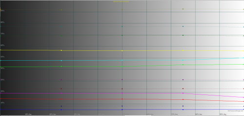

Exact : Je ne comprends pas pourquoi tout est aux fraises sur ce graphe alors que toutes les autres courbes sont ok. D'ailleurs je trouve que l'image est un peu plus éteinte qu'avec mon profil "Cinema" calibré précédemment, j'ai dû remonter la puissance du laser pour compenser. Mais ça me semble bizarre de devoir remonter la luminosité et la satu de toutes les couleurs, ça va péter tout le reste j'imagine.
J'ai passé toutes mes scènes de test et je n'ai pas vu de pb, sombre, clair, tons chair, scènes ultra saturées, scènes "moyennes". Donc pour moi cette calibration est meilleure que mes précédentes, mais ça manque de lumière.
Message édité par dafunky le 18-01-2023 à 15:43:51

Ya du avoir un bug dans les mesures des couleurs.

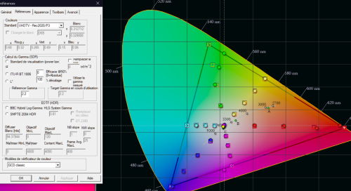

n°2326725
dafunky
Posté le 18-01-2023 à 15:58:14  profilanswer
Pourtant j'ai fait la mesure des couleurs deux ou trois fois, ça s'est répété. Je réessayerai. Et j'essayerai à nouveau de calibrer le profil cinéma, mais en BT2020 cette fois.
Sinon tavu j'ai trouvé comment vérifier la couverture DCI P3 ou REC709 dans un conteneur BT2020, ça va vachement mieux comme ça :
https://img.super-h.fr/images/2023/01/18/3507cd8eeb24ecc662690ecc6d069e7a.md.png
Tu devais sûrement déjà savoir qu'il fallait mettre BT2020/P3 ou BT2020/709, moi je l'ai compris seulement aujourd'hui.
Message édité par dafunky le 18-01-2023 à 15:59:52
Justement on a pas du tout les mêmes résultats.
En choisissant BT2020/P3 tu as quand même les targets de saturation du P3 et non du BT2020. Donc je suppose que tu as du sacrément trituré les réglages du vert, cyan etc.. pour que cela rentre dans les cibles. Je me trompe?
ça pourrait peut être expliquer le graph de luminosité aux fraises  :??:
Tuto ColorHCFR : Home-cinema & Multimedia
n°2326729
dafunky
Posté le 18-01-2023 à 16:18:19  profilanswer
Non, comme je l'ai dit juste avant, j'ai pris le mode naturel, j'ai réaligné le gamma sur 2.2 sans forcer, et ensuite tout le reste est venu tout seul sans rien faire. Sur le CIE les points BT2020 étaient acceptables, j'ai dû décaler deux ou trois teintes ou saturation de un ou deux points à tout casser, donc quasi stock. Ensuite uniquement sur colorhcfr j'ai affiché BT2020/709 et BT2020/P3 pour voir et c'était super propre comme sur le screen où on voit BT2020/P3. J'ai pas retouché aux réglages, juste vérifié. En gros je n'ai rien changé sur le panneau nvidia, sur le projo je n'ai pas changé BT2020 en REC709 , je force BT2020 en permanence.
