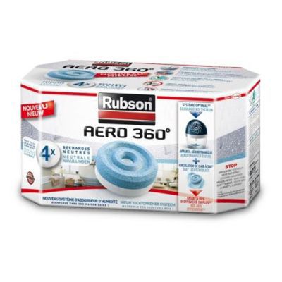

ma clim ne  déshumidifie pas tant que ça
j'ai ajouté un rubson dans un coin de la pièce ça va mieux, j'arrive à 55% d'hygrométrie

Dites j'ai parcouru le manuel du Sony XW5000 mais je ne trouve pas où doit-on s'installer la cartouche à changer chaque mois ?
https://media.castorama.fr/is/image/Castorama/4-recharges-pour-absorbeur-d-humidit-rubson-aero-360-~3178040677722_01c?$MOB_PREV$&$width=618&$height=618
 :p
Message édité par lazer127 le 05-09-2022 à 20:29:08
