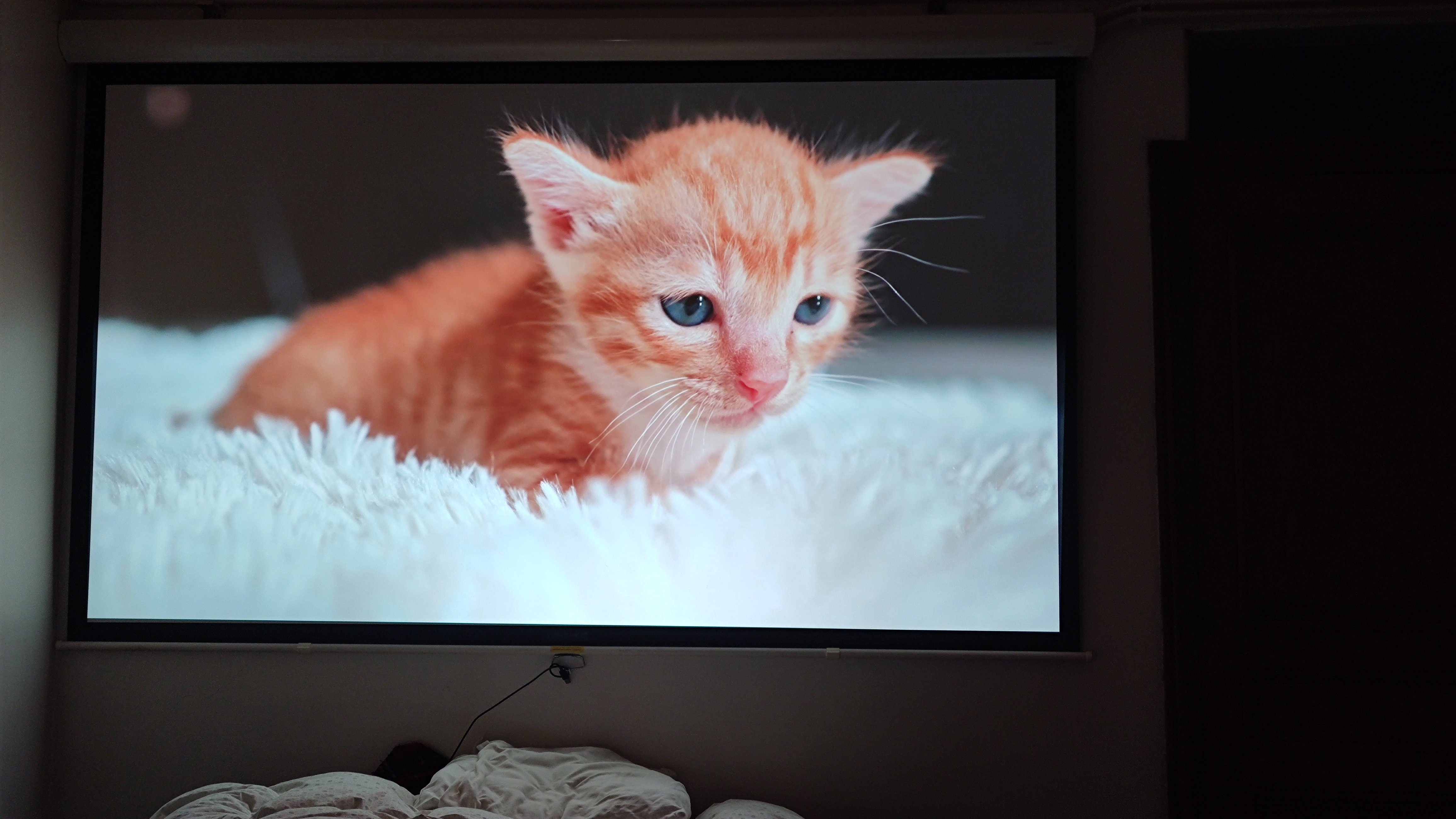

https://homecinema-tendances.eu/wp-content/uploads/2016/11/projection-en-lumi%C3%A8re-ambiante-1024x576.jpg

Avec cette photo on ne voit rien de probant, il faudrait voir ta pièce éclairée avec l'écran et si possible le projecteur pour comprendre le taux de pollution que tu as.

La photo n'est pas de moi, il a un carré de toile blanche collée sur un écran technique pour voir la difference. Si j'avais ces noirs je serais content, malheureusement j'ai le meme noir dégueu que le petit carré. Pour ca je pense partir sur une toile technique comme tu m'a conseillé.

https://homecinema-tendances.eu/wp- [...] 24x576.jpg
Sans vouloir crier au feu, sur ce genre de photo on peut apercevoir un des défauts des toiles techniques couplées à un VP "fond de salle". C'est à dire un léger hotspot au centre : Un renvoi de lumière important au centre de l'image qui se réduit progressivement en se rapprochant des bords. Cet effet est bien entendu accentué en utilisant un VP de focale plus courte et donc plus proche de la toile mais également en avec une forte puissance lumineuse.
Pour avoir eu les trois configurations en moins de 3 ans en pièce de vie avec pollution lumineuse et murs clairs, voilà ce que je peux en dire :
Toile blanche : Correct quand les scènes sont lumineuses mais scènes nocturnes très moyenne car  perte du contraste à cause de la pollution lumineuse. Impossible de regarder en plein jour dans de bonnes conditions.
Toile technique : Rendu des noirs très correct (encore plus avec un ambilight), l'image retrouve un bon pep's, moins de réflexion de lumière dans la pièce, possibilité de regarder le VP de jour mais hotspot plus ou moins important en fonction du gain de la toile et de la distance VP/écran.
Toile technique CLR + VP UST : Rendu des noirs très correct, bon pep's de l'image. Possibilité de regarder en plein jour, Hotspot inexistant si toile CLR. Les VP UST sont généralement des bombes de lumens et la toile CLR renvoie de la lumière en grande quantité sur toute sa surface et selon moi inonde bien plus la pièce de lumière. Il faut selon moi mettre une petite étagère noire au dessus de l'écran avec un dessous en velours pour contrôler la pollution au plafond et si il y a une fenêtre sur les côté, y mettre des rideaux c'est déjà un bon début.

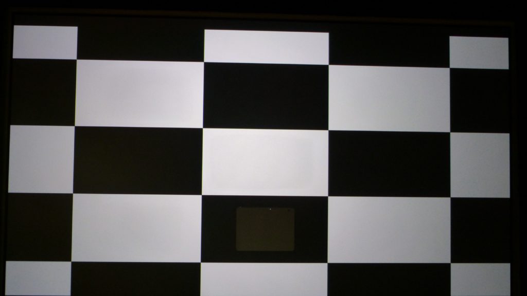

https://zupimages.net/up/20/44/66kl.jpg

l'écran collé à un mur blanc, c'est jamais une bonne idée.  :sweat: même avec une toile technique.
le velours devrait déjà absorber une partie. tu peux pas mettre un tapis noir au pied de l'écran?

wazany
Posté le 29-10-2020 à 13:12:13  profilanswer
J'ai reçu mon vividstorm belle bete
https://media.discordapp.net/attachments/669678930978013225/771154788762648596/IMG_20201028_193311.jpg?width=960&height=432
https://media.discordapp.net/attachments/669678930978013225/771160012776275988/IMG_20201028_195422.jpg?width=960&height=432
avec la lumiere
https://cdn.discordapp.com/attachments/669678930978013225/771345361385947186/unknown.png
Bon gros hic le rectangle autour ca nique un peu tout, mais ca se voit moins avec la lumière allume  :/
Mais sinon  l'image malgré le défaut du projo est mieux dans son ensemble
Message édité par wazany le 29-10-2020 à 13:14:02
n°2256822
dafunky
Posté le 29-10-2020 à 13:43:24  profilanswer
Quel rectangle autour?

wazany
Posté le 29-10-2020 à 14:04:13  profilanswer
@oneil50 oui, pour la petite histoire j'aurais dû le recevoir aujourd'hui, mais vu que c'est la poste qui fait le transport  [:frogaski62:5]
En gros autour de l'image  tu vois qu'il y a environ 20/30cm de gris
https://i.imgur.com/tUzyXsQ.jpg
