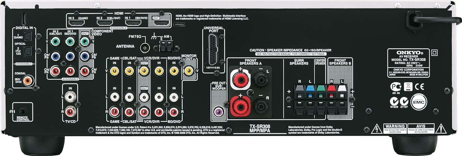

le systéme de trigger, il faut forcément une sortie de l'ampli?
j'ai un onkyo sr308, paj'ai une sortie remote control:
https://images-na.ssl-images-amazon.com/images/I/81jJaEoW1FL._AC_SL1500_.jpg
qu'est-ce qu'il faudrait entre mon vidéopro et mon futur écran motorisé? il faut tirer un câble filaire? ou passer par une solution sans fil?
j'avoue que je suis un peu largué...
