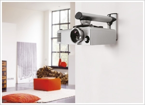

n°2223435
Dakans
pouet pouet
Posté le 28-12-2019 à 22:28:03  profilanswer
tu veux le placer au dessus de ton canapé qui est contre le mur, dans ce cas tu peux aussi utiliser un support mural
https://www.avcesar.com/source/actu/1427/image_actu_prev_1153111413.jpg

Supersmeag
Posté le 29-12-2019 à 08:53:55  profilanswer
https://www.avcesar.com/source/actu [...] 111413.jpg
Le support n’est pas un problème car j’ai une étagère au dessus du canapé.
Edit : Et si j'incline le VP vers l'avant en sur-élevant l"arrière, est-ce que ca peut fonctionner ? Ou alors l'image sera vraiment trop déformée ?
