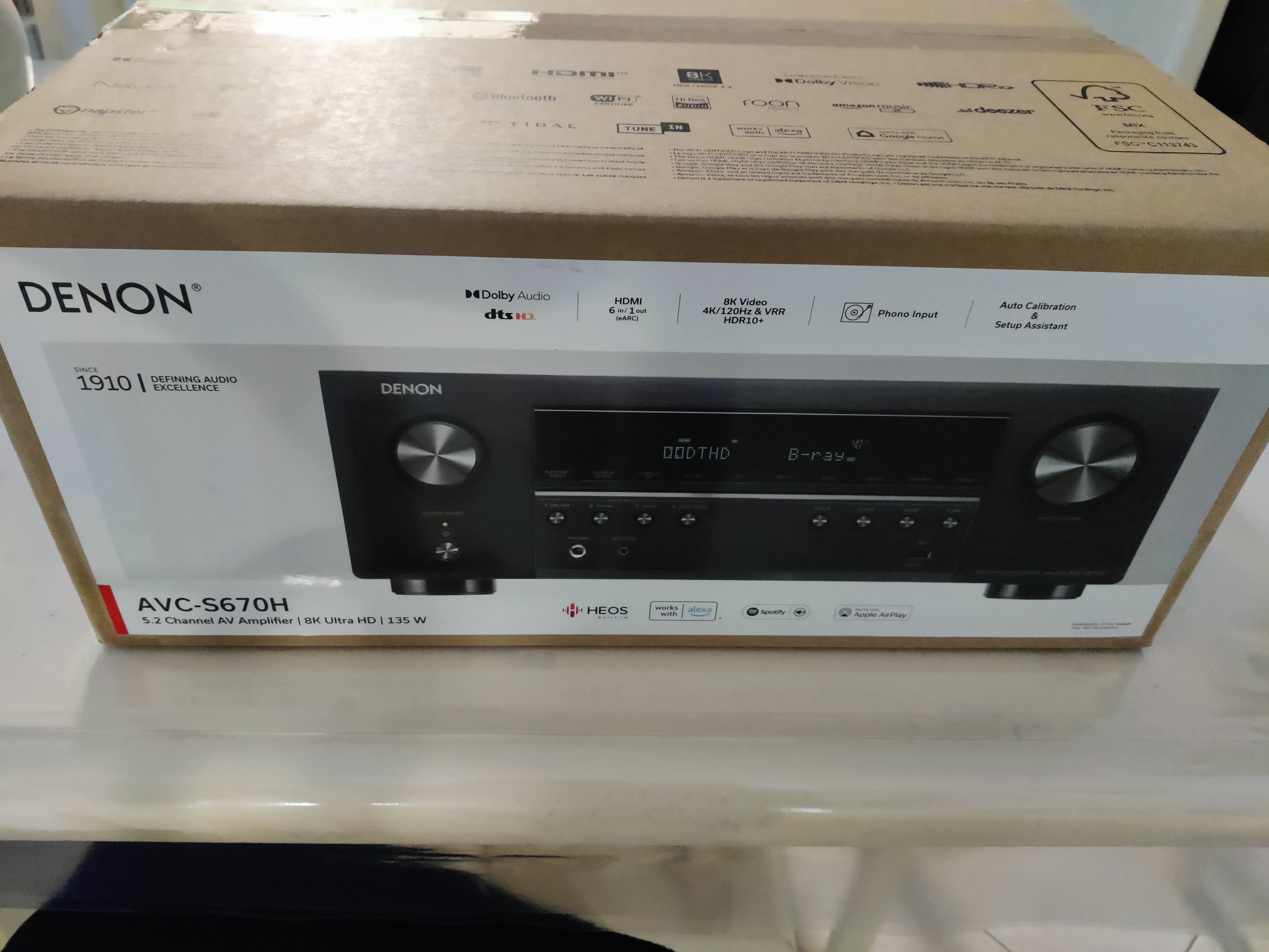

Posté le 19-08-2024 à 09:33:06  profilanswer
bitubo a écrit :
Je vous tient au courant :jap:
J'espère lundi ou mardi
Bon c'est DPD qui livre
C'est pas mes préférés mais j'espère que ça sera pas pire que UPS pour mes 2 dernières expériences catastrophiques
Bien arrivé chez mes parents  :)
Montage fin d'après midi ou demain matin :d
https://rehost.diberie.com/Picture/Get/r/308100
n°2359035
bitubo
GT Turbo Addict
Posté le 19-08-2024 à 20:01:56  profilanswer
J'ai pu prendre le temps de l'installer et de faire le plus gros des réglages
La PS5 est entièrement compatible HDR,120hz,vrr,allm et compagnie
l'Apple TV aussi impeccable
Switch auto de ma TV entre mode jeu et mode Standard quand je change la source sur l'ampli
Le menu de configuration c'est vraiment un vrai + par rapport à mon ancien Yamaha :d
J'ai fait le réglage avec le micro
Mais par contre je trouve que le son de l'enceinte est vraiment très basse par rapport aux autres
Genre les dialogues je n'entends quasiment rien
Demain ça sera journée réglage et test supplémentaires
Message édité par bitubo le 19-08-2024 à 20:03:06
Sur mon vieux marantz j'ai rajouté beaucoup de gros dB sur la voie centrale via le menu de configuration, par défaut c'est souvent le cas.

Pareil, la centrale faut ajouter un peu dB et ensuite c'est ok.

Ok merci à vous 2 pour la confirmation
Je pensais que j'avais foiré complètement la configuration du micro :d

j'ai installé l'application Denon sur le téléphone
c'est pas mal du tout pour faire les réglages a la volée directement
sans aller dans les menus  [:implosion du tibia]

si tu as un caisson de basse, vérifie que tu as bien.. des basses :3
sur mon denon je pensais avoir correctement fait le paramétrage audio au micro, mais ça avait considéré mes enceintes dans un mode (grand ou petit) et dans ce mode les basses allaient pas au caisson

Alors oui j'ai un caisson
Par contre je n'ai vu nulle part où l'on spécifie les enceintes small ou large ( par rapport à mes anciens Yamaha )
La il n'y a que des réglages pour les coupures de fréquences a priori
Qu'il m'avait réglé bien bas je trouve pour mes enceintes
40hz ,enceintes donnés pour 64hz mini
Il faut que je regarde pour la fréquence LFE du caisson aussi
Vais faire quelques tests ce matin
Édit :
J'ai modifié a 80hz pour toutes les coupures
Enceintes et caisson
