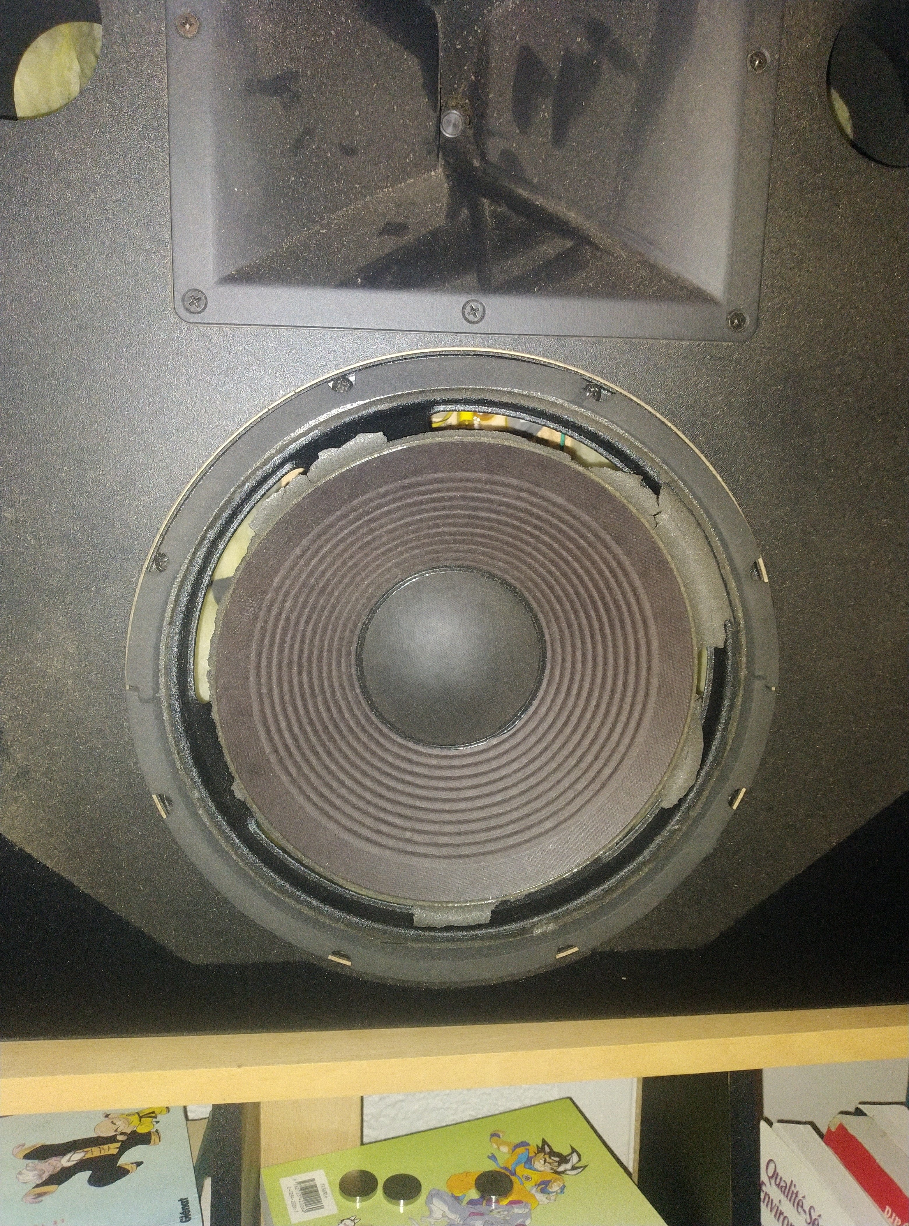

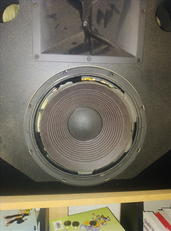

Posté le 16-12-2023 à 22:24:41  profilanswer
une idée de remplacement d'un HP ? ou ça vaut le coup si ça se répare ?
C'est un haut parleur, le woofer d'une enceinte JBL 8340. Sa référence, c'est 127H-2
https://rehost.diberie.com/Picture/Get/r/230954
Message édité par Positiviste le 16-12-2023 à 23:07:48

jyves93
Posté le 16-12-2023 à 22:44:59  profilanswer
le tech manual si ça peut aider
https://assets.harman.com/portals/w [...] 9935e7334c
(rechercher 8340)
, et changer la suspension peut suffire...
Message édité par jyves93 le 16-12-2023 à 22:46:06

Encore un enceinte qui a été trop rodée.  :o

Ca varie facilement le prix des kit de suspension, référencé pour ce modèle.
vs avez de bon plans ? mauvais paln que soit prix, qualité ?
