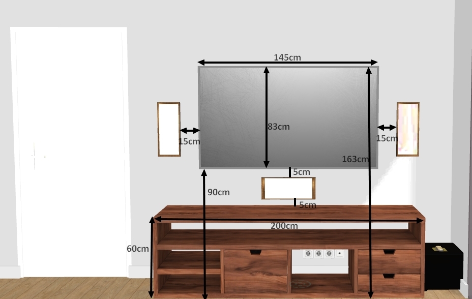

dpnose a écrit :
En cours de finalisation de l'aménagement sur plan de la future construction, j'ai RDV avec le constructeur vendredi :)
Petite question sur la partie HC. Je pars sur de l'encastré pour une question de WAF notamment :o
Et aussi car j'ai pas la possibilité de mettre des surrounds derrière le canapé n'ayant pas de mur.
Je pars sur la configuration 5.1.2.
Focal 100 IW LCR5 pour les 3 frontales. Caisson Cub EVO représenté par le carré noir en bas (pas trop le choix de la place).
Une question pour la partie frontale : est-ce que la hauteur notamment de la TV vous parait correcte? Pour les frontales gauches/droites, je suis contraint par le bâti.
https://rehost.diberie.com/Picture/Get/f/113991
Pour la partie Atmos, une paire de Focal 100 ICW5.
Pour la partie Surround, une paire de Focal 100 ICLCR5 (les ps4 au plafond).
Leur placement au plafond du coup :
https://rehost.diberie.com/Picture/Get/f/114003
Si vous avez des suggestions dans la contrainte de la pièce, je suis preneur.
Merci :)
curieux endroit pour mettre un ampli guitare :o

dpnose a écrit :
Pas compris .. Mes plans sont à l'échelle donc ça passe normalement.
Le meuble TV sur le plan est pas le bon, mais impossible de faire celui que j'ai dans Kozikaza :)
Ok, je signalais juste que sur ton dessin, le meuble avait des étagères pas très hautes, et donc ne permettait pas d'accueillir de gros ampli, mais si ce n'est pas le bon...  :D
C'est une enceinte marshall  :whistle:
Ouaip, j'ai fait un meuble TV sur mesure par un copain qui travail le bois.
Normalement, tout est calé pour que ça rentre.
2m de long, 60cm de haut, 50cm de profondeur.
