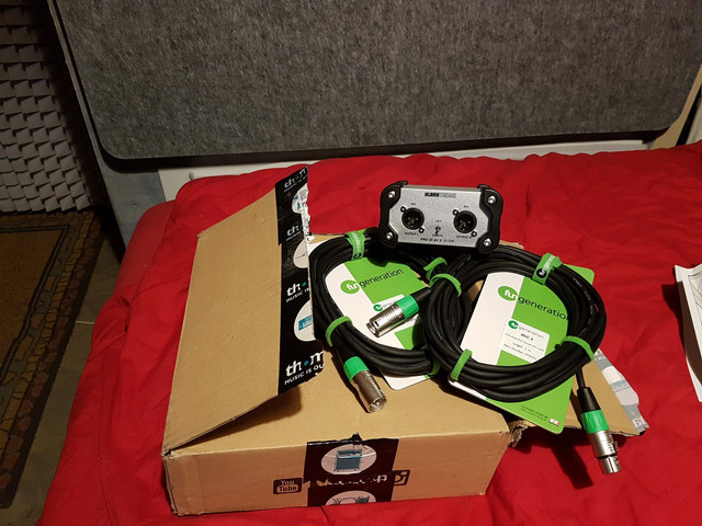

Question technique..... :o
Ampli relié à un PC....
Que faire quand un ampli hc isolation classe 2 (double isolation sans masse donc, un classique en HC/hifi) avec une tension de ~100V entre ses bornes froides de rca/hdmi (toute reliées)... et la masse, se connecte à un appareil avec isolation type 1 (donc avec masse) via la carcasse d'un câble hdmi ? (je précise que 100 V peuvent paraitre important, mais non dangereux, et que c'est un fonctionnement normal pour un appareil classe 2 en masse flottante... )
Car dans ce cas, je me retrouve avec un courant de 15mA sur le HDMI et un beau 50hz dans les enceintes (qui sont reliés à un ampli de puissance classe 2 par rca avec masse couplées)..... «Heureusement» mon unique disjoncteur est un poil moins sensible donc il ne coupe pas :o
Si je coupe la masse du PC, et de l'écran (vu que relié via câble vidéo)  ça passe..... Mais bon, point de vue sécurité, on repassera [:tinostar]
Si j'inverse phase/neutre de l'ampli ou des amplis : aucun changement...
Un découpleur/isolateur transfo galvanique entre les deux amplis  ---->non concluant (pb aggravé)
Rompre l'isolation d'un des RCA, ou résistance de ~10 Ohms ? Pas pu testé encore, j'ai pas de câbles de rechange pour bricoler :o
Relier le cul de l'ampli à la masse directement ?  Pas trop recommandé....
Se passer du HDMI, et passer en optique ? C'est ce que je faisais jusqu'à présent... Mais pour pas mal de raisons (bug entre le chipset son en optique et certaines applis, formats....), je voudrais passer à du HDMI....
Je n'ai pas parlé volontairement des autres appareils connectés ou aux autres éléments (caisson de basse, TV etc...) à l'ampli car totalement débranchés les pbs de ronflette subsistent. Hors de cause.
Ça fait pas mal de temps que je suis sur ce problème avec schéma électrique de l'install et des divers câbles en présence, pas mal de tests/mesures, de lectures forums/techniques sur les boucles de masse, courant de fuite mais je suis un peu à cours d'idées.... Pourtant c'est un pb bien connu... :(
Des idées ? :d
Edit résolu avec un Klark Teknik DI 22P et des cables XLR https://i.ibb.co/WnsJCmG/20220112-192625-Copier.jpg
Message édité par Le Profanateur le 13-01-2022 à 00:41:52

katkar a écrit :
Y a des paires de cuivre dans les câble HDMI optiques, pour la gestion du cec notamment...
Tant qu'elles ne sont pas à la masse/terre, cela me va. :D
Edit : raté :cry: ou alors.. https://muxlab.com/pro-digital/hdmi [...] olator-kit
Typical markets: IT security market; government offices, army bodies and other sensitive IT offices. This product is targeted to be used for security against potential IT threat and should be used in highly sensitive environments.
 :whistle:
Reste plus que le HDBaseT qui semble faire une isolation galvanique, le hdmi sans fil, ou isoler le pc via transfo https://www.amazon.fr/Tripp-Lite-Is [...] B00006HPFH 'fin ça commence à chiffrer. :d
Message édité par Le Profanateur le 01-01-2022 à 02:29:54
Edit : raté :cry:
Sinon c est quoi ton pc ?
n°2295324
Le Profana​teur
Passéiste désincarné
Posté le 31-12-2021 à 19:02:15  profilanswer
Rien à voir avec le PC :d Tout le chassis, la partie I/o les brackets sont sur le même potentiel à savoir la terre.
n°2295328

katkar a écrit :
Les alim pico atx tu connais ? Si oui, tu vois où je veux en venir ?
Ha oui, tout à fait. [:romf] Plus qu'à en trouver une de forte puissance... :d
Mais pour un htpc, oui c'est clairement la soluce :miam:
Et sinon quid des adaptateurs asymétriques/symétriques rca/XLR ?, l'ampli de puissance a aussi des entrées xlr (contrairement à l'ampli HC)....     Faut que je me penche sur la question, pour voir si ça règlerait le pb :D
Edit : change rien pour les adaptateurs rca/xlr....
Message édité par Le Profanateur le 01-01-2022 à 01:30:02

Posté le 01-01-2022 à 00:08:35  profilanswer
T'as essayé de mettre à la terre aussi le cul de l'ampli?
