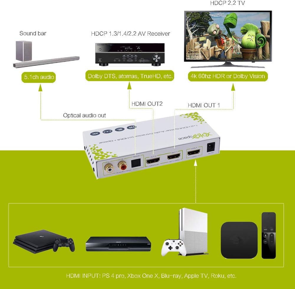

3)
Je te conseilles même ce splitter: https://www.amazon.fr/gp/product/B0 [...] AM41&psc=1
Compatible dolby vision.
En effet le son sera bien meilleure qu'une barre de son et ou / le spdif, en effet le débit son pour ta scène frontale sera bien supérieur pour les formats son HD qu'un simple DTS / AC3.
Quand tu vois par exemple LE DTS-HD MA de certains films ont des pics à plus de 6000 Kb/sec

deejay59 a écrit :
3)
Yes merci seul problème il n'y a qu'une entrée HDMI et les versions avec plus d'entrées sont en rupture :(
Comment tu sais qu'il est compatible Dolby Vision ? Je ne le vois pas mentionné sur la fiche.
Si tu as un autre lien vers un splitter semblable avec plus d'entrées ça m'intéresse ! J'avoue que je préfère le commander sur Amazon que sur aliexpress XD
Regarde sur les images, il est indiqué dolby vision certes non mentionné dans la description.
https://images-na.ssl-images-amazon [...] L1001_.jpg
Après rien ne t empeche d'utiliser ça https://www.amazon.fr/HUIERAV-Commu [...] ics&sr=1-1 en entrée comme ça tu combines les deux: Switch pour choisir la source, la sortie de ce switch sur le splitter qui te sortira le signal 4K sur la TV et le signal 1080p + son HD sur l'ampli.
deejay59 a écrit :
Effectivement seul e-ARC peut transférer du son HD. Mais l'e-ARC réservé au HDMI 2.0b je crois.
Ah pas bête le switch + splitter, j'y avais pas pensé ^^
Bon par contre ça fait pas très propre comme install, le signal passe par un switch et un splitter avant d'arriver à la TV / ampli, ça risque pas de causer des pertes ? Ou faut faire bien attention à la qualité des câbles HDMI ^^ (à ce sujet est-ce que les câbles Amazon basics sont suffisants ?)
Question con mais j'y connais pas grand chose en audio : au niveau de l'ampli je suis censé brancher la sortie HDMI du splitter sur quelle entrée ? N'importe quel HMDI in ? Ou je suis censé avoir un port dédié à la réception de l'audio uniquement ?

Concernant la compatibilité Dolby Vision pour les splitters j'ai l'impression qu'elle est garantie par la norme HDCP 2.2.
A tester.
Toute la chaine est compatible avec la norme HDCP, après certes c'est du bricolage mais plus économique en attendant de changer ton ampli.
Après avec Amazon si tu observes des problèmes tu renvois :)

J'ai le même problème et le splitter j'ai peur de la synchro audio / vidéo, vu que c'est split il n'y a aucun moyen pour que la synchro puisse se caler à priori, ca peut peut être générer des décalages son / image.

Moi sur mon ampli j'ai la possibilité de régler le délai du son. Après c'est vrai que c'est possible.

Moi aussi mais si faut s'amuser à jouer sur le delai c'est chiant
Bon par contre ça fait pas très propre comme install, le signal passe par un switch et un splitter avant d'arriver à la TV / ampli, ça risque pas de causer des pertes?
Signal numérique, soit ça passe, soit ça passe pas [:yiipaa:4] .
(T'es pas à l'abris d'un connecteur qui déconne, mais bon en théorie pas de problèmes  :o )

Moi j'avais utilisé un dvd de calibration et y avait un menu pour régler justement le délai et je me suis rendu compte que j avais un délai de 40 ms après c'est léger surtout que le doublage ne colle jamais parfaitement aux lèvres.

Avec une chaine HDMI 1.3 ou supérieur et un ampli doté de la fonction lipsync (le mien l'a) + tv compatible (c'est le cas de toutes les télés un peu récente) tu n'as rien à faire
Le LipSync Auto est un des ajouts des specs HDMI 1.3 (avec xyYCC, Deep Color, Dolby TrueHD Bitstream et DTS-HD MA Bitstream). Le diffuseur indique son delai de traitement vidéo à la source(via l'EDID ?) pour que celle ci adapte l'envoie du signal en reculant d'autant le signal audio. Pour que cela soit fonctionnel il faut que toute la chaine soit compatible.
Evidemment si tu sépares l'audio et la vidéo le lipsync tu peux t'asseoir dessus amha
