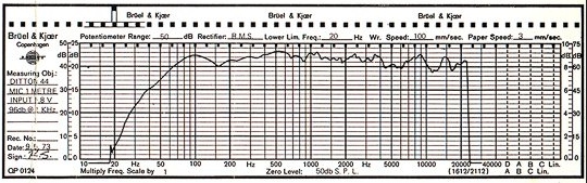

Il faudra affiner le fréquence de coupure sur le futur caisson, pour l'instant 100 Hz ça me parait pas mal.
Ca me parait beaucoup. J'ai regardé et sur le papier, faudrait plutôt mettre 60Hz environ :

Ou alors tes enceintes sont filtrées ?

Au fait, je ne sais pas comment ton caisson est intégré au système, mais t'as essayé de jouer sur la phase (ton caisson semble proposer un réglage entre 0° et 180°) ? Ca peut jouer sur le manque de présence de basses dans la zone autour de la fréquence de coupure.
edit: cf image
Vu la taille de la pièce, pas besoin de caisson monstrueux effectivement :jap:
edit: vu la gueule de la courbe, je dirais entre 60 et 80Hz pour la fréquence de coupure si t'es dans le cas N°1. Mais c'est la théorie, rien ne vaut les tests et mesures.
