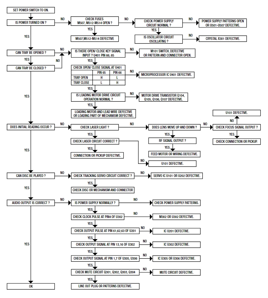

Vu le prix des lecteurs CD NAD d'occasion, ça vaut p'tet le cout de le réparer même si tu le gardes pas.
Cadeau, le Service Manual avec toutes les refs et même ce genre de diagrammes :o
https://rehost.diberie.com/Picture/Get/f/500209
edit: le bloc optique en lui-même ça semble être un KSS-213 (fabriqué par Sony), entre 10 et 30€ selon la distance du vendeur avec la Chine.

- Mon lecteur de CD qui ne fonctionne plus même si la panne doit pas être grave, je me pose l'interêt de le réparer versus un nouveau.

Pour la réparation, cela semble être le laser en fin de vie (CD non détecté) vu le coup du laser, le remplacement, je me dis que la réparation n'a pas d'interêt. Et donc plutôt que partir sur un lecteur, peut être juste me contenter d'un lecteur réseau. En regardant chez Nad, je vois qu'ils ont les amplis C 3050 et C3030S qui permettrait de me combler :
