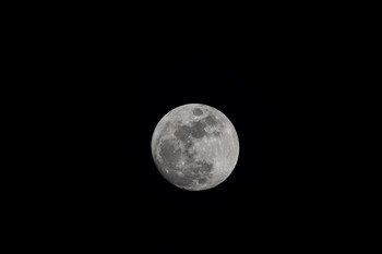

Alors, testé cette nuit :
600mm, f/6,3 1/250 et 100 iso,
retardateur 10 sec et stab désactivée,
mise au point manuelle en liveview loupe x10. (avec mes yeux de vieux ;)
https://live.staticflickr.com/65535/49752015653_f02323fd43_c.jpg
Voilà, je pense qu'avec des réglages similaires, tu devrais arriver à plus ou moins la même chose.
