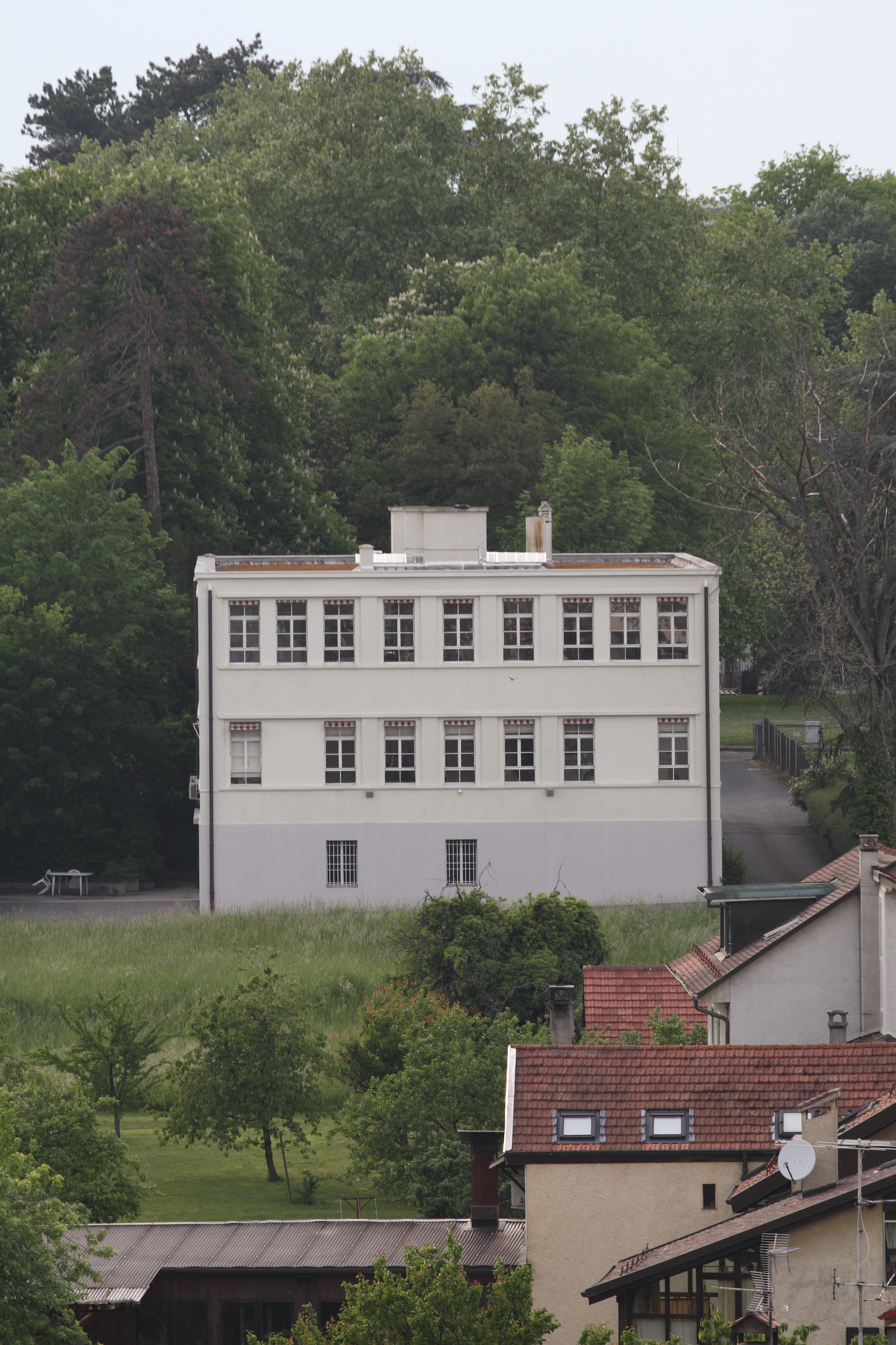

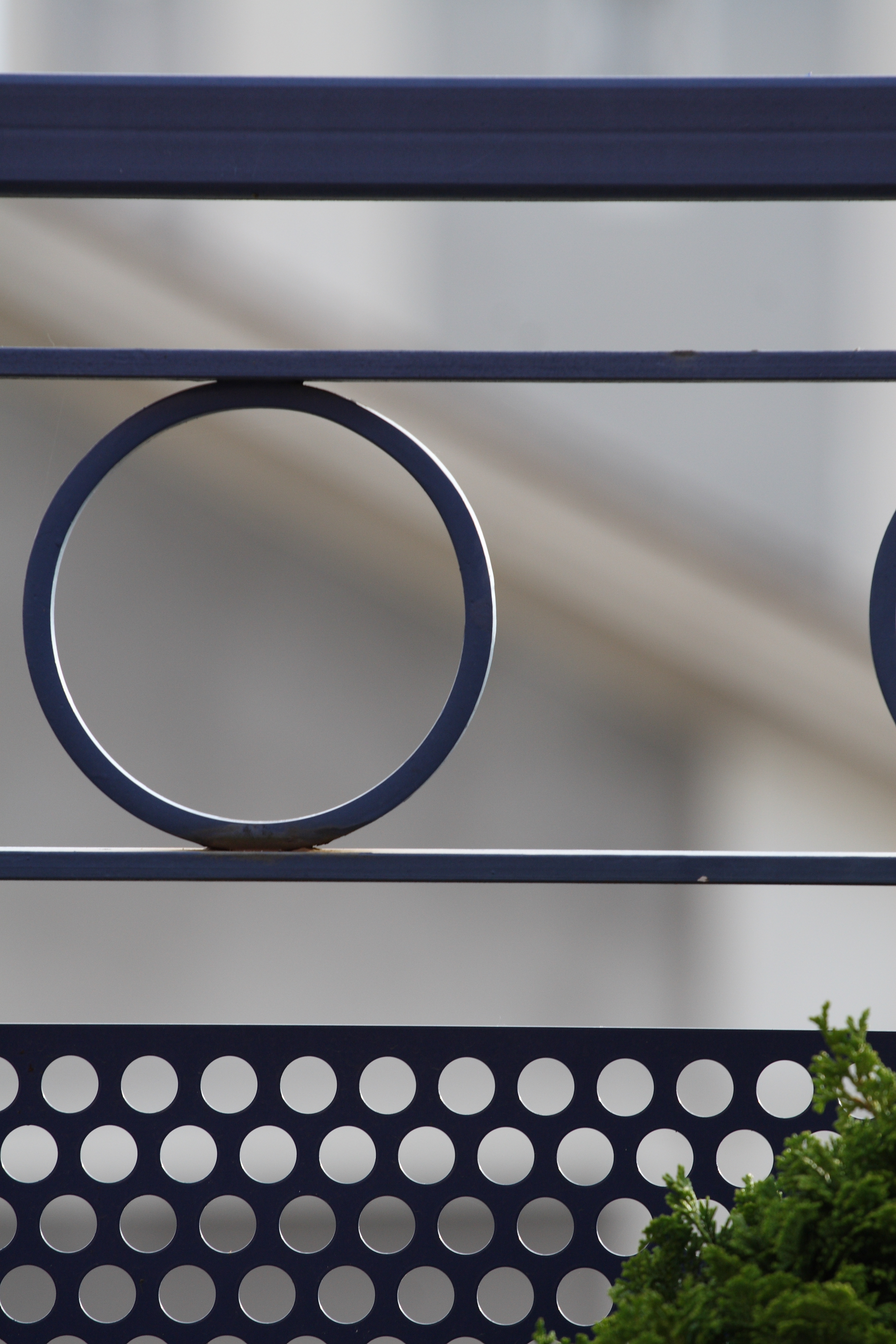

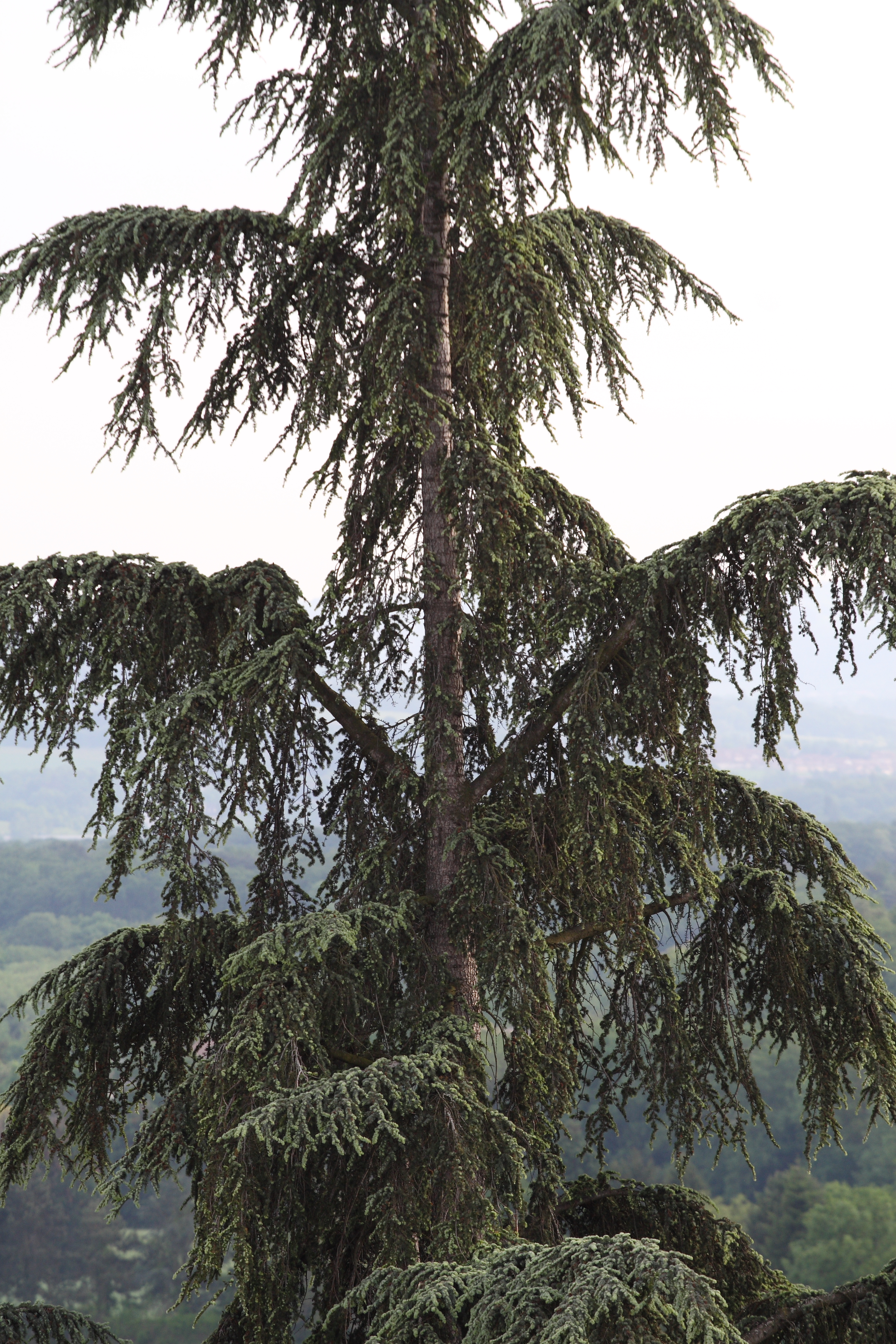

Hello tout le monde  :hello:
J'ai une question concernant mon 70-200 f4 L...
Voila depuis un moment il y a quelque chose qui m'énerve et j'aimerai vos avis.
Si vous regardez les photos ci-dessous, vous constaterez que la partie haute des photos et quand même assez floue.
1. Ça me le fait qu'à 200mm
2. Ça me le fait qu'en portrait.
Faut-il en conclure qu'une lentille se déplace entre l'orientation portrait et paysage ?  :??:
www.loichot.ch/divers/hfr/test1.jpg
www.loichot.ch/divers/hfr/test2.jpg
www.loichot.ch/divers/hfr/test3.jpg
Merci pour vos avis.

haxel
Posté le 07-05-2007 à 21:27:40  profilanswer
Certains 70-300 IS avaient également un problème en mode portrait. Problème reconnu par Canon et, parait-il, résolu.
Sur le tien essaie des prises en tournant l'appareil de 180°. Si la bas est maintenant flou, c'est qu'il est décentré.
Dans les deux cas : SAV mais on ne voit pas trop bien sur tes photos. Prends des bâtiments bien structurés dont on voit mieux les lignes (briques, pierres sur un même plan pour éliminer l'effet
n°1654903
greeeg
Posté le 07-05-2007 à 21:34:19  profilanswer
Sur la première (Arbre) c'est quand même vachement flagrant je trouve...

n°1654988
greeeg
Posté le 07-05-2007 à 21:53:02  profilanswer
haxel a écrit :
Oui, en zoomant.
Pas sûr que ce ne soit pas la PDC, ton appareil étant au niveau de la base.
Nan, l'arbre est à 100 mètres... j'avais l'appareil horizontal (depuis le 6ème étage de l'immeuble).
Un être en tant qu'être ne pourrait-il pas être autre qu'il n'est s'il n'explique pas lui-même son être ?
n°1655033
haxel
Posté le 07-05-2007 à 22:01:26  profilanswer
OK OK, il y a un problème dans ce cas.

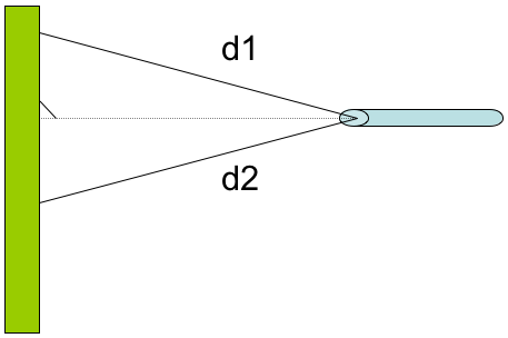

greeeg
Posté le 07-05-2007 à 23:27:14  profilanswer
4bis a écrit :
Euh faudrait revoir votre géométrie je crois :D
Je crois aussi ...
Situation (d1 = d2) :
http://www.loichot.ch/divers/hfr/test_situation.png
arbre en vert, objectif en bleu...
Si vous vous mettez devant le tronc à hauteur d'homme, ça m'étonnerait que le haut de l'arbre soit à la même distance que le bas...  [:anathema]
n°1655328
greeeg
Posté le 07-05-2007 à 23:31:01  profilanswer
1. J'ai dit que la photo était prise du 6ème étage....
