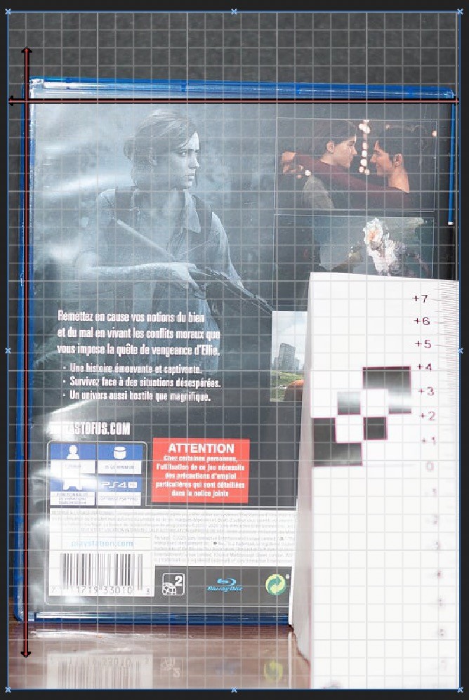

J'ai bien respecté les consignes:
Meme plan distance x30 par rapport à la focal.
collimateur centre sur la cible.
https://1drv.ms/u/s!Al2KyVnANCFHhaR [...] w?e=1lxBZ1
Sur le 24mm ca va je crois, mais le 85 c'est totalement pas bon...
Message édité par saxou le 24-06-2020 à 17:35:06

Effectivement la map semble aux fraises avec le 85 :??:

Posté le 24-06-2020 à 23:29:19  profilanswer
en Af-s ou Af-c ?
Galerie Joomeo

n°6011273
erkem
Posté le 25-06-2020 à 00:24:31  profilanswer
non af-s pour le test, après tu peux faire un autre test : appareil sur pied , un journal sur le mur et tu fais la map manu via la loupe. Puis tu refais plusieurs fois des clichés avec la map en AF et tu regardes si il y a une différence
Message édité par erkem le 25-06-2020 à 00:25:38

n°6011323
saxou
Posté le 25-06-2020 à 09:36:58  profilanswer
Moi qui pensait trouver une indications ur une photo prise en manuel... je ne trouve rien dans les exifs :lol:
edit: via le meme lien j'ai ajouté deux dossiers. (mais j'ai un doute entre la photo manuel focus ou afs..)
Le 85 en AFS est pas net... Et le menu est grisé pour changer le décalage pour les optiques non sony je crois bien...
Message édité par saxou le 25-06-2020 à 12:00:56

petburn
Posté le 25-06-2020 à 14:12:38  profilanswer
La gestion du front / back focus c'est uniquement pour les objectif en monture A avec bague non ?
Je croyais qu'il n'était pas sensé y avoir de front / back focus avec un hybride.
pas cool en tous cas.

saxou
Posté le 25-06-2020 à 14:19:30  profilanswer
erkem a écrit :
les exemples sont trop petit pour bien juger, mais en gros quand tu fais (sur un même sujet ) la map manu avec la loupe le résultat est meilleur que si tu es en af-s ?
je trouve la map meilleur en manuel...
Ca se joue à pas grand chose.
Mais quand hier tu regardes la regle avec les niveaux de -7 a +7 le 85mm etait totalement out.
edit: j'ai entre temps fait un reset complet de mon boitier, avec peur d'un reglage d'un sous menu...
jai juste changé ceci: Désactivé le pré AF + illuminateur et activé la détection de phase.
Message édité par saxou le 25-06-2020 à 14:25:24

n°6011495
saxou
Posté le 25-06-2020 à 23:13:58  profilanswer
Bon et cette fois proprement avec un trépied:
https://1drv.ms/f/s!Al2KyVnANCFHhaV2aQkiDAkS55c-3g
Je ne sais pas trop. Mais en manuel le texte est plus propre.
On dirait que quelqu’un a bu et bouge légèrement en prenant la photo. Bizarre.

Posté le 25-06-2020 à 23:41:01  profilanswer
Ben là je ne vois rien de flagrant quand même (à cette résolution)
ps :prend un truc mat la prochaine fois le film de la pochette génère des reflets
Message édité par erkem le 25-06-2020 à 23:42:04
Config:
Trepied sans steady shot, retardateur. Voilà voilà.
https://db3pap005files.storage.live.com/y4mLj0w7LGeWH9_Ln2OdhRhquoT3tQTD1aW1C8q9LiD4RcxqAWYH6i1WmIBvu5kLkFkB9h0jAM_UofZA_SVI2ygGIufnW1AclqxZlVDrF1TPPxzR4ADl5ua7nS4mCJ6JXKpdBeVixeKRR41z85ocstSKJWMm-Jazg_kUs8dhCqzuXxQ0G6Hs_WAhW57BLgyh2q19Lo7YtVKAXt14ayNQePM0A/24mm%20manuel%20focus.jpg?psid=1&width=504&height=756
Perso j’appelle pas ça proprement :D c'est clairement pas dans l'axe sinon l'échelle gradué sur le coté serai bien aligné, ça plus les reflets et le cadrage penché c'est clairement fait sans rigueur et à la va vite perso je pense que vous vous prenez trop la tête le mieux c'est de l'utiliser dans de vraie situation  :) et sans couper la majeur partie des fonctionnalitées comme l'af de phase  :whistle:
Message édité par nickos_fr le 29-06-2020 à 06:24:44
n°6011975
saxou
Posté le 29-06-2020 à 07:23:57  profilanswer
La graduation je l’ai pas visé la ^^
Af de phase est toujours actif. C’était juste une question ^^
Il faut que j’effectue comme tu dans d’autres condition...
(Demain j’ai un shooting en studio :D.....)
Et ce n’était pas penché mais bien droit.
Message édité par saxou le 29-06-2020 à 07:25:21

Posté le 29-06-2020 à 09:38:18  profilanswer
Tu faisais la MAP sur la graduation +5/+6, et donc en avant du jeu PS4?
Si oui, tout va bien, ou alors je comprend pas trop le problème?
Message édité par ze m't le 29-06-2020 à 09:39:14

Posté le 29-06-2020 à 10:28:13  profilanswer
la map était sur le jeu PS4 :) pas la graduation. (je voulais faire un test avec la graduation mais j'ai laissé tombé)
PSN: Saxou GT: Sax0u

Posté le 29-06-2020 à 16:10:28  profilanswer
Arf, du coup il semblerait qu'il y ait un soucis de front focus.
Message édité par ze m't le 29-06-2020 à 16:10:50

nickos_fr
Posté le 29-06-2020 à 18:26:45  profilanswer
le texte, ce qu'il visait.
Est net chez moi
https://img.super-h.fr/images/f860246d3ba0b1d930b2f4a11d70b091.jpg
Message édité par nickos_fr le 29-06-2020 à 18:29:00

Posté le 29-06-2020 à 18:44:43  profilanswer
 :whistle: heu....si c'est pas droit
https://img.super-h.fr/images/137b4dc45eb37d0b4c29177c6755d2af.jpg
