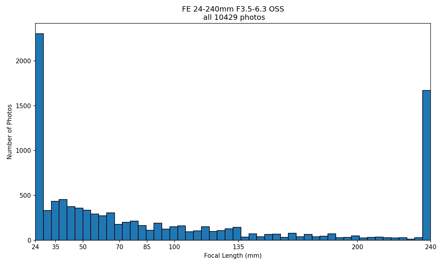

Posté le 31-07-2026 à 18:17:34  profilanswer
Mon Sony 24-240mm est super pratique pour les photos de tous les jours / souvenir de vacances (quand on ne cherche pas spécialement à faire des photos magnifiques :o )
Mais dans certaines situations c'est pas quand même un peu frustrant de ne pas avoir un objectif de meilleure qualité :/
J'ai ce qu'il faut en objectifs fixes pour faire des photos spécifiques (Sony 14mm f1.8, Samyang 24mm f1.8, Samyang 135mm f2...)
Mais pour le tout venant en vacances, c'est tellement pratique de pouvoir tout faire sans devoir changer d'objectif sans arrêt
Si on regarde la distribution de mes photos avec cet objectif, il y en a beaucoup aux deux extrêmes, 24 et 240mm, mais sinon le gros c'est surtout entre 24 et 135mm  [:transparency]
Donc je me demande si ça vaudrait pas le coup de passer sur le Sony 24-105  [:transparency]
Mais pour les quelques occasions où il me faudrait quelque chose de plus long, jme sens pas trop de transporter systématiquement sur moi un téléobjectif pour rien :/
https://rehost.diberie.com/Picture/Get/r/533107

Kayou
Posté le 31-07-2026 à 20:43:39  profilanswer
T'es très souvent à 24 quand même
20-70 pourrait être une solution aussi ?
n°6175657
burnout62
Posté le 31-07-2026 à 21:01:19  profilanswer
Qu'est ce qui ne convient pas sur le 24-240 ?
Sony 20-70 f/4 sur besoin de 20mm, ou 24-70 2.8 si besoin de f2.8, ou Tamron 25-200mm, mais c'est un peu le même que ton Sony actuel (meilleure qualité peut être ?)
