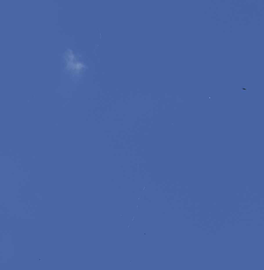

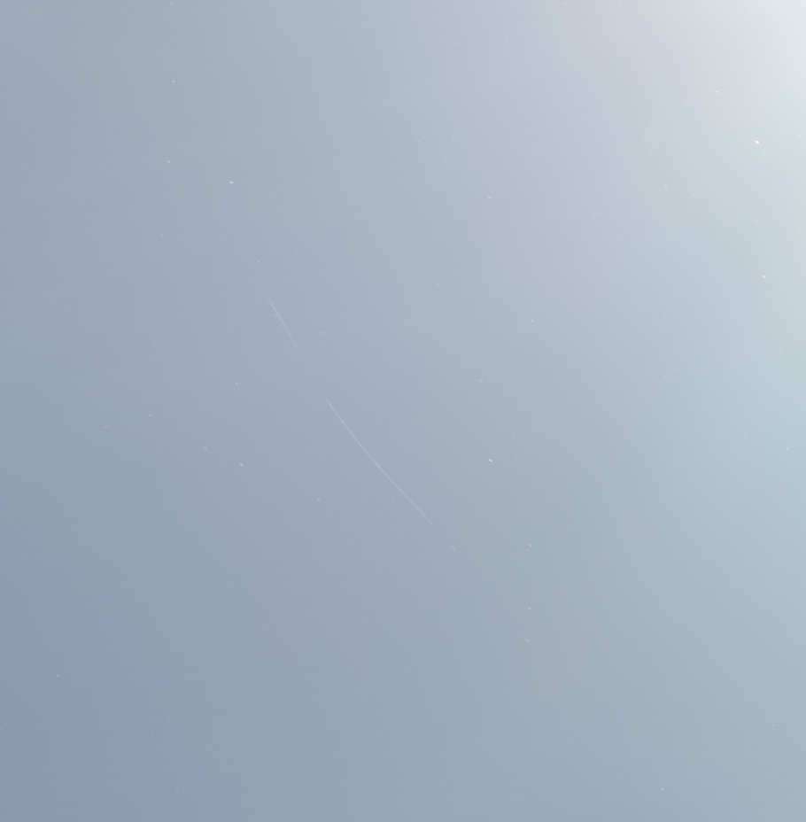

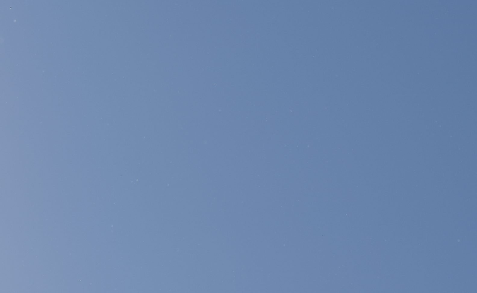

Bonsoir à tous,
J'ai rencontré des phénomènes étranges avec mon A73, voyez plutôt (ce sont des crops à 100%):
- au 85 1.8@f8
https://zupimages.net/up/20/16/8av1.png
https://zupimages.net/up/20/16/fi63.png
- au 24-105, plein de points clairs pas loin du soleil :
https://zupimages.net/up/20/16/tpvp.png
Pour les traces avec le 85, j'ai pensé à tes marques laissées par un swab lors d'un nettoyage, mais je ne vois absolument rien à la loupe éclairée. De plus, impossible à reproduire à coup sûr.
Pour les points blancs avec le 24-105, des poussières dans l'objo ? Ca me paraît énorme...
Merci  :hello:

Posté le 18-04-2020 à 22:29:03  profilanswer
Bin c'est une rayure et des poussières si c'est sur le verre protecteur c'est pas forcement visible à l'oeil selon comment il est rayé ça dépends de l'incidence de la lumiere pour le voir

Memnoch1
Posté le 18-04-2020 à 22:30:16  profilanswer
Sur le seconde, je vois un ovni sur la droite. C'est normal ?  :D

xandll
Posté le 18-04-2020 à 22:38:01  profilanswer
Avec ma loupe pour capteur (celles qui ont des led intégrées), je devrais la voir. Et rien, que dalle. J’ai regardé pendant 15 minutes facile, sous tous les angles possibles. Est ce qu’une trace sur l’élément arrière de l’objectif pourrait fait ça ?
C’est un oiseau  :o

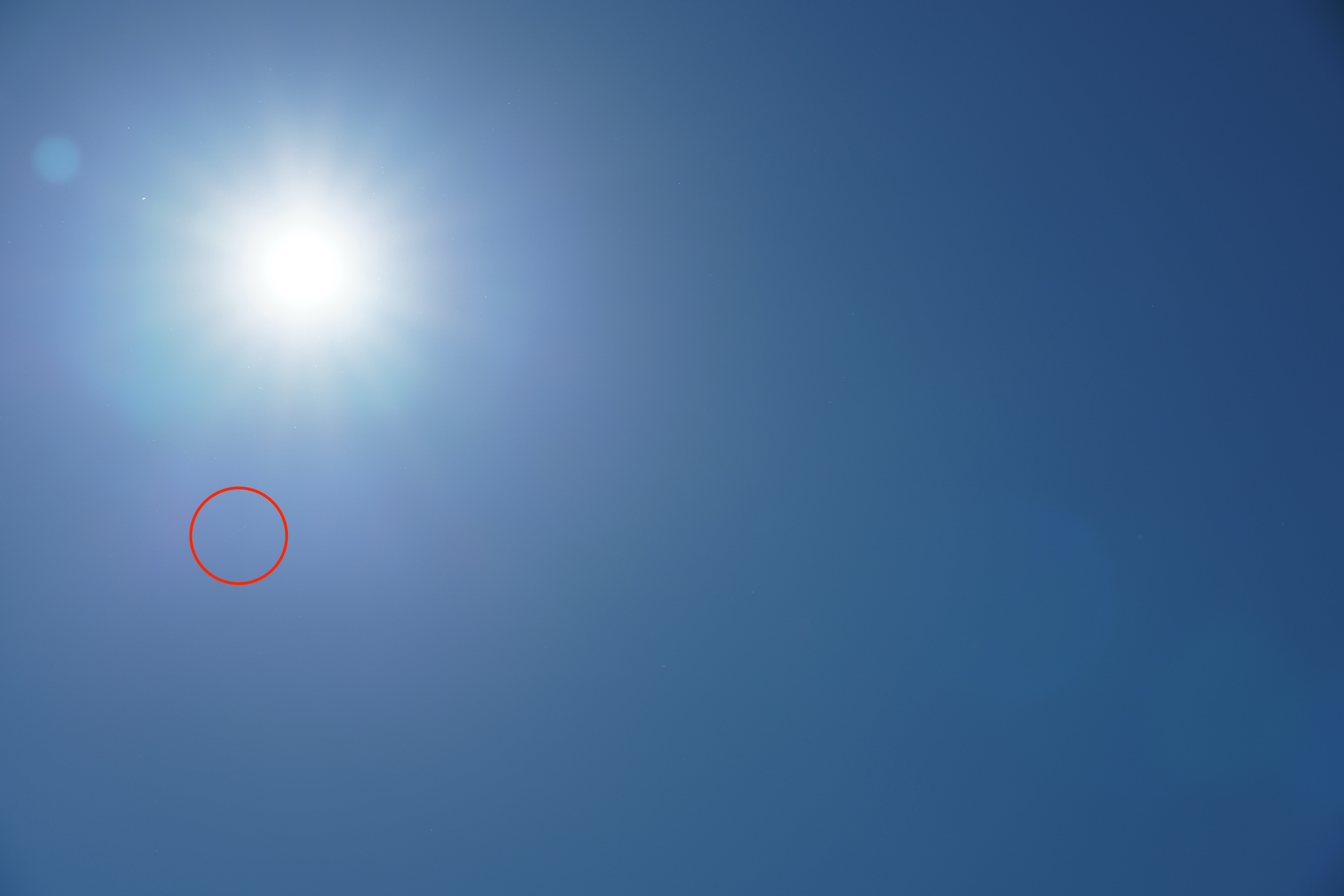

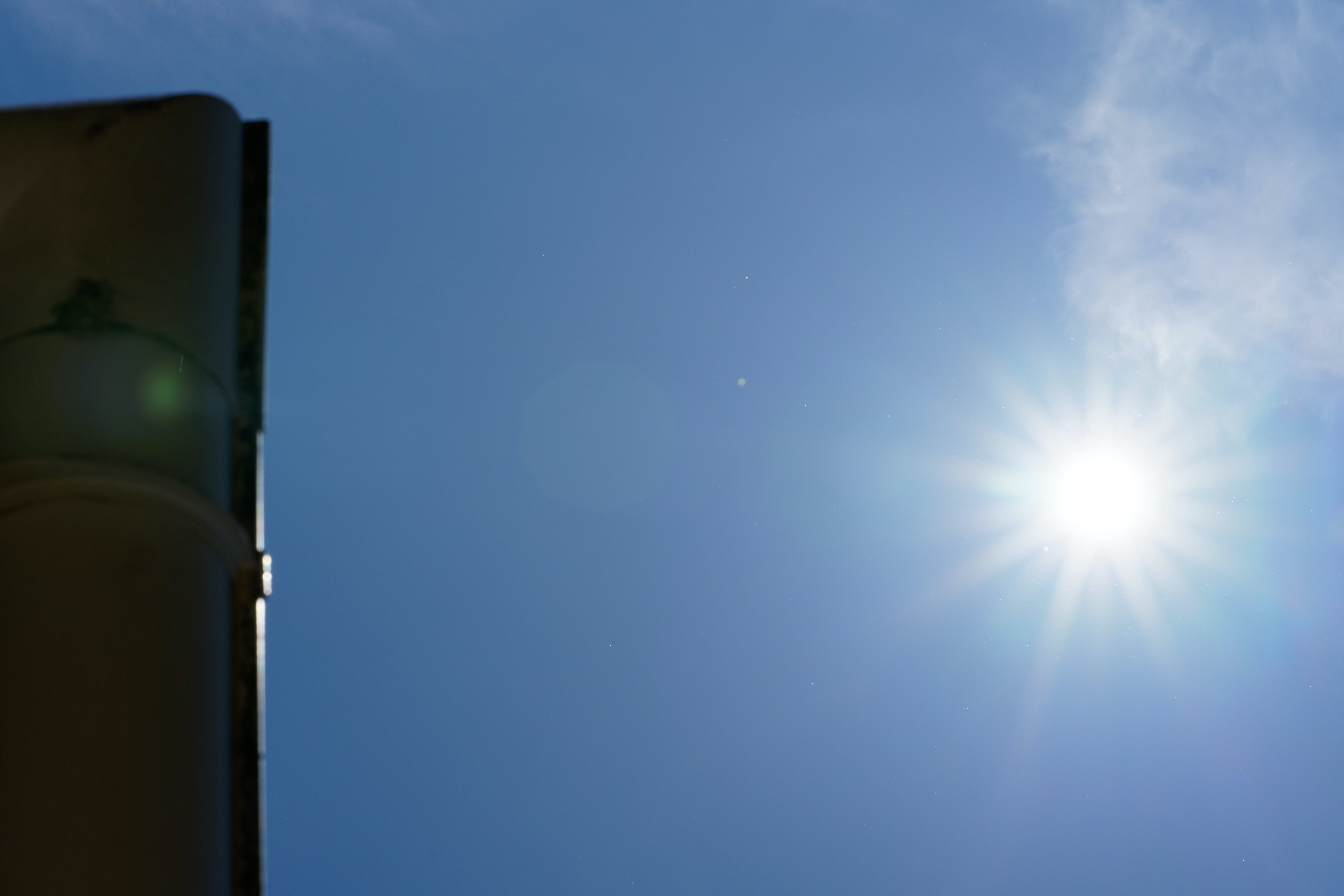

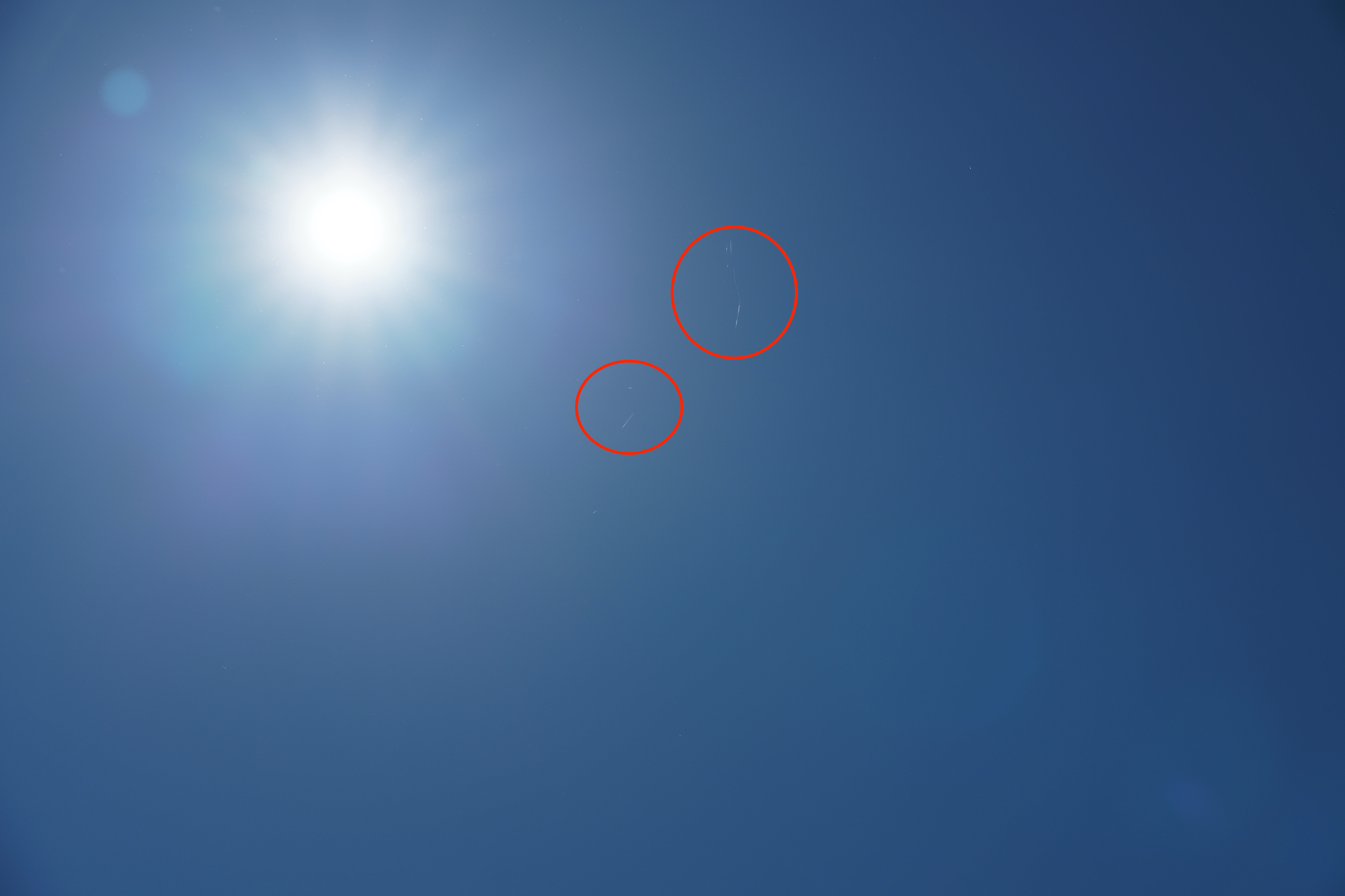

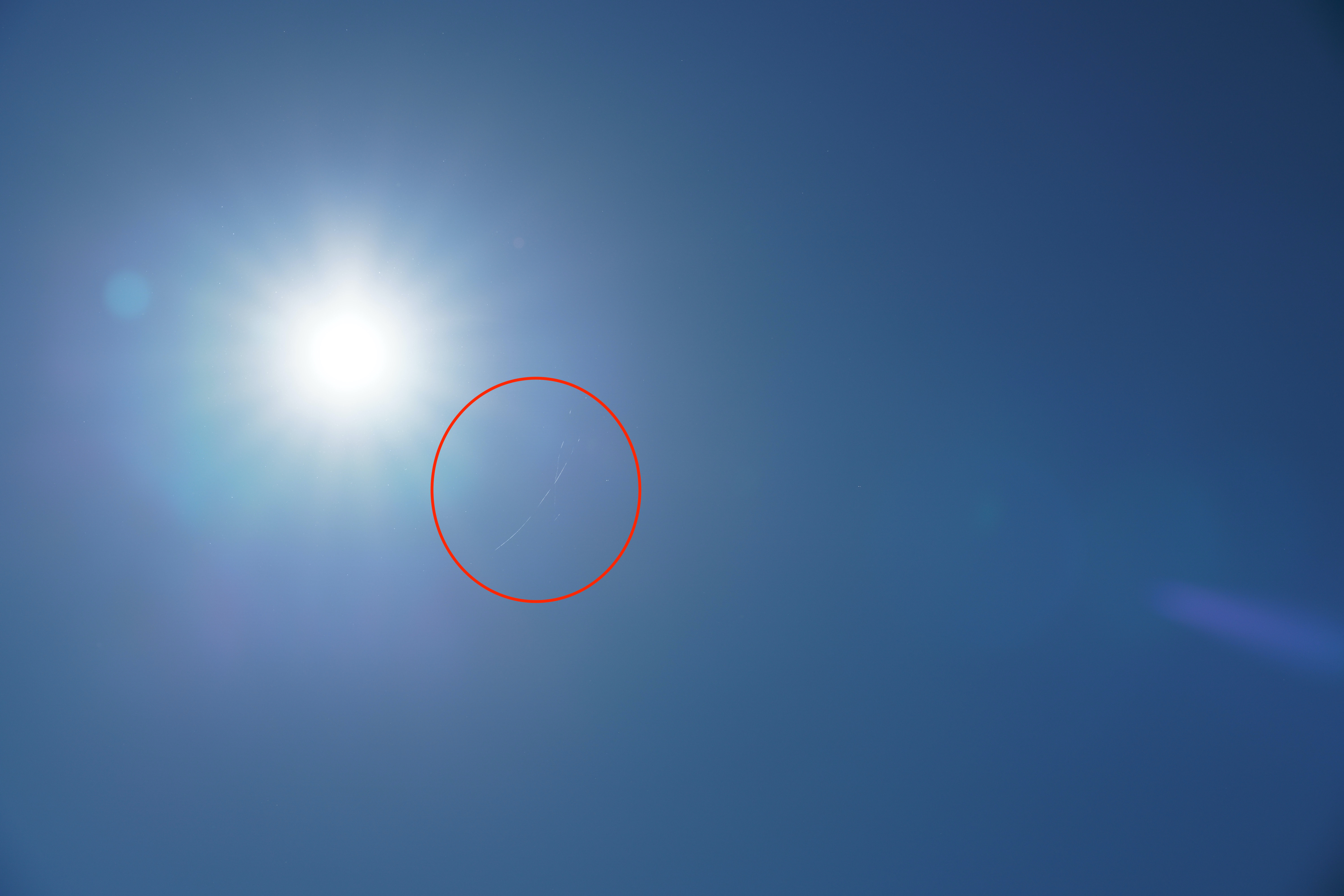

xandll
Posté le 19-04-2020 à 12:14:40  profilanswer

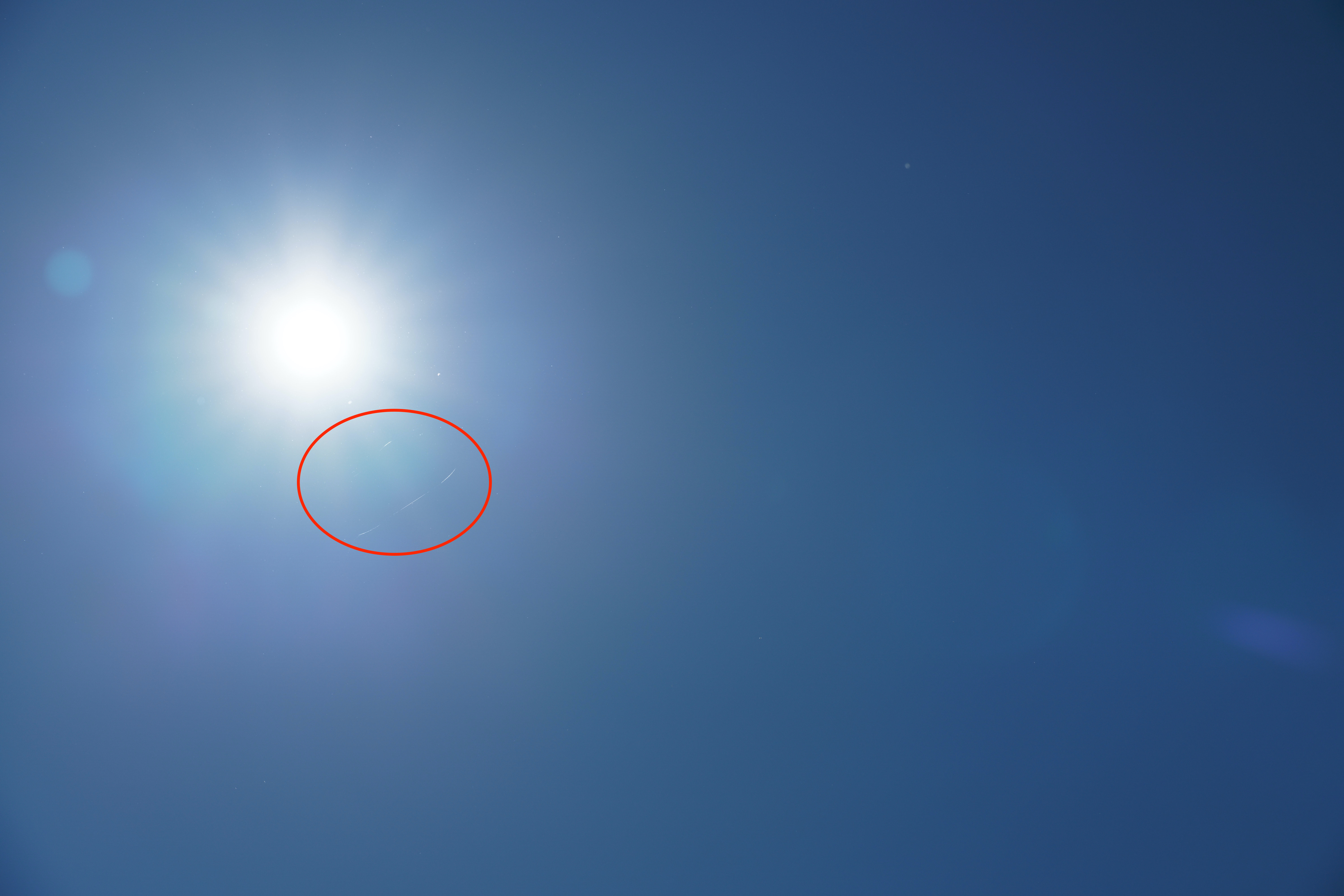

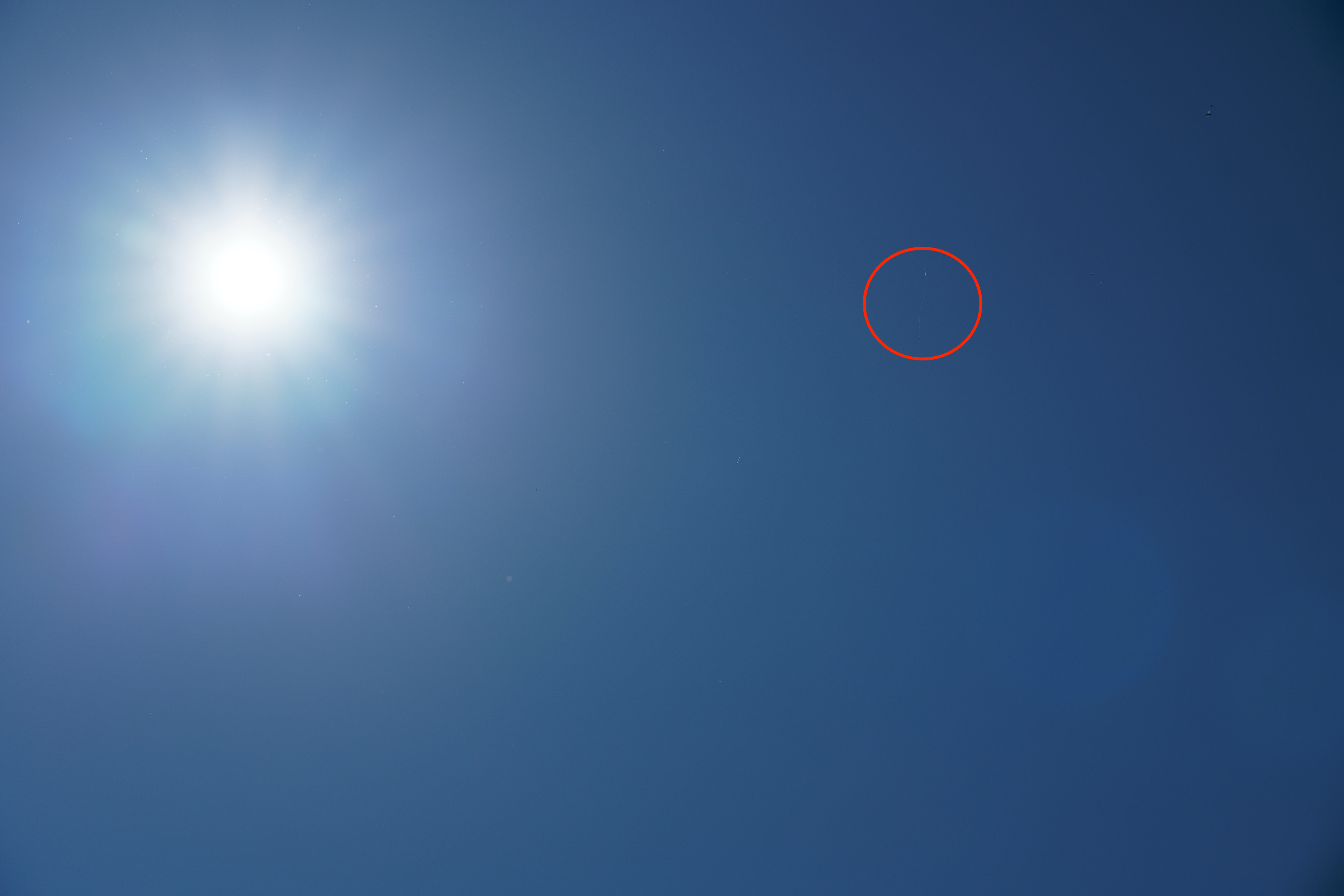

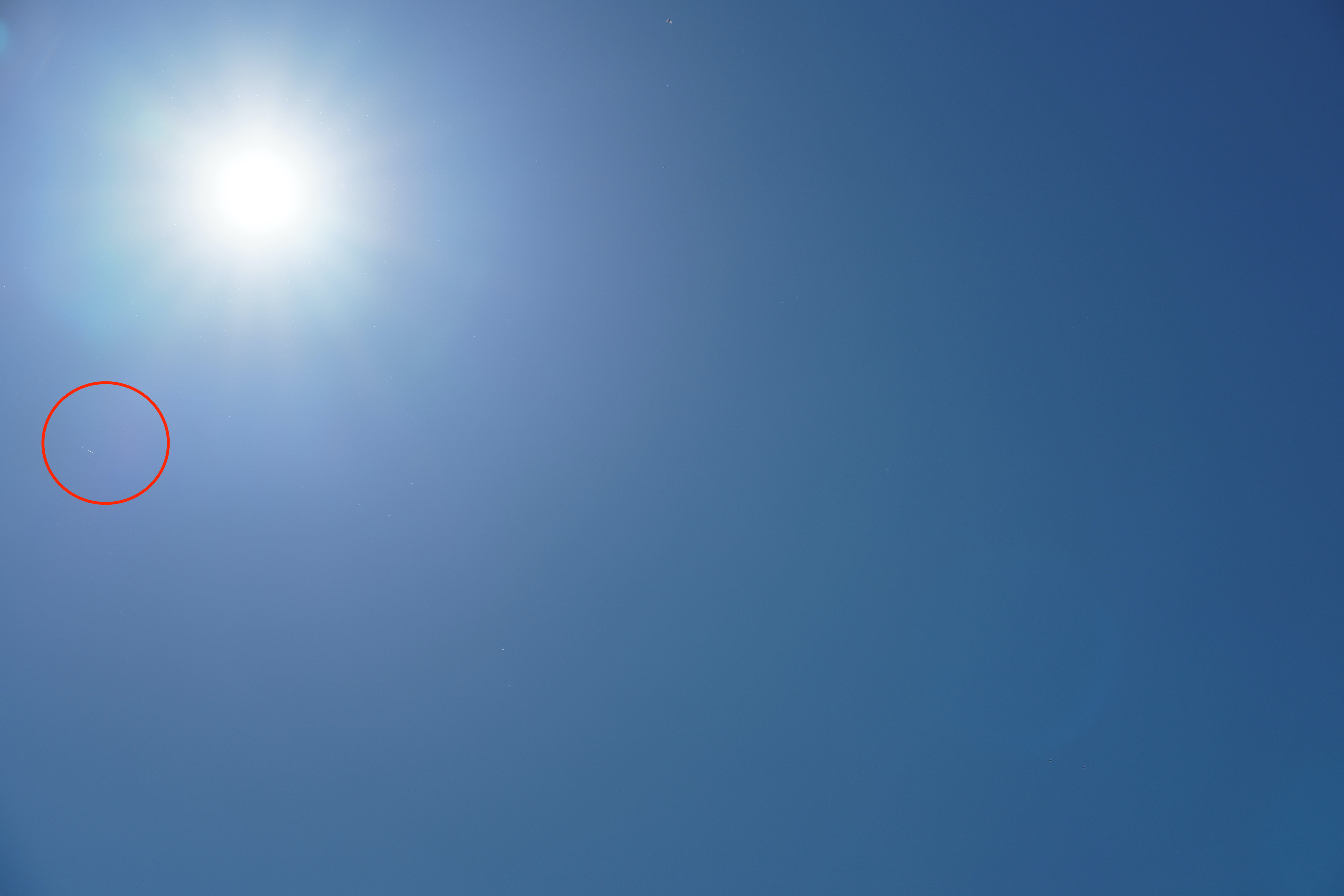

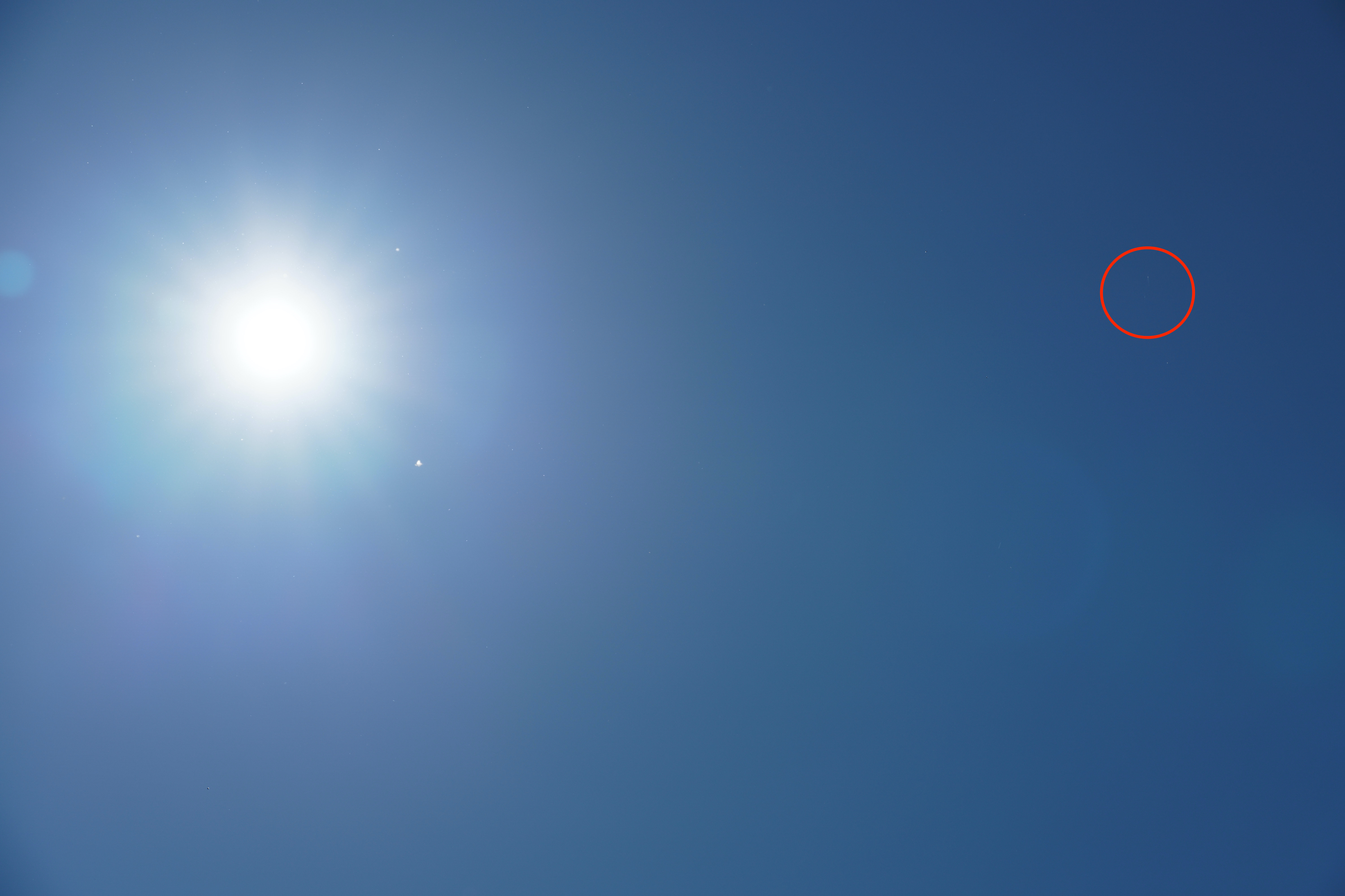

J'ai regardé à nouveau mon capteur à la loupe, à la lumière du jour, sous tous les angles : aucune trace de rayure quelconque.
J'ai poursuivi mes tests et avec le 24-105 :
https://zupimages.net/up/20/16/5ofy.jpg
https://zupimages.net/up/20/16/ypjw.jpg
https://zupimages.net/up/20/16/w1k2.jpg
https://zupimages.net/up/20/16/j91i.jpg
https://zupimages.net/up/20/16/0h3m.jpg
https://zupimages.net/up/20/16/jbkz.jpg
https://zupimages.net/up/20/16/sk3b.jpg
Les 6 photos ont été prises en 3 secondes. Rien sur la première, et sur la dernière c'est complètement à droite. J'ai du mal à croise aux rayures du coup. Mais alors, quelqu'un aurait une idée de ce que c'est que ce truc ?  :??:
edit: j'ai ajouté une photo et entouré fait des ronds rouges :o  Je pense pour bien pour un truc qui vole. Mais quoi ? :??:

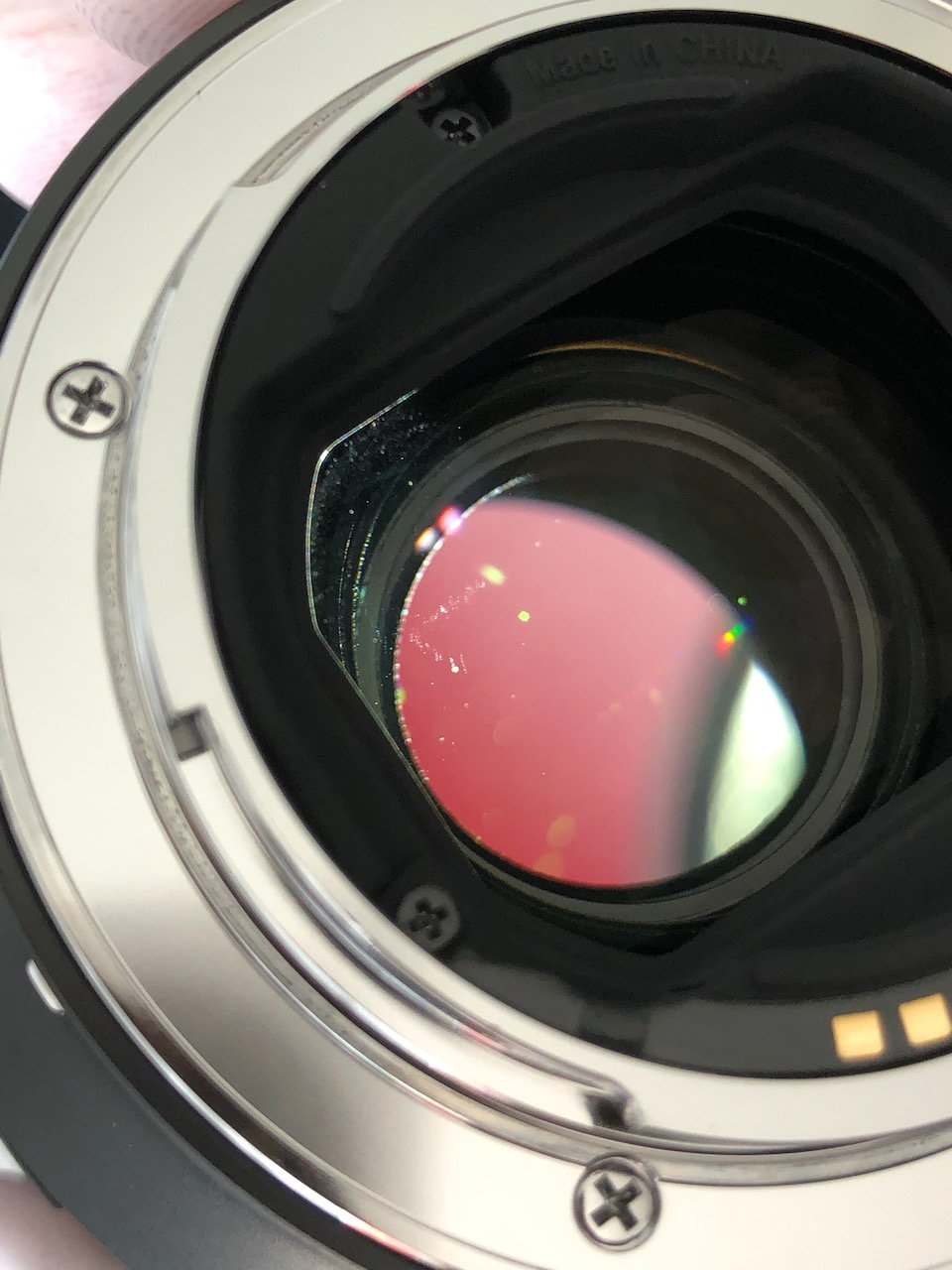

TURBO POSTEUR
Posté le 19-04-2020 à 13:17:23  profilanswer
T'aurais peut-être 2 objectifs rayés ? Je sais pas si tu le fait, mais j'ai en permanence un filtre UV sur mes objo. Ca permet de protégé la lentille de devant (elle a un nom mais ça m'échappe).

Ça me semblerait étonnant. D’autant plus qu’il n’y a rien sur la majorité des photos. Et là, c’est sur 5 photos à la suite qu’on voit ça. Pas sûr celles d’avant, pas sur celles d’après.
On dirait un truc qui flotte dans l’air... :gratgrat:

Posté le 19-04-2020 à 13:28:45  profilanswer
Net comme ça, c'est pas une frontale rayée. Une rayure sur un frontale, ça fait un défaut "flou", "diffus".
là c’est soit la lentille arrière (et encore, ça me parait trop net pour ça), soit le capteur.

xandll
Posté le 19-04-2020 à 13:33:20  profilanswer
Mais une rayure sur le capteur, on est censé la voir à f22 sur un fond uni, non ?
Non, pas forcément.

Là tu as une forte source de lumière qui produit sur les arrêtes et faces de la rayures ou du débris ces taches blanches.
Sur un fond uni, au pire ça va te faire une légère ombres, pas forcément très visible.
C'est comme une rayure sur su du métal.
Sous un éclairage diffus, même puissant, ça ne se voit pas beaucoup.
Avce uen source de lumière ponctuelle (spot, soleil...) tu vois les spéculaires (reflets) sur les arrêtes et faces de la rayure...
n°6000511

Je suis parfaitement d’accord avec toi, mais elles devraient par consequent se voir sur la plupart des photos de ce genre. Or, sur une cinquantaine de photos, ce sont les seules sur lesquelles ce phénomène est présent, qui ont toutes été prises à la suite à moins d’une seconde d’intervalle. De plus, on voit que ça se dirige vers la droite sur chaque photo.
Et vraiment, impossible de trouver quelconque trace sur le capteur à la loupe. Je pense pourtant avoir bien regardé.

Si tu veux identifier mieux d'où viennent les tâches, tu peux faire une pose assez longue (genre 4s) sur un mur blanc en bougeant un peu l'appareil pour effacer les taches potentielles du mur. Pas de lumière directement sur l'objo, ça risquerait de te faire des artefacts selon l'objo monté. Si tu as des taches, tu tournes l'objo d'un quart de tour en le maintenant contre la monture et rebelote. Si les tâches bougent sur la photo, ça vient de l'objo, sinon du capteur :)

Je l’ai fait hier, photo sur un mur blanc à f22. J’étais trop prêt pour faire la map, donc le mur est flou. Et ras (à part quelques poussières évidemment).

Bon par contre (oui je vais encore vous saouler avec mes problèmes :o ), avec tous mes tests débiles je pense avoir trouvé un problème sur mon 85 :(
Un trait causé par le flare, lorsque la source lumineuse vient de la droite. Alors, le trait bouge un peu en fonction de l'ouverture.
De même, j'ai essayé le truc suivant :
- je déverrouille l'objectif et le fais tourner légèrement sur sa baïonnette (juste avant de perdre les contacts)
- je fais la map en AFS avec le BBF et je reste le doigt appuyé dessus
- je prends une photo
- je remets l'objectif à sa position verrouillée
- je prendre une photo (toujours avec la même map, j'ai pas lâché le bouton)
Le trait de la photo avec l'objectif verrouillé est un peu plus bas sur la photo. Je pense donc que le problème si situe sur le revêtement d'un élément interne à l'objectif.
https://zupimages.net/up/20/16/v37l.jpg
Qu'en pensez-vous ? :??:
Merci :)
Ça ressemble à une toile d'araignée qui flotte dans les airs :o
Mais si ça s'était déjà produit dans d'autres conditions ça devient un peu moins probable :o
Message édité par Nitescent le 19-04-2020 à 20:48:48

J’habite en bordure de forêt. C’est fou ce qui vole dans les airs dès qu’il y a du soleil  :hebe:

n°6000604
xandll
Posté le 20-04-2020 à 09:27:09  profilanswer
Non. Mais on voit bien le truc se balade sur les photos. Et comme je le disais hier, j'ai vu pas mal de trucs voler en regardant en l'air hier après-midi. Donc faux problème en fait :o
Mon 85 en revanche, semble avoir un vrai soucis :(
edit : Je pense avoir trouvé l'origine du soucis :
https://zupimages.net/up/20/17/yuji.jpeg
Bon, bon, je vais certainement demander un échange à Amazon...[:spamafote]
Message édité par xandll le 20-04-2020 à 16:33:36
Avant de le faire échanger, essaye déjà de mettre un bon coup de soufflette, puis pinceau doux, puis lenspen dessus.
De façon générale, il faut éviter de toucher la lentille arrière...mais bon là elle est soit sale, soit rayée, donc foutu pour foutu.
n°6000736
webzeb
Posté le 21-04-2020 à 01:57:35  profilanswer
Accessoirement, ça se change une lentille arrière.
J'ai déjà eu le cas d'un objectif reconditionné arrivé avec un défaut non mentionné dans le descriptif mais que je préférais faire remettre en état plutôt que de le renvoyer (des plombes que je le cherchais d'occasion) : Amazon m'a fait un remboursement partiel correspondant au devis de réparation.

Posté le 21-04-2020 à 09:57:06  profilanswer
Déjà essayé la soufflette et le lenspen, mais c’est à l’intérieur.. :/
L’objectif est neuf (reçu il n’y a pas un mois), n’a pas servi (confinement...), et bien évidemment, je ne touche jamais les lentilles, frontales ou arrières.
Message édité par xandll le 21-04-2020 à 10:00:27
