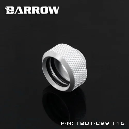

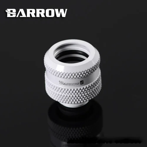

azecece1
Posté le 07-01-2018 à 22:20:53  profilanswer
Poisson rouge a écrit :
Si tu cherches du inaudible, prend une laing 3.2 PWM.
Si tu veux pas de PWM mais uniquement en régulation de tension manuelle, une laing 3.1 en 9v fera l'affaire.
D'accord merci (je vais voir en fonction du marché de l'occasion aussi suivant les bons plans...)
Sinon quelle différences ?
