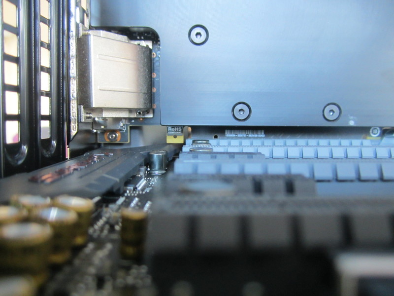

DimiBD
Je ne connaîtrai pas la peur,
Posté le 17-12-2016 à 10:12:42  profilanswer
mise en eau en cours :)
http://reho.st/medium/self/eb3716cc01c7a97d07f5e83ddc6561aeca7cd72f.jpg
Par contre, je vais surement virer le "debitmetre". ca fait du bruit...
Mais je pense que mes problemes de carte mere qui crame son lié a ça :
http://reho.st/medium/self/628f713efe031ddb6ed6ea963d28b85bcfcab588.jpg
Je ne connaîtrai pas la peur, car la peur tue l'esprit. La peur est la petite mort qui conduit à l'oblitération totale.
n°2452635
Jubijub
Parce que je le VD bien
Posté le 17-12-2016 à 12:03:15  profilanswer
c'est quoi ton boitier ?
Jubi Photos : Flickr - 500px
n°2452636
DimiBD
Posté le 17-12-2016 à 12:13:38  profilanswer
TT core X9 (voir mes messages précédent)
Bon, finalement, avec tout serré comme il faut, ca donne ca :
http://reho.st/medium/self/b8a61128e607dab34a7663d2186d73d13a8b4860.jpg
c'est normal, non ?

:hello: Je crois que j'ai trouvé d'où venait mon problème de purge et de débit:
http://imagizer.imageshack.us/v2/150x100q90/922/0vQFlC.jpg http://imagizer.imageshack.us/v2/150x100q90/921/s0tOMS.jpg
Une espèce de vase immonde bouchait l'entrée du wb.
Une fois tout bien nettoyé, ça fonctionne de suite mieux et surtout, le liquide circule bien partout.
J'en ai profité pour changer la jet plate et mettre la spéciale 115x concave.
En burn sous occt avec mon proc à 4.2, c'est 58°C max.

Tu as certainement sauvé la vie de ta pompe aussi, qui devait bien "forcer" à mon avis :D

sacré depot
j'ai jamais vu autant

Ah ouais sacré pâté !
Heureusement que tu as regardé assez vite, sinon tu pouvais dire adieu à ta pompe ^^
