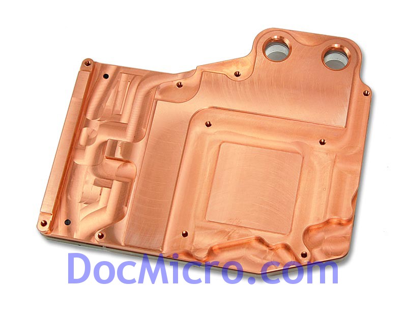

finalement apres un montage de test avec pate thermique, il s'avere que le wb est legerement de travers à cause de l'epaisseur pour les chips mémoire, fait ch...:D
et par flemme j'ai pas trop envie de le passer à la fraiseuse au boulot, j'ai preté ma meuleuse sinon :whistle:
http://www.docmicro.com/images/products/tag/EK_FC4890.1.jpg
un thermosphere c'est quasiment 80 balles avec la bonne plaque :o
personne ne vends un ek vga supreme ou supremacy à pas cher :D ?
Message édité par NiKoSaLiAgOs le 30-10-2016 à 13:13:39

Je viens relater mon expérience watercooling ici.
Il y a quelques temps, une idée m'est venue : faire un wc homemade, mon PC (ma cg surtout) faisant un peu de bruit.
Je vais donc sur le net (hfr), achète quelques produits et tac ! J'ai enfin tout les éléments à ma disposition hier !
Donc je monte le tout dans mon define S, waterblock ek supremacy evo, ek thermosphere pour le GPU (ceci est très important pour la suite de mon histoire.
je rempli le circuit, régule les ventilos, fait quelque bench : mon cpu ne dépasse pas 70° en full load (nehalem inside), mais la carte graphique atteint les 70°, pas très beau tout ça pour un watercooling.
Il est à noter que le EK thermosphere est un waterblock gpu only, et que pour une HD 7970, il faut une petite plaque en cuivre pour réhausser le GPU ( https://www.amazon.fr/gp/product/B0 [...] UTF8&psc=1 , seulement 10€, heureusement j'ai amazon premium :o ). Sauf que cette plaque que j'étais censé recevoir hier, n'est arrivée qu'aujourd'hui. Donc je démonte le tout, en espérant atteindre de meilleurs temp's, mais que neni, 90°...
Je l'enlève, puis le gpu throttle car pas assez de pâte thermique. J'en remet donc, et mon traditionnel test pour la cg est de lancer une game de counter strike, sauf qu'ici, black screen peu après que je join la partie. Je fais le même test 2 fois, 2 black screen...
Mon frère me dit que ça vient peut être des vrm pas refroidie (hypothese plausible, quoique j'ai déjà testé avec des sondes quand ça marchait bien et les vrm étaient plutôt bien refroidies), on fait tout de même un test, il tient le ventilo en dessous de la carte graphique.
Boot normal, je lance une game de cs : black screen.
Nous contemplons donc le pc encore allumé, en se disant que de toute façon, qu'est-ce qui pourrait arriver, puisque l'écran est noir.. Ni une, ni deux, je ne me lève absolument pas de ma chaise pour l'éteindre, et contemple le merveilleux feux d'artifice provoqué par une puce de ram.
Bien évidemment, le pc ne daigne même plus faire tourner ses ventilos suite à ça.
Maintenant mon bon vieux 930 est refroidi par 2x240mm et est couplé à une bête de guerre, j'ai nommé la HD 3450..
Message édité par Andorria le 05-11-2016 à 21:00:06

Tu as mis de la pâte thermique sur le core GPU mais aussi que la plaque en cuivre EK ? (en gros ça fait : Core GPU => Pâte thermique => bout en cuivre => Pâte thermique => Waterblock GPU)
Après, il faut savoir que pour les VRM et la mémoire, tu es obligé de placer des petits dissipateurs (ou des plus imposants) pour refroidir les zones du GPU qui n'ait pas refroidi par le waterblock universel.
Message édité par valdus_heresi le 05-11-2016 à 16:07:38
Oui pour la pâte thermique.
Oui pour les rads, j'en ai acheté exprès, les VRM en avaient déjà de plutôt imposants, les rams n'en avaient point, j'en ai donc rajouté.
n°2449125

Ventilation qui aller avec ? ou fanless ?
Message édité par valdus_heresi le 05-11-2016 à 16:32:07
HYBRID COOLING MODDING : https://hybridcooling-modding.fr/
J'avais un ventilo qui soufflait dessus en mode HB, et vu que ma carte mère possède des sondes externes, j'en avais collée une sur les rads des vrm, 58° max, mais c'est pas les vrm qui ont pété  :o

Je connais mal le dégagement en termes de chaleurs des mémoires sur ATI, mais il me semble que c'est les VRM qui chauffe d'avantage que la mémoire, sauf si la mémoire n'ai pas refroidit dans de bonne condition.
C'est louche quand même ton histoire.
Le pire c'est qu'à la base ça fonctionnait super bien, c'est quand j'ai commencé à bidouiller que ça a commencé à foirer.  :cry:
