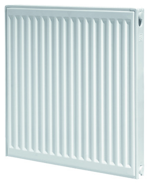

Du homemade :love: ça devient rare.
Et le rad c'est ça :whistle: : http://www.bricodepot.fr/images/page_prod_medium/5000/5033.jpg
1700 W :ouch:  pourquoi s’embeter ? et en passif
Je réfléchis à l'integration des rads et j'ai trouvé ça sur le net : http://finael.eala.free.fr/watercooling2/cadre6.htm
J'y songes  :pt1cable:
Message édité par NiKoSaLiAgOs le 23-01-2016 à 18:08:10
n°2423387
Poisson ro​uge
Alias Redfish sur Nokytech
Posté le 23-01-2016 à 18:36:34  profilanswer
1700w... mais à quel delta ?
N'importe quel rad peut dissiper 1700w...
Ex: Un rad120 ventilé à 1000rpm le fera avec un delta de 170° (comment ça, c’est trop chaud ?!).
PS: En effet, le rad de chauffage ça marche bien, un grand classique en wc.

je voulais parler de la photo avec le rad de chauffage, j'ai pas lu le reste
n°2423407
NiKoSaLiAg​Os
In beef we trust
Posté le 24-01-2016 à 01:55:50  profilanswer
On voit ici que plus le delta est petit plus la puissance se casse la gueule :
http://www.leroymerlin.fr/v3/p/pro [...] 91-w-e4435
donc pour un delta de 10°, il ne reste pas grand chose :(
n°2423414
Poisson ro​uge
Posté le 24-01-2016 à 10:08:29  profilanswer
Logique...
Ex: Pour un rad480, 1000rpm, 400w > delta 10°
Si tu doubles la taille de rad (2rad480), tu divises par deux ton delta > 5°
Si tu divises par deux la taille du rad (rad240), tu multiplie par deux ton delta > 20°
Si tu divise encore par deux (rad120), idem > 40°
Même raisonnement si tu multiplie/divise la quantité de chaleur à dissiper...
Pour les rads de leroymerlin, la valeur semble donnée pour un delta de 50°.
Si on vise un delta de 10°, avec le modèle 1718w (90cm), il faut que ton pc dissipe 343.6w... ça sera donc l'équivalent de 3.4rad120 ventilé à 1000rpm.
Miaou powaaaa !
