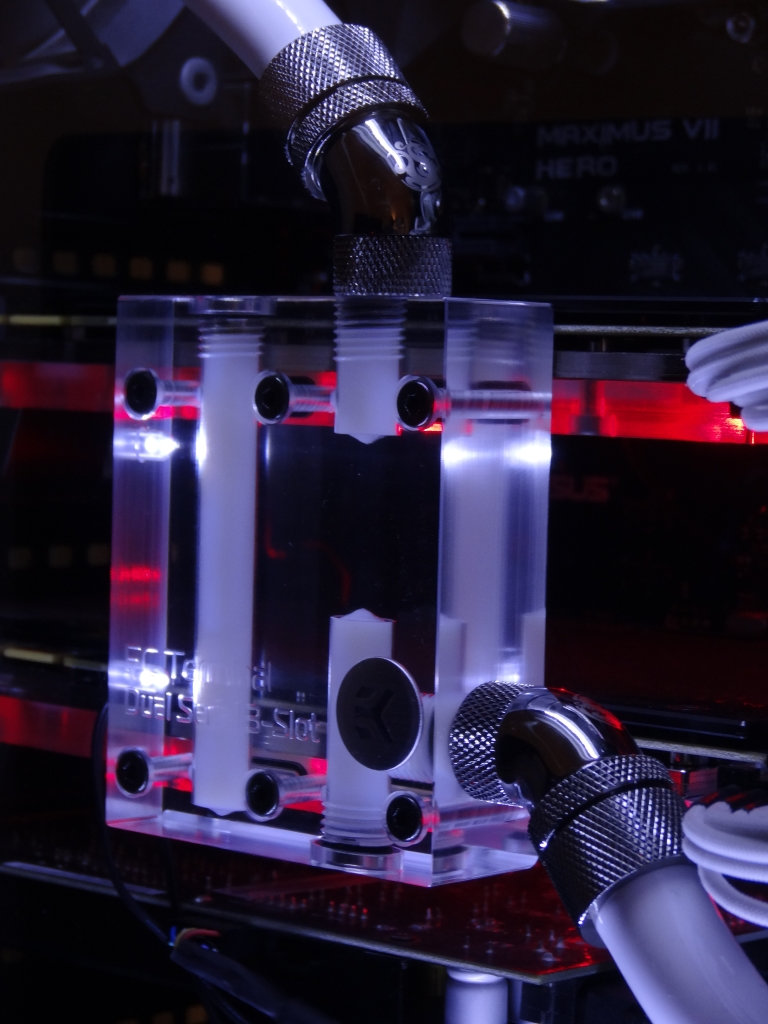

Hardware Addict
Posté le 06-09-2015 à 13:45:41  profilanswer
Salut à tous,
Petite question aux connaisseurs : ça va faire bientôt 1 an que je tourne avec mon watercooling. Le liquide Mayehm ice white est toujours bien blanc, pas d'algues ou autre. Mes waterblocks sont propres mais :
- est ce que je dois tout de même effectué une vidange du circuit ?
- si oui, est ce que je fais tourné de l'eau démi. avec vinaigre blanc ou autre pour un petit nettoyage ?
- vous procédez comment vous ?
Edit : je n'ai pas forcément remarqué des perfs moindres, en fait je ne joue plus trop donc ... Le PC tourne assez rarement, par contre le débit me paraît moindre. Je le surveille en regardant le siphon qui se crée dans le réservoir. Il faudrait vraiment que je me mette un Débimètre dans le circuit : je trouve ça pratique à long terme pour savoir quand son circuit commence à faiblir.
Message édité par Neil007 le 06-09-2015 à 13:48:29

n°2405626
Poisson ro​uge
Alias Redfish sur Nokytech
Posté le 06-09-2015 à 14:20:13  profilanswer
1-Oui, c'est préférable... quand tu auras des algues ou de l'oxy, ça sera déjà trop tard.
2-Oui, eau + vinaigre, pendant 15min puis plusieurs rinçages.
3-Comme marqué ci dessus.

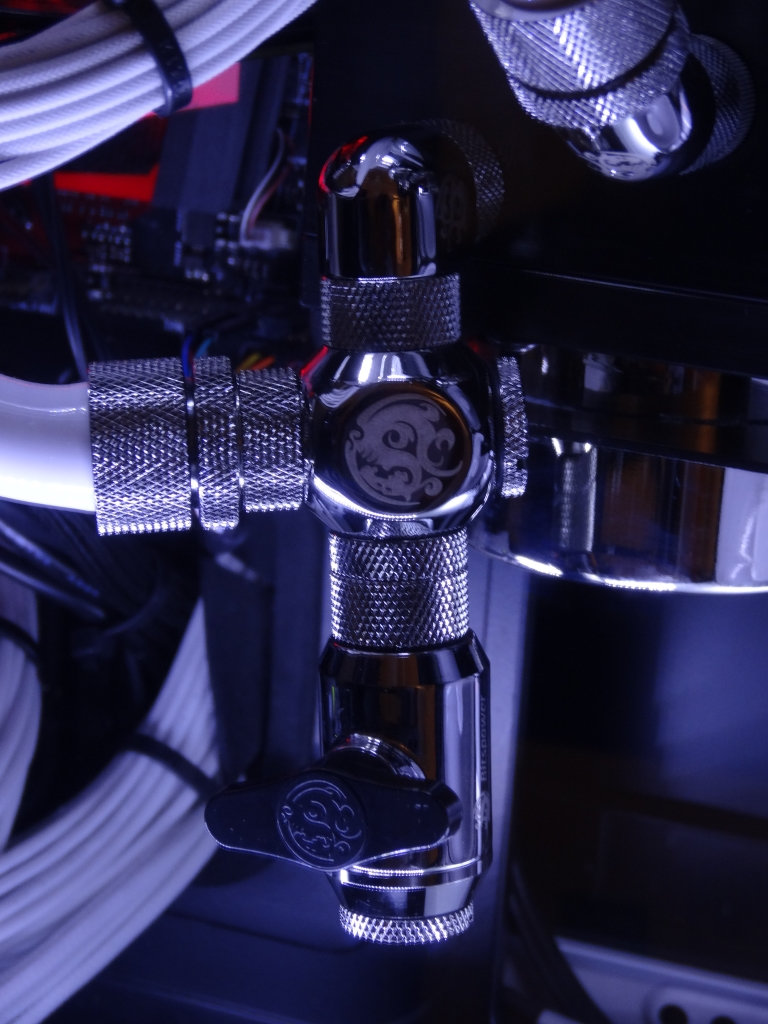

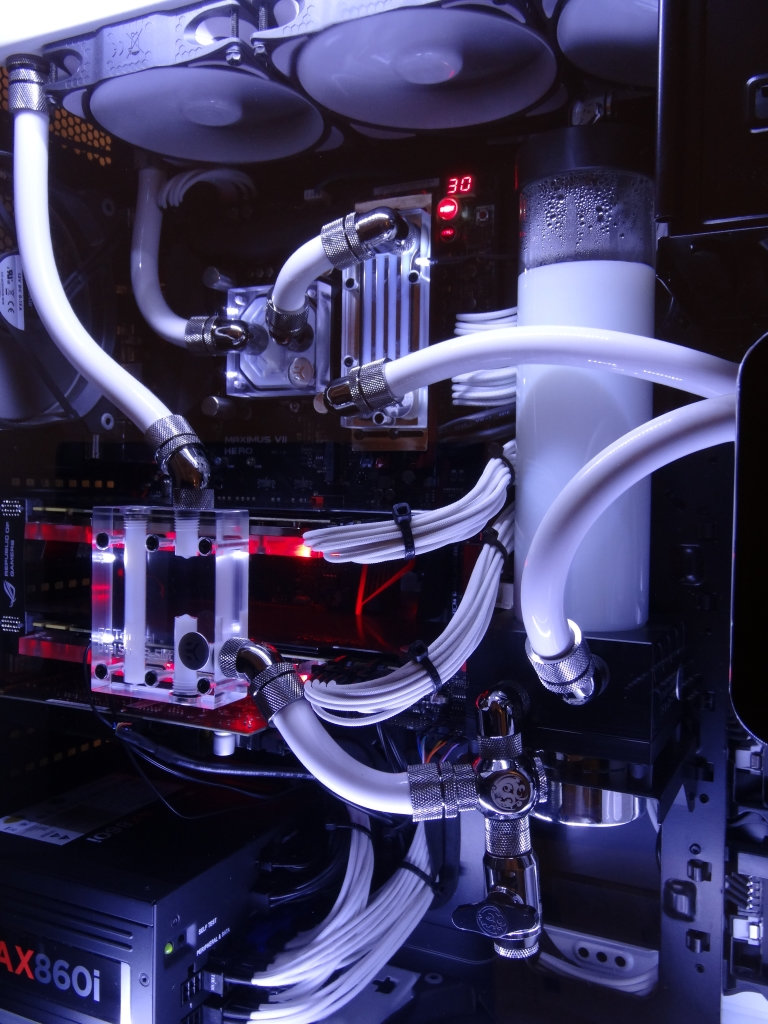

n°2405678
Neil007
Hardware Addict
Posté le 06-09-2015 à 20:07:54  profilanswer
Poisson rouge a écrit :
Bof, 1/4-3/4... mais si tu fais 1/2-1/2 c'est pas la mort non plus.
Evites juste de laisser tourner 2h...
Merci :jap:
Visuellement, ça n'a pas l'air d'avoir besoin d'une vidange mais je vais m'en tenir aux conseils et la faire. J'en profite pour égayer le topic avec quelques photos, ça ne fait pas de mal  ;)
http://zupimages.net/up/15/36/byzg.jpg
http://zupimages.net/up/15/36/3a7f.jpg
Et le bouchon de vidange qui ne remplit pas parfaitement son rôle car du liquide reste toujours bloqué dans les WB ..
http://zupimages.net/up/15/36/hj9f.jpg
Message édité par Neil007 le 06-09-2015 à 20:09:28

CoyoteErab​le
Dorée et Colorée
Posté le 07-09-2015 à 15:29:16  profilanswer
Neil007 a écrit :
Merci :jap:
Tu as trouver où ton robinet Bitspower ?
Bloqué par Végétarien Garçon
n°2405745
Neil007
Hardware Addict
Posté le 07-09-2015 à 16:11:11  profilanswer
J'ai tout pris sur caseking.de... Niquel, très pro. C'est chez eux que j'ai aussi pris la D5 PWM, je la trouve excellente. Fiable, silencieuse, performante ...
Topic Vente : http://forum.hardware.fr/forum2.ph [...] w=0&nojs=0
