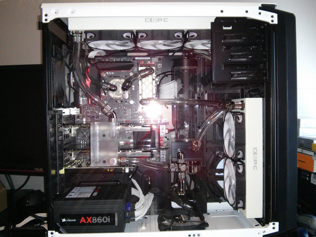

Forcément plus on rajoute de rad mieux ça refroidit :o
Après pour avoir des températures optimal le mieux c'est de mettre un rad entre chaque composant watercoolé ?
Genre si je mets un 240 en sorti de GPU et le 360 en sorti de CPU ?
Puis si Corsair sortait un boitier aussi cool que le 800D avec des vrais emplacements de radiateur plutôt que leur 750D/900D :o
EDIT : D'ailleurs est-ce que changer de waterblock m'aiderait à avoir de meilleur température ? Car c'est un des waterblock qui a le plus de restriction d'eau au contraire de par exemple du XSPC Raystorm qui lui en a beaucoup moins. Pour un circuit CPU seul ça va le Apogee XT est très perf, mais quand il y a plusieur rad et waterblock, je pense que ça peut poser problème non ?
EDIT : Exemple ce circuit ( oui c'est moche je sais :D ça date un peu ) j'avais un débit vraiment faible, voyant sur le débitmètre de mon réservoir qui tournait vraiment pas vite pourtant j'avais le même matos que maintenant, sauf le Rad Swiftech 240 que je n'ai pas actuellement.
http://reho.st/self/3e678b17efa080026184b6e72243d778b77b4748.jpg

Poisson ro​uge
Alias Redfish sur Nokytech
Posté le 09-09-2014 à 14:08:53  profilanswer
Pour compléter les réponses données:
Sur un circuit avec un débit suffisant (dans les 150-200l/h) et des wb classiques...
L'eau prend 0.5° environ par wb cpu/gpu et 0.25° par wb nb/sb/ram/hdd/etc... et perd autant que ce total dans les rads.
En général la différence de temp° entre l'eau la plus chaude et la plus froide dans un circuit est de l'ordre de 1-2° grand maxi.
La différence de perf, que ce soit en terme de temp° ou de débit, est négligeable entre les wb récents... à moins que tu ne soit à 1° près...
http://reho.st/self/3e678b17efa080 [...] 7b4748.jpg
Quel sens de ventilation pour le rad du top ?
Miaou powaaaa !
n°2363396
NODeath
Posté le 09-09-2014 à 14:27:02  profilanswer
Farfyboom a écrit :
Tu exagères! Le 750D permet d'installer un rad 360 et un rad 240 sans modification, tandis que le 900D permet l'installation de 2 rads 480 sans aucun effort.
Certes, ils n'ont pas tout à fait le même look que le 800D mais je trouve que c'est quand même d'excellents boîtiers pour le watercooling.
Et sur le 800D le mod 480 est quand même plutôt simple à réaliser avec un Dremel.
Oui je sais, mais je n'aime pas l'intérieur, c'est pas "compartimenté" comme le 800D, la façade non plus je suis pas fan. Le 800D a vraiment de la classe, les nouveaux boitier je les trouves vraiment bof.
Pour le mod 480 j'y pense depuis un moment mais j'aimerais bien vendre tout mon matos avant, au moins mes 2 rad swiftech car ça s'accumule à force  :whistle:
Le top est en extraction, toujours sinon la poussière ça s'accumule vite.
Après un degrés par ci et un degrés par là, ça donne que les perfs s'améliore. Si en changeant mon waterblock et mon radiateur en prenant des meilleurs, je gagne à avoir de meilleur température.
EDIT : Puis ça reste sur du long termes, donc autant avoir les meilleurs perfs possible :jap:

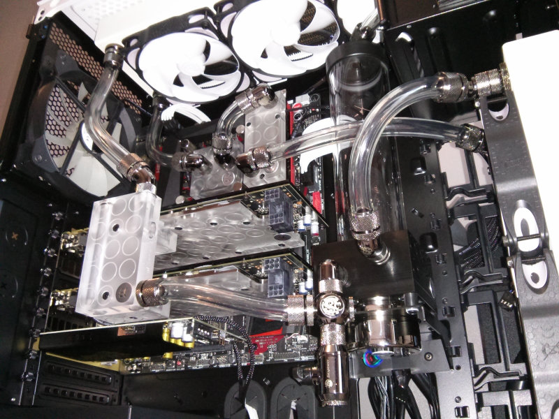

Chose promise, chose due, quelques photos de mon montage, quasiment terminé :
Etant donné que je ne suis pas un fervent adepte des coups de clé sur les embouts : j'ai tout serré à la main, (en bourrinant bien du coup) et actuellement, j'ai le bout des doigts en compote :O. Au final, là où j'ai le plus galéré :
- inséré les tuyaux sur leurs embouts, par moment il faut bien forcer et on a toujours peur d'endommager un composant ou que le plexi se fissure
- bien serrer à la main les embouts
Il y aura du Mayehms Pastel Ice White dans le circuit, ça devrait pas trop mal aller avec le reste de la configuration :)
Seule crainte : comme dirait TheCreator :D, je suis parano mais j'ai mon circuit blindé d'embouts rotatifs et même si c'est des Bitspower, j'ai vu pas mal de problèmes de leak sur ces embouts donc avant la mise en marche, je vais faire un bon leak test de minimum 12 heures.
Voilà avec votre aide où j'en suis aujourd'hui : (j'en ai profité pour update un peu la config : i7 4790K et Maximus VII Hero d'où ma crainte des fuites probables parce que là je dis au revoir à tout ce beau matos :O)
http://zupimages.net/up/14/37/yzud.jpg
http://zupimages.net/up/14/37/dov8.jpg
http://zupimages.net/up/14/37/7i1y.jpg
Edit : j'aurais voulu mettre plus de ventilateurs en aspiration mais malheureusement, pas assez d'emplacement, je vais donc avoir une belle dépression dans le boitier et un refroidissement un peu moins optimisé mais je ne peux pas faire mieux, je vais joué sur la vitesse des ventilateurs : les NB E LOOP sur radiateurs seront @ 700 RPM et les ventilateurs en aspiration auront un vitesse de rotation un peu plus élevée.
Topic Vente : http://forum.hardware.fr/forum2.ph [...] w=0&nojs=0
