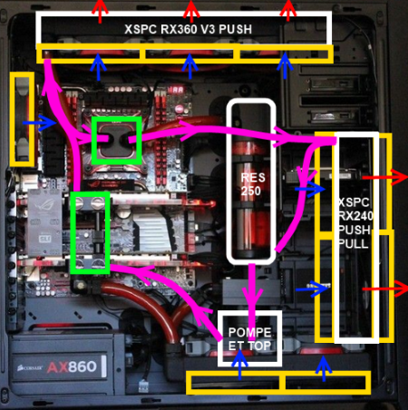

Poisson rouge a écrit :
J'aurai plutot mis le rad du bas en facade (toujours en extraction) et des ventilos en bas pour l'apport d'air frais.
En général, un rad qui extrait l'air sous le boitier c'est pas très efficace (à cause du faible espace entre le boitier et le sol... qui gêne le passage de l'air en push... par contre pas trop de soucis pour amener de l'air frais en pull).
Ok, si je veux garder mon radiateur en bas du boîtier, il vaut mieux mettre les ventilateurs en pull donc. On perd pas trop en efficacité avec deux ventilateur en pull sur le radiateur du bas par rapport à du push ? (le radiateur me semble mieux ventilé en fait si je mets deux ventilateurs dessus en push contre deux ventilauers en pull, ça donne cette impression en tout cas).
Je n'avais pas mis mon radiateur en façade car pour l'apport d'air frais les 2*140 remplissent bien leur rôle et un membre d'OCN obtient des supers températures dans cette configuration (par contre, lui son radiateur du bas est en pull effectivement).
En bas du boitier, ce sont des 2*120 et si je mets un RAD en façade, je ne pourrais mettre qu'un seul 1*120 en bas, moins efficace pour l'apport d'air frais que les 2*140 en façade. (quoique peut être que ça passe 2*120 en bas avec un RAD de 240 en façade, faut que j'étudie le truc).
Je cherche la meilleur optimisation  :whistle:
Ca donnerait ça : tu confirmes que c'est mieux ? Je pense même pouvoir mettre les ventilateurs de devant en push pull du coup car derrière la facade je vais avoir des emplacements de libre.
http://zupimages.net/up/14/27/k4wq.png
Message édité par Neil007 le 01-07-2014 à 12:18:39

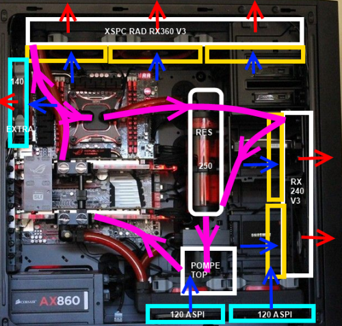

Push ou pull sure un rad importe peu, les perfs son sensiblement les mêmes (ça se joue 0.5° maxi dans les 500-1000rpm).
Par contre, pull uniquement si tu mes les ventilos seuls en bas, pas avec un rad.
Sinon ton rad du bas va envoyé son air chaud sur l'aspiration du rad du haut... ce qui va plomber son rendement.
Sinon, pour le schéma, c'est bon, mais il faut aussi mettre le ventilo arrière en apport d'air... histoire d’équilibrer les flux (et ne pas perdre en débit d'air).
Ca te fera ainsi 3 ventilo en apport et 5 ventilos en extraction.
Merci Poisson Rouge pour tes conseils précieux, je vais donc partir sur la deuxième option avec le ventilateur arrière en apport d'air frais. J'attends de recevoir le boitier pour faire mes mesures et voir si tout rentre.
Une dernière question : d'origine sur le boîtier il y a deux ventilateurs AF140L à l'avant du boitier derrière le cache. Etant donné que ce ne sera pas les mêmes ventilateurs sur radiateur : est ce que cela risque de nuire aux performance si je laisse ces ventilateurs (en position extraction également bien entendu pour suivre le flux d'air) ou est ce qu'ils peuvent au contraire aider ?
a ta place le radiateur verticale je l'aurais mit dans l'autre sens de facon a ce que les ventilateurs prennent l'air frais de l'exterieur pour mieux refroidir le radiateur, car refroidir avec l'air chaud, du CPU, des CG en ete c'est pas tres efficace

Bon j'ai pris 10 NB-ELOOP PWM @ 9 l'unité (:O : le gros craquage) que je vais gérer avec les 5 prises de ma mobo (faudra que je prenne des adaptateurs également pour dupliquer tout ça : ça restera du low rpm).
Oui mais le radiateur de devant vient prendre l'air frais apporté par les ventileurs au bas du boîtier ? Ce serait peut être plus efficace dans l'autre sens effectivement, à voir.
Tu en penses quoi Poisson Rouge ?
Topic Vente : http://forum.hardware.fr/forum2.ph [...] w=0&nojs=0

F117 a écrit :
A ta place le radiateur verticale je l'aurais mit dans l'autre sens de facon a ce que les ventilateurs prennent l'air frais de l'exterieur pour mieux refroidir le radiateur, car refroidir avec l'air chaud, du CPU, des CG en ete c'est pas tres efficace
Le cpu et les cgs étant wc... ils ne réchauffent pas l'air du boitier.
Et si on met le rad de facade comme tu le dis, il va envoyer son air chaud au rad du haut.
Quand on sait que l'air d'un qui sort d'un rad est 1-3° moins chaud que l'eau qui le traverse... et que le rendement d'un rad est directement dépendant du delta entre l'air qu'il aspire et l'eau qui le traverse... je te laisse deviner le rendement d'un rad qui reçoit l'air chaud d'un autre (quasi nul).
Sauf montage particulier (double loop cpu vs gpu), tous les rads d'un boitier doivent ventiler dans le même sens (int>ext ou ext>in, mais pas de mix).
F117 a écrit :
le problème avec les ventilateurs du bas ils vont absorber un max de poussière et si ils sont trop proche du sol, ils rafraichiront rien du tout
Suffit d'avoir un filtre.
Et comme je l'ai dis plus haut, extraire l'air du boitier par le bas de celui ci est très peu efficace (Push > Flux turbulent, beaucoup de perte de débit en présence de pdc).
Dans l'autre sens ça marche beaucoup mieux (Pull > Flux laminaire).

F117 a écrit :
moi je ferais plutot un schemai comme ca
http://img11.hostingpics.net/pics/887373k4wq.png
Surtout pas (cf plus haut).
Petit calcul avec un montage théorique: (imaginons qu'il n'y est pas les 2 ventilos du bas).
-Pièce 20°.
-L'eau arrive à 30° dans le rad de facade.
-L'air arrivant dessus est à 20°.
-L'eau en sortant sera à 29° (1/10 du delta air/eau qui est de 10°, soit 1°).
-L'air en sortant sera à 27° (environ 2° de moins que l'eau).
-Le rad du haut va donc recevoir un air à 27°.
-L'eau qui arrive dedans est à 29°.
-L'eau qui en ressortira sera à 28.8° (1/10 du delta air/eau qui est de 2°, soit 0.2°).
Soit un rendement du 2ème rad divisé par 5.
Avec les 2 ventilos du bas c'est un peu moins grave... il y a apport d'air frais en plus de l'air chaud du rad.
Si les2 ventilos apportent la même quantité d'air que le rad à côté, ça nous donne:
-Pièce 20°.
-Le rad du haut va donc recevoir un air qui est un mix entre les 27° du rad de façade et les 20 extérieur... soit 23.5°
-L'eau qui en ressortira sera à 28.35° (1/10 du delta air/eau qui est de 5.5°, soit 0.55°).
Soit un rendement du 2ème rad divisé par 2 environ.
Alors que le rendement serait optimal pour le rad du top si les 2 rad ventilent dans le même sens.
Message édité par Poisson rouge le 01-07-2014 à 17:48:40
Miaou powaaaa !

Neil007
Hardware Addict
Posté le 01-07-2014 à 21:24:21  profilanswer
F117 a écrit :
la ou je veux en venir c'est que le rad vertical dans l'autre sens ca donne  2 ventilateurs en aspirations et 6 en extractions ca fait une grosse différence, en plus avec le réservoir à l’intérieur du boitier le refroidir en ete ca va etre RAID
car la partie arriere de la CG est pals watercooler en plus des ram et du DD + le bloc alimentation qui chauffent
J'ai pas de DD, seulement deux SSD, et les waterblocks couvrent entièrement mes CG, ce sont des EK complet qui couvrent également les VRMS donc il n'y aura pas trop de soucis à ce niveau. Sinon, comme l'a dit redfish, je vais rajouter le ventilateur arrière en aspiration donc 3 en aspirations et 5 en extraction, je pense que ça devrait rouler.
Si besoin, il suffira juste de changer de positions deux ventilateurs donc je pourrais tester une config. et l'autre.
Mon schéma final :
[img]http://zupimages.net/up/14/27/kjip.png[/img]
Message édité par Neil007 le 01-07-2014 à 21:32:58
