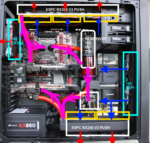

Salut poisson rouge et merci pour ta réponse !!
Alors en fait, j'avais fait un autre topic pour suivre mon water pour éviter de venir trop polluer ce topic.
http://forum.hardware.fr/forum2.ph [...] 0#t2352523
Pour le moment j'ai acheté ça :
Mayhems Pastel, Ice White - 1000ml
PrimoChill PrimoFlex Advanced LRT Schlauch 16/10 mm - klar, 1m
EK Water Blocks EK-Supremacy - Nickel
EK Water Blocks EK-FC680 GTX+ - Nickel * 2
EK Water Blocks EK-FC Bridge DUAL Serial 3-Slot CSQ Plexi
J'ai pris du 16/10 du coup comme tu me l'as conseillé et je n'ai finalement pas pris du tygon, j'attache beaucoup d'importance au visuel (oui je sais je suis supercficiel :D) et après bien avoir épluché OCN, j'ai vu que la combinaison Mayehms Pastel Ice White avec du PRimochill Advenced LRT était parfaite (pas de dépôt dans cette version de primochill et retour d'expérience très bon à long terme).
Je n'ai pas encore pris les RAD avec les embouts car pas décidé mais je vais te faire confiance et partir sur un 280 et 120 : les UT60 ont l'air très bon, j'ai de la place à l'avant donc pas de soucis pour du 60, par contre effectivement à l'arrière, je vais peut être partir sur quelque chose de plus fin, à voir mais je pense que du 60 passe facilement.
J'hésite encore pour la combinaison BAIE + Pompe avec TOP, j'ai peur que j'ai trop de contraintes avec les tuyaux et du coup de faire des achats inutiles : que me conseillerais-tu ? le reservoir baie seul avec la pompe en bas du boîtier, c'est OK ?, sachant que dans le boitier je n'ai pas beaucoup de moyen pour attacher un reservoir classique avec la pompe en dessous, j'ai tout étudié mais, ça m'a l'air trop compliqué à fixer et je ne veux pas percer de trou dans ma porte.
Enfin une dernière question : je pourrais éventuellement mettre un 420 devant en condamnant les emplacements 5;25 et avec un peu voir très peu de modding : est ce que ça vaut plus le coup d'avoir un seul RAD de 420 ou les différences seront minimes avec un 280 + 120 ?
Les ventilateurs actuels ne risquent d'être pas TOP, j'ai des AF140 LED, corsair vont sortir des versions SP avec LED, je vais plutôt me rabattre sur ceux là (bien que sur les test de hardware, curieusement les version AF fonctionnent mieux que les SP sur RAD ....)

Posté le 29-06-2014 à 23:14:50  profilanswer
Pour la pompe et le res, pas trop de meilleur solution... tout est bon tant que tu évites les réservoirs ou la pompe est fixé dessus (à cause des vibrations qui vont se transmettre au boitier).
Pour les rads, un 280 à sensiblement les mêmes perfs qu'un 240... donc ça sera un peu mieux mais à peine (genre 1-2° grand maxi).
Bref, ça vaut pas le coup à mon avis.
Merci, j'hésite finalement à changer de boîtier car l'agencement est vraiment compliqué dans ce Lian Li. J'ai pu trouvé un 750D @ 129 euros sur rue du commerce mais j'ai vraiment peur de la qualité du boitier : je lis des avis très négatifs comme des avis très positifs. J'ai quand même envie de tenter et maintenant vu que le retour est gratuit...
D'accord, j'avais vu des réservoirs comme celui-ci :
http://www.docmicro.com/watercooli [...] 10687.html
Avec la pompe qui se fixe en dessous mais si je comprends bien, il faut que j'évite également alors ce type de réservoir. Et la pompe, le mieux reste de la poser au bas du boitier sur une mousse spécifique pour absorber les vibrations ?
Pas de soucis avec ceux-là, le problème se pose avec les réservoirs qui vont dans les baies, et qui relient donc directement la pompe aux parois du boitier :jap:

Posté le 30-06-2014 à 10:43:22  profilanswer
Ca change quelque chose d'avoir des réservoirs de plus grande capacité ?
Topic Vente : http://forum.hardware.fr/forum2.ph [...] w=0&nojs=0

l0g4n
Expert en tout :o
Posté le 30-06-2014 à 10:47:47  profilanswer
Plus d'inertie thermique (mais y'a peu d'intérêt), plus facile de remplir si t'a un gros circuit (remplir les 2*360, je peut te dire que c'est gavant :o), le staÿle...

Posté le 30-06-2014 à 11:20:35  profilanswer
Ok, bon je pars sur un EK 250 avec une pompe séparée avec son top. Niveau radiateurs, j'hésite entre le XSPC RX360 ou le alphacool UT60 en 360 également : quasiment au même pris sur docmicro, j'ai vu que les deux étaient bien notés, la seule grande différence étant les FPI : 7 pour le alphacool et 13 pour le XSPC.
Sachant que mon objectif est de partir sur quelque chose de silencieux avec des ventilateurs LOW RPM (surement les nouveaux corsair SP120 LED avec leurs moteurs révisés mais j'attends un premier test), vous vous rabattrez surquel rad ?
Ensuite, ne restera plus que le boîtier si je change, Thermaltake core V71 ou 750D... Le choix du boitier reste le plus difficile ...
Edit: 1 litre de Mayhems suffisant pour remplir deux RAD de 360 avec un circuit complet ?

Je me suis pris ça pour ventiler mes RADS :
http://www.grosbill.com/4-noiseblo [...] ur_boitier
Ils iront sur mes XSPC RX360 (TOP) et RX240 (BOTTOM) en PUSH dans un corsair 750D et je garde les corsair AF140 en façade ainsi que celui de l'extraction pour optimiser le flux d'air. Les retours sont bons, par contre attention avec ces ventilateurs en PULL sur des RADS car les ailettes sortent légèrement de l'armature et frottent sur le radiateur d'où un bruit gênant remarqué par certains utilisateurs de OCN.

Nouvelle proposition de mon water dans un 750D (copié sur un membre de OCN :D), plus facile à intégrer que dans mon ancien Lian Li
http://zupimages.net/up/14/27/bsyx.png
Message édité par Neil007 le 01-07-2014 à 10:18:15

J'aurai plutot mis le rad du bas en facade (toujours en extraction) et des ventilos en bas pour l'apport d'air frais.
En général, un rad qui extrait l'air sous le boitier c'est pas très efficace (à cause du faible espace entre le boitier et le sol... qui gêne le passage de l'air en push... par contre pas trop de soucis pour amener de l'air frais en pull).
Miaou powaaaa !
