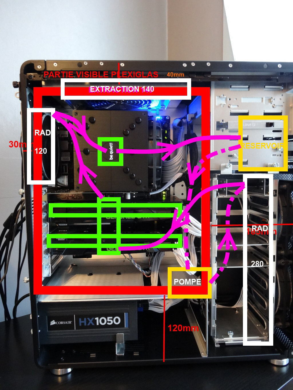

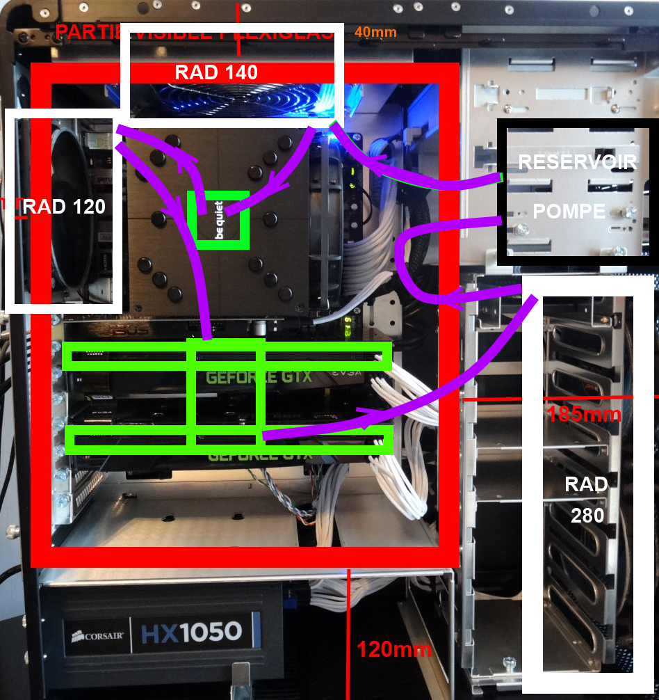

Bonjour à tous,
Je vais bientôt réaliser mon premier Watercooling mais j'ai grand besoin d'aide. J'ai pas mal éplucher tous les forums et je suis arrivé au résultat ci-dessous. Mon boîtier n'est pas conçu pour le water donc c'est vraiment limité : je me cogne un peu des températures en dessous de 50 degrés, je cherche plutôt un grand silence de fonctionnement et des temps n'excédant pas 70 degrés en full burn.
Pour vous aiguiller, voici une idée du montage que je prévois :
Le matos à refrroidir : NON OC
GTX670 FTW EVGA EN SLI
Core I5 3570K
Le Matos sur doc micro : (pas de limite de budget :O)
EK Water Blocks - Réservoir Double Baie EK-BAY RES D5
XSPC - Pompe D5 Vario - Nue
EK Water Blocks - WaterBlock CPU EK-SUPREMACY NICKEL - PLEXI
EK Water Blocks - WaterBlock VGA EK-FC680 GTX+ NVidia GTX680 * 2
EK Water Blocks - EK-FC Bridge DUAL Sérial 3 Slot CSQ PLEXI - Pont SLI Double Série
EK Water Blocks - Embout Métal Droit 1/4" pour Tuyau 13/19 - EK-CSQ Fittings 13mm - NOIR
Alphacool - Radiateur NexXxoS UT60 Full Cuivre 280
Alphacool - Radiateur NexXxoS UT60 Full Cuivre 120
Alphacool - Radiateur NexXxoS UT60 Full Cuivre 140
Mayhems - Liquide de Protection Pastel Ice White UV 1 litre BLANC / BLEU
Tygon - Tuyau Souple transparent Haute qualité TYGON S3 E-3603 - 13/19 (Au mètre)
Et une photo du montage :
Alors, je vous vois venir d'ici là : le fou, c'est bien trop insuffisant pour refroidir un SLI de GTX670 et un core i5 3570K. Je me répète : certes je veux des temperatures contenues sans en demander trop (+ ou - 70 degrés) mais surtout du silence (mais là , j'ai peur que ça ne le fasse pas, m'enfin)
http://zupimages.net/up/14/26/uk34.png
A toute la communauté, qu'en pensez-vous ? Soyez indulgent, c'est ma première fois :D
Ah et je rajoute, si je fais le calcul du TDP, ça nous donne :
GTX670 : 170*2 watts
i5 3570K : 77 watts
Soit 417 watts (au minimum ...) à dissiper.
 :bounce:
Message édité par Neil007 le 26-06-2014 à 20:38:28

Pour le nombre de rads ça sera juste limite si tu n'OC pas
Par contre je te déconseille la pompe intégré dans le reservoir en baie, hormis le Koolance qui est de bonne réputation, avec les autres, les vibrations de la pompe sont transmise au boitier via le reservoir et ça fait un bruit désagréable.
Quoi que je n'ai pas vu de retour sur le reservoir Ek Waterblock, mais bon
Pour ton montage c'est bon
Il te manquerai juste un système de vidange (quand tu voudra vidanger ton circuit)
Message édité par tistou77 le 26-06-2014 à 20:55:17

Tistou77 je confirme pour le EK en baie(le même qui souhaite) Je l avais, y a bien le bruit en façade, j ai fini par le vendre. Neil007 pour le sens de l eau fait l'inverse, commence par le bas pour remonter ;)

Ok pour la confirmation ;)
Pour le sens de l'eau, d'un coté ou de l'autre, pas de soucis :)
n°2352280
MorgaN 007
Posté le 26-06-2014 à 23:25:42  profilanswer
J ai déjà fait le sens qu il veut faire, pour ma pars ma d5 lutté contre les bulles d air qui remontés. Donc au final mauvaise temp, pleins de bulles d air et la pompe qui force. L autre sens, pompe envoie correctement comme pour les bulles d air, aucun affrontement et pis bien plus facile à virer les bulles d air. Bon après peut être que je suis un cas isolé :D
n°2352283

Posté le 26-06-2014 à 23:35:29  profilanswer
Ah bon ? Ca me paraissait justement plus logique de le mettre dans mon sens, haut vers le bas mais je vais écouté tes conseils, ca ne coûte rien.
Ca fait vibrer toute la tour les réservoirs dans la baie ? Meme un gros lian li en alu épais monobloc ? :D Dommage car je trouve ca tellement classe et une facilité d'installation. Sinon je me prends un réservoir simple dans la baie avec une pompe D5 séparée mais il faudra que je me fasse un support dans la tour.
Et voilà je me doutais que c'était limite au niveau des radiateurs. Le soucis c'est que j'ai pas envie de lâcher ce boîtier, je l'adore et le modding c'est pas trop mon truc. Quand tu dis limite si je n'OC pas, il va se passer quoi si j'OC un peu la conf. ? Les radiateurs ne suivent plus et les temps. grimpent en flèche ?
Merci pour vos conseils avisés en tout cas :jap:

Bon j'ai viré le réservoir baie avec la pompe, j'ai pris un réservoir baie simple et un top pour la pompe :
EK-D5-X-TOP-CSQ-PLEXI-pour-Pompe-Laing-D5
EK Water Blocks - Réservoir Double Baie EK-BAY SPIN Acetal Noir CSQ

Neil007 a écrit :
Bonjour à tous,
i5 3570K : 77 watts
 :bounce:
Miaou !
417w, pour être dans un bon rapport perf/silence on table en général sur un delta air/eau de 10° pour 1000rpm de ventilation... soit dans les 4-5 rad120 dans ton cas.
Après, vu que tu ne comptes pas oc et ne cherche pas la temp° la plus faible possible, tu peux viser sans soucis un delta de 15°... soit seulement 3 rad120.
De plus, vu ton boitier, je te conseillerai de ne pas utiliser toutes les entrées/sorties d'air avec des rads... ton flux d'air ne serait plus optimisé et ça serait contre-productif.
Je partirai donc sur rad 280 en façade (ext>int), rad140 sous le top (ext>int), et l'emplacement 120 arrière pour un ventilo en extraction d'air (int>ext).
Si tu ventiles tous ça dans les 500rpm, tu auras le silence et des temp° dans la mage que tu t'es fixé (60-65° grand maxi sur le cpu si toin bureau monte à 35° l'été).
Après, une autre réflexion s'impose:
Tu as mis plusieurs centaines d'euros dans le cpu et les gpu (et je ne sais pas combien dans le reste)... pourquoi ne pas changer de boitier pour un plus adapté à ton projet ?
Un boitier avec un emplacement 3*120 (ou 3*140) sous le top pour un rad et 2 emplacements ventilos en façade pour l'air frais serait plus adapté.
Reste que si le look ton boitier actuel est primordiale, cette question ne se pose pas.
PS: C'est normal que ton alim soit penchée ?
PS: Toyo 13/19 sans intérêt d'un point de vue perf (inférieur à 0.5° par rapport à du 8/10).... le 10/16 est moins cher et plus facile à manipuler.

Poisson rouge a écrit :
Miaou !
Pourquoi ne pas prendre des embouts à coiffes droits rotatifs (même si un peu plus chers)?
Avant tout, merci pour tes conseils : ouf je ne suis pas seul :D
D'accord et du coup penses-tu qu'un rad 280mm en façade (ext>int) et un rad 120mm à l'arrière (ext>int) en gardant le ventilateur 140 du top en extraction (int>ext) serait possible également pour contenir un Delta de 15 degrés avec des ventilo. à 500-1000 rpm sur la config. non OC ?
En fait, si je propose cette solution, c'est parce qu'elle me permettrait d'intégrer mon water en un minimum de modding sur le boîtier : lian li a eu la bonne idée de mettre un cash ventilateur au top avec des rivets, du coup c'est très contraignant et il faudrait que je perce des trous dans la gros monobloc alu. du boitier ...
J'ai refait un schéma, voilà ce que ça donnerait :
http://zupimages.net/up/14/26/aic9.jpg
Pour répondre à tes questions : j'ai payé ce boitier l'année dernière dans les 200 euros et j'en suis  :love: . En plus de ça, un moddeur qui m'a gentiment proposé ses services va me concevoir un beau plexi fumé intégré à ma porte latérale ... Donc, je ne préfère pas m'en séparer. J'ai effectivement regardé ce qui se faisait en boitier water et en général aucun n'a retenu mon attention.
Si vraiment mon water suffoque fasse à mes deux GTX670 et mon CPU alors, peut être que je changerais de boîtier.
L'alimentation n'est pas penchée, effet d'optique, c'est la photo qui fait ça...
Quels radiateurs me conseilles-tu si je pars sur des ventilateurs à faible rotation ? : j'ai vu sur un site de comparo. que les radiateurs NexXxoS UT60 Full Cuivre étaient très très bien notés donc à la base je pars sur ceux-là.
ENfin, pour la combinaison liquide et tuyau ? J'ai bien retenu les diamètres mais je ne sais pas si du tygon est dispo. dans cette taille ? J'aimerais un liquide OPAQUE BLANC sans forcément avoir un liquide UV.
PS : j'oubliais, dans cette configuration, est ce que c'est OK si je ne prends que des droits ou faudra t'il des coudés ?
Message édité par Neil007 le 27-06-2014 à 15:39:39
