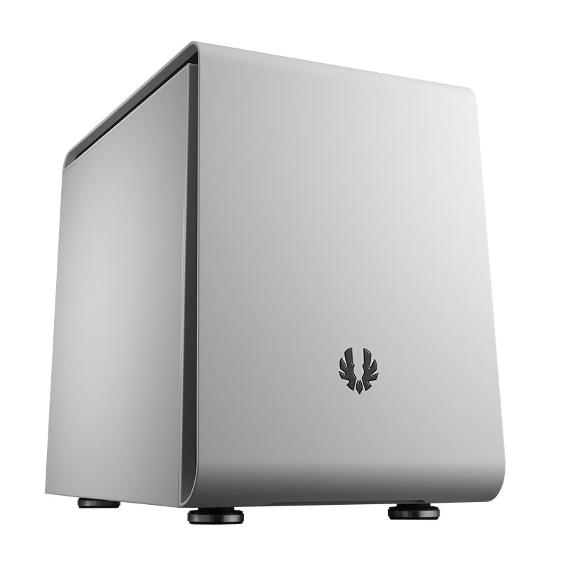

Hello à tous!
vous pensez que l'on peut refroidir un sli de 680+ cpu dans le bitfenix phénom M (micro atx). Je me doute que les temépratures ne seront pas super bonnes mais c'est possible d'après vous?
http://media.ldlc.com/ld/products/00/01/37/76/LD0001377665_2.jpg
http://www.ldlc.com/fiche/PB001544 [...] 2BShopping
merci ! :hello:

Aucun soucis... avec une watercase (donc au moins rads en externe).
Si tu veux intégrer les rads, je vois pas comment ça pourrait être possible.
Pour info, les 2 emplacement 120mm du top ne peuvent pas accueillir de ventilos de 25mm d'épaisseur (12.5mm only), alors un rad+ventilos, ça passe forcément pas.
Edit: http://www.cowcotland.com/articles [...] -matx.html
Apparemment possible de mettre un rad sous le top, mais faut virer la cage HDD.
Au final, en gardant une ventilation de boitier correcte, on pourrait partir sur un rad240 sous le top et un rad120 à l'arrière... les 2 ventilos du fond servant à amener l'air frais.
Pour un SLI de GTX 680 faut compter 390w (non oc), ça peut passer sur le rad240, mais il ne faudra pas oc.
Pour le cpu, avec un seul rad120, faudra pas compter oc... ou alors peu et s'attendre à un delta/air eau un peu plus élevé que la moyenne (12-15° suivant oc).
Après faut voir ou caser la pompe et le réservoir...
Message édité par Poisson rouge le 06-05-2014 à 09:13:06

Posté le 06-05-2014 à 09:25:28  profilanswer
Hello!
Un grand merci pour ton analyse  :jap: Au moins c'est clair  :jap:
Pour la cage HDD pas de souci un SSD suffirait.
Donc c'est la pompe/réservoir qui pose la plus de souci [:supernannie:3]
Faut que je regarde s'il existe une pompe avec réservoir intégré ou mettre le réservoir à l'extérieur à l'arrière...
merci à toi

Posté le 06-05-2014 à 09:39:15  profilanswer
Une laing 10w avec top/res tank lt y a pas plus compact... reste à trouver la place.
Sur l'alim possible, mais je trouve pas ça très safe.
