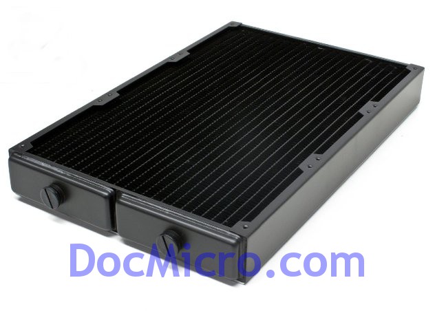

Bon apres quelques recherches, j ai trouver un modele qui pourrait s integrer joliement sur le dessus du 650D.
Il s agit de celui-ci, le Magicool XTREM 720 soit un double 360 XTREM S 46MM d epaisseur.
Photo: http://www.docmicro.com/images/piecesV2/Magicool_720Hexa.jpg
Spec plus complete ici: http://www.thekoolroom.com/product/magicool-hexa-720/
Un petit comparo du xtrem 360S : http://fglow.free.fr/water8/rads360.jpg
Il serait fixer sur des entretoises a 4CM au dessus du boitier, avec les ventilos en aspiration sur le dessus (sens du flux de bas en haut donc). Le EX280 dans le boitier prendrait l air de l exterieur du boitier vers l interieur, cela ne devrait pas provoquer de souci de flux donc vu l espace entre les rads?
Des XL2 @800TPM conviendrait t il dessus?
Merci de vos retours  :jap:

Posté le 14-03-2013 à 00:39:58  profilanswer
A noter que le graph compare des rad 360, pas 360x2 (mais les écarts devraient être respectés).
Sinon, rad épais dis besoin de pression statique... donc plutôt push/pull de xl2, ou push seul (ou pull seul) des ventilos avec une meilleur pression.
Enfin, si possible... l’écart de perf ne sera pas énorme non  plus.

Avec 8 FPI et 45 mm d épaisseur, il faut une forte pression statique?? Je croyais qu' avec un faible Fpi une ventilation légère suffisait  :??:
Des NB PL2 serait t il suffisant en solo :??:
Merci des conseils.

je suis surpris aussi poisson, il en fait que 45mm avec faible fpi, je pensais que tu aurais conseillé du psuh seul...

moi je recommanderais du pull seul plutôt, en tout cas pour le côté poussière, c'est plus simple à nettoyer.
pour le côté esthétique par contre...
Au temps pour moi...
Je pensais que c'était 2 magicool xtrem 360 en un seul... hors les magicool xtrem font 12.4fpi (ce qui n'est pas une faible densité, mais une densité moyenne).
Après passage sur le site de magicool, c'est bien 8fpi... donc push/pull non nécessaire.
Par contre, ça veut dire que le résultat de test, montré un peu plus haut, avec des rad360, ne peut en rien extrapoler les résultats de ce rad 360x2.

dépend du CPU et du GPU :dfaudrait les modèles et l'O/C, mais genre un 2500k et une 7950 ça parait jouable, mais juste quand même, mon avis faudrait mieux 2*240
Poisson rouge a écrit :
Ca dépend du cpu, du gpu, de l'oc et du niveau de silence que tu cherches...
Si tu as n'a pas les oreilles trop sensible et ne cherche pas un un oc de malade, même un rad120 peut suffire.
Par contre avec un oc de porc et en voulant un silence parfait, ça ne suffira pas.
Ce ne sera pas un gros oc. je laisse le 2500k à 4.2Ghz et je ne monterai pas beaucoup voir pas du tout la GTX 580.
Je pense finalement partir sur un 360 au dessus et un 120 là où il y a le ventilo d'extraction arrière.
Quel genre de pompe va avec ce réservoir ? http://www.docmicro.com/pieces/Res [...] 10632.html

GTX580 :/
passe à une 7950 ça ira mieux sur un 360 :d
réservoir avec pompe intégrée : risque de vibration...
ce serait mieux un res dans une baie et une pompe dans le boitier ;)

après, faut voir que ça sera un circuit très lent, 90l/h, ça fait vraiment pas beaucoup pour avoir regardé les pompes tourner à vide.
donc les resultats seront probablement surprenant, dans un sens ou l'autre :D

Bah j'ai déjà la GTX 580 (achetée y'a presque 2 ans) :D Mais là, la config dans le HAF X fait trop de bruit alors je vais la passer sous WC pour gagner en décibel.
Tu me conseilles quoi alors comme duo réservoir / pompe pour avoir un truc silencieux ? Sachant que c'est mon premier WC donc pas quelque chose de trop compliquer.

La GTX580 est donnée pour 244w non oc... avec un petit oc ça peut vite monter à 300w.
Pour le cpu, avec ton oc, tu ne dois déjà pas être loin des 130w (vcore sctok) à 150w (si tu as monté un peu le vcore).
Bref, tu aura à dissiper environ 400w.
Avec un rad360 ventilé à 1000rpm, il faut s'attendre à un delta air/eau dans les 13-14° (ce qui est pas top).
Et avec un rad120 en plus, un delta dans les 10° (dans la moyenne d'un wc correcte).
Pour la pompe, c'est marqué sur la page:
"Le nouveau EK-BAY DCP 2.2 COMBO Reservoir - Acetal est un réservoir permettant d'accueillir une pompe EK-DCP 2.2. "
