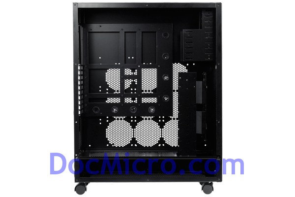

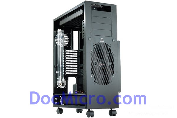

sinon il y a le phobya aussi qui m'a l'air bien pensé et pas si cher que ça :
http://www.docmicro.com/images/piecesV2/73355.3.jpg
http://www.docmicro.com/images/piecesV2/73355.2.jpg
mais trop "industriel" à mon goût, ça manque de classe. un peu comme les littledevil. mais ça reste de la bonne came pour qui aime le look ;)

En ce qui concerne le "Das tier", l'élément au centre n'est pas un simple rad, c'est avant tout un échangeur thermique...
http://img.clubic.com/05172036-photo-schema-d-un-watercooling-das-tier.jpg
En fait le boitier est séparé en deux zones:
-La zone "chaude", avec la cm...
-La zone "froide", avec l'alim, le graveur, etc...
Chaque zone à un circuit wc indépendant:
-L'un avec le cpu et un rad 120 (ou plusieurs).
-L'autre avec uniquement un rad120 (ou plusieurs).
Ensuite, le "rad" central sert de zone d'échange thermique entre les deux circuits.
Oublions l'aspect "dissipation passive" de ce pseudo "rad" (qui est plus que négligeable).
Bref, on le circuit cpu qui évacue une partie de sa chaleur avec son rad120... et en transmet une partie à l'autre circuit, qui évacue cette chaleur avec ses propres rad.
Si on compare ça à un wc avec un seul circuit, c'est bien moins performant... vu qu'on rajoute une interface thermique (le pseudo rad) dans l'équation.
Je vous laisse lire le commentaire ne notre cher Rosco:
"Wahou, il a réinventé l'échangeur de chaleur tout ce qu'il y a de plus basique. Sauf qu'ici c'est complétement idiot d'ajouter un HX entre les 2 circuits au lieu d'en faire un seul directement avec les rads en série, car ça provoque un échange supplémentaire dans le HX pour transférer la chaleur d'un circuit à un autre (au lieu de le faire directement via les rads ventilés), donc une résistance thermique parasite supplémentaire. Et puis ça prend plus de place, coûte plus cher vu le nombre d'éléments, etc. Il aurait mieux fait de rester peintre ou marketeux... "
Miaou powaaaa !

Pourquoi donc s'embêter à coller un échangeur thermique dans un boitier si cela ne sert à rien ? :o
n°2218879
Poisson ro​uge
Alias Redfish sur Nokytech
Posté le 17-05-2012 à 18:40:57  profilanswer
C'est une bonne question... (mais je te garantie que c'est bidon).
Miaou powaaaa !

Cocourant ou contrecourant ? :o

Dommage, je trouvais ça intéressant comme idée (intégrer dans la structure du boitier ce qu'il y a généralement de plus chiant/encombrant à intégrer : le rad :D).
Gourrage de topic ? [:already 47]
 :p
Message édité par poiuytr le 18-05-2012 à 15:21:50
Parce que des débilos qui sortent de genre de trucs, on en trouve à la pelle ?
Renseigne toi sur les échangeurs de chaleur :o
