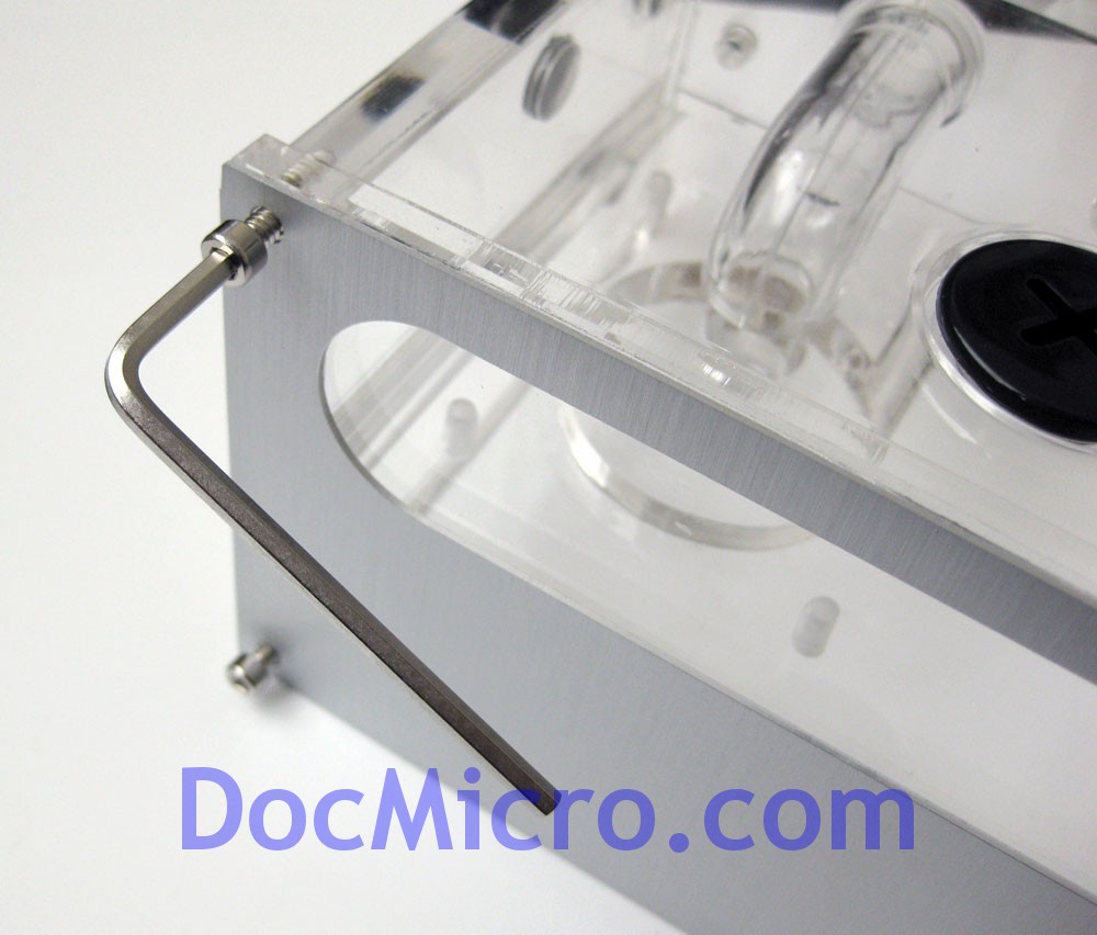

J'ai un petit problème. Hier je prenais le soin de viré toutes les bulles d'aire de mon water lorsque mon réservoir de type Baie est tomber.
Le bec a l’intérieur du réservoir c'est décoller....
http://www.docmicro.com/images/piecesV2/XSPC_ddcdualbayresone.5.jpg
Depuis il reste au fond devant le trou de la pompe "logique elle l'aspire"
J'ai bien essayer de l'enlever par le dessus mais impossible, quelqu'un aurai une solution pour l'enlever ?
J'ai bien pensé a le serré très fort avec une pince pour le fendre mais il va d’émietté et dans la pompe....
Message édité par kentin5601 le 12-05-2012 à 14:26:53

kentin5601 a écrit :
Salut les gars,
http://www.docmicro.com/images/pie [...] sone.5.jpg
faut le couper en 2 avec un fer à souder :o
[:tinostar]
bah moi je l'aurais éclaté, en prenant soin de boucher l'arrivée de la pompe avant.
