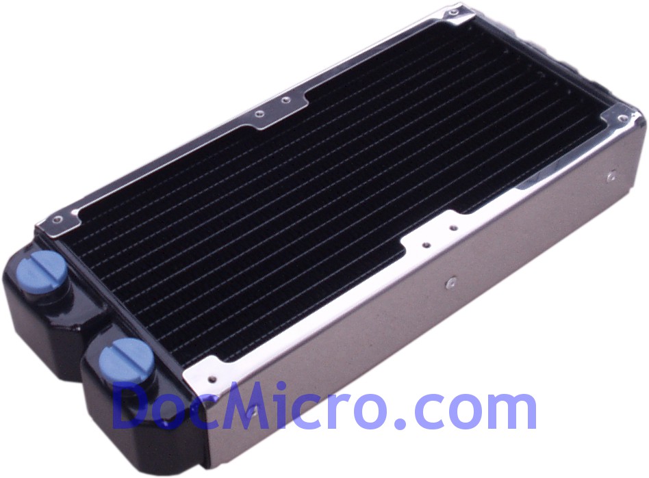

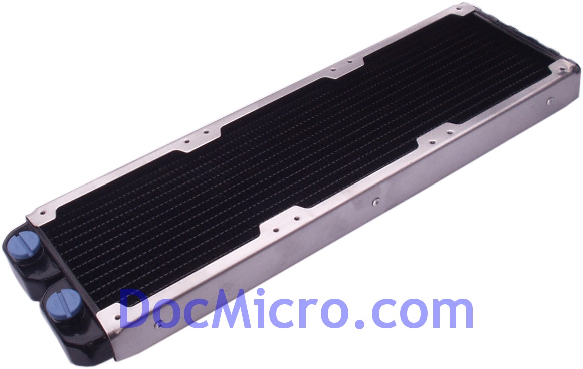

oui exact, j'hésite donc entre :
le XSPC RX 360  http://www.docmicro.com/pieces/XSP [...] _8106.html + son frère en 120 http://www.docmicro.com/pieces/XSP [...] _8104.html
le coolgate 360  http://www.docmicro.com/pieces/Coo [...] _9572.html + son frère en 120 http://www.docmicro.com/pieces/Coo [...] _9571.html
et le EK 360 XTX http://www.docmicro.com/pieces/EKW [...] _9962.html + son frère en 120 http://www.docmicro.com/pieces/new [...] _9960.html
je recherche dans tous les cas un maximum de silence. Je pense y coller des GENTLETYPHOON que je sous-volterai par reobus.
Message édité par sebaas le 19-12-2011 à 13:58:51
les rx et ek coolstream sont tres bien pour de la faible ventilation, jai les 2 modeles, le rx epais en 240, et le coolstream en 280, les ailettes sont bien espacées et conviennent parfaitement pour de la ventilation inaudible ;)
le coolgate connais pas

Posté le 21-12-2011 à 11:08:30  profilanswer
Petite question:
Quel est le radiateur le plus efficace:
Celui-ci
http://www.docmicro.com/images/piecesV2/360D.jpg
Ou
Celui-là
http://www.docmicro.com/images/piecesV2/240s.jpg
Message édité par belkav le 21-12-2011 à 11:12:18

Where is Brian ? DTC !
Posté le 21-12-2011 à 11:16:13  profilanswer
pas grosse diff je pense
FEEDBACK HFR
n°2179114
MasterSam
Paster of Muppets
Posté le 21-12-2011 à 12:37:09  profilanswer
A ventilation égale, le 360.
Pour info, en prenant le test du RX120 sur SkinneeLabs et le test du RS240 sur Martin's Liquid Lab (meme protocole à un poil de Q pres), on a les chiffres suivants, pour un ventilo@1k rpm et 10°C de Delta :
RX120 : 150W
RS240 : 180W
Un rad épais est meilleur qu'un rad de mêmes dimensions slim, mais si on change de taille c'plus le même jeu :o
