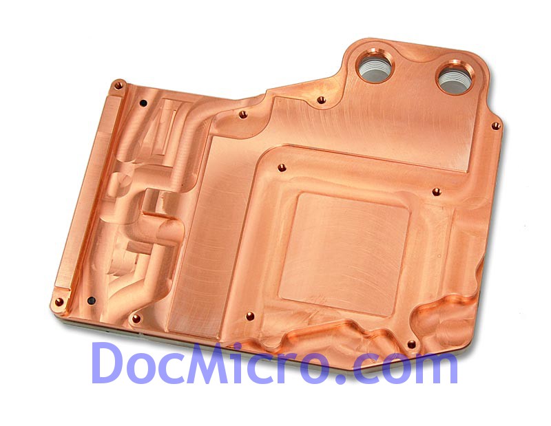

sinon pour la 4870 il me faudrait un WB Mosfet avec un entraxe de 72mm et qui ne fasse pas plus que 15mm de large
non référencé également de même que le WB compatible V3
http://www.docmicro.com/pieces/EKW [...] _7562.html
http://www.docmicro.com/pieces/EKW [...] _7939.html

Ouai mais un integral chez EK ca prends gpu + ram + vrm, avec ca t'est tranquille  :whistle:
vu comment il "prend" les VRM  :D et en plus je dois changer le "bout" pour la Toxic 4870
http://www.docmicro.com/images/pie [...] etal.1.jpg
par contre pour la 4890 ça fait plus sérieux http://www.docmicro.com/images/pie [...] 4890.1.jpg
mais ça aussi http://www.swiftnets.com/assets/im [...] 0-4870.jpg

Posté le 27-08-2009 à 16:13:27  profilanswer
OK merci les gens - je vais pouvoir m'y atteler -
Un truc notable mais sur le bloc de chez XSPC les pulses ne sont pas en contact avec le WB.
btw je viens d'avoir la confirmation de EK ayant envoyé un mail juste avant de poster ici ;)
Message édité par Cubensia le 27-08-2009 à 16:16:24
bizarre j'ai jeté un oeil car il est "pas cher" et il est bien indiqué de couvrir et pulse et VRM
http://www.xspc.biz/manuals/razor4890.pdf
alors celui la c'est une cacahuète ? http://www.materiel.net/ctl/Waterb [...] cetal.html
A bah voilà ma bourde .. voilà pourquoi j'avais pas des t° excellentes mais passables :/
J'avais mis les pads thermiques sur les puces de ram .. trop habitué à monter du EK ... du coup je devais avoir une légère sur - épaisseur ... et un mauvais contact ....
Ca m'apprendra à péter plus haut que mon cul ... merci de me ramener sur terre ...

Posté le 27-08-2009 à 23:02:32  profilanswer
Bon je viens (enfin) de monter mon bloc EK après un essai infructeux ou je tapais les 70° sur OCCT GPU ( décidément je suis pas copain avec les ATI et les WB )
Je m'explique afin d'éviter de vriller le PCB , EK fourni des entretoises à mettre entre la carte et le PCB comme çà même si tu vis comme un mulet tu es à toc et tu ne peux aller plus loin sachant que tu viens en buté sur l'entretoise.
Donc Bibi échaudé par son montage foireux avec son XSPC, suit scrupuleusement le guide à la lettre.. sauf que en faisant çà j'ai un contact de mayrde ;)
Donc j'ai viré les entretoises et j'ai monté çà à la old school et j'ai un zouli 35° en idle et 46° en full sur DispIO 58° sur MemIO et mes VRM à 90° ( OCCT GPU je précise )
Suis assez content de ma connerie du coup ;)
tu peux, sauf si tu me dis que l'eau est à 40°  :D c'est quelles fréquences la 4890 ?
