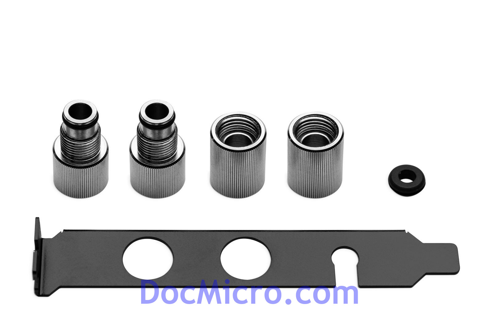

Pour ceux qui ont des rad externes (mora & co) avec un boitier qui n'a pas de passe-câble vers l’extérieur, comment vous faites pour passer vos câbles d'alims et ventilos de la CM au rad ?
A la base, je pensais trouver des équerres PCI avec une prise molex et quelques prise PWM mais ça n'a pas l'air d'exister (le plus proche que j'ai trouvé, c'est ce produit Phobya qui nécessiterai de souder des connecteurs PWM vers l'intèrieur et peut-être meuler les pistes d'alim sur le PCB).

Salut, pour ma part j'utilise une équerre de ce type https://www.docmicro.com/images/products/tag/EK-LoopPCIBracketPass-Through.2.jpg
J'ai fait moi même le câble qui fait passer le 12v pour les ventilo et la pompe ainsi que les fils pour le PWM (6 fils donc). Dans mon boitier c'est relié au module Quadro et à une des prises SATA. J'ai serti tout ça sur des connecteurs 6 broches https://denalielectronics.com/cdn/shop/files/dnl.ctr_.mt06_web_-_1-1.jpg?v=1712941777&width=200, pour pouvoir débrancher tout simplement.
Il faut bricoler un peu :)

Salut, pour ma part j'utilise une équerre de ce type https://www.docmicro.com/images/pro [...] ough.2.jpg
J'ai fait moi même le câble qui fait passer le 12v pour les ventilo et la pompe ainsi que les fils pour le PWM (6 fils donc). Dans mon boitier c'est relié au module Quadro et à une des prises SATA. J'ai serti tout ça sur des connecteurs 6 broches https://denalielectronics.com/cdn/s [...] &width=200, pour pouvoir débrancher tout simplement.
Va pour le bricolage... je penses que le plus simple serait de souder en interne 3 prises PWM femelles sur l'equerre phobya, avec 3 rallonges PWM standards connectés a la CM. Je verrais ensuite pour les cables PWM en sortie vers les ventilos, en focntion du hub PWM.
Ca me semble quand-même improbable qu'ils aient tous pensé a mettre des ports g1/4 sur une équerre pci pour externaliser le rad et la pompe mais qu'aucun se soit dit que ce serait une bonne idée d'en faire de même avec des prises molex et pwm pour alimenter et piloter le tous  :sweat:
