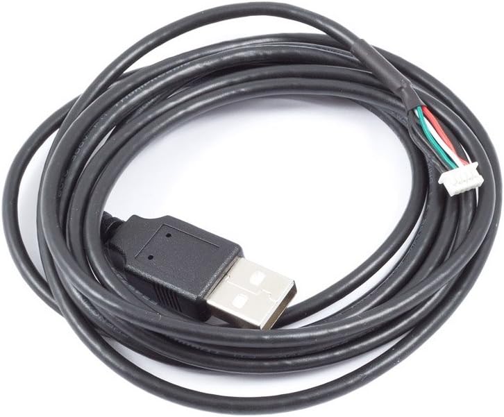

dites je cherche un boitier de régulation pour tout mes ventilos, pompe et sonde.
En gros j'aimerai trouver un boitier que je branche dans le pc sur la carte mère et qui me permettrai via un soft de réguler à ma guise tous mes ventilos et pompe.
Ma carte mère ne me permet pas cela.
Vous avez des model à me conseiller qui répondrai à ces critères ?
n°2598628
coil whine
Renvoie-là au SAV
Posté le 08-01-2025 à 18:39:00  profilanswer
Quadro ou octo d’aquacomputer.
n°2598629
tchou@happ​y

on est d'accords de genre de hub est juste une multiprise pour ventilateur.
Il vont tous recevoir la même consigne de vitesse ?

Y a rien de spéciale d'autre à acheter ? les sonde de temp c'est du 2 fils donc nickel.
 je comprends pas trop comment on le connecte à la carte mère par contre.
Ca passe obligatoirement par le câble à connecter sur un port usb externe ?
Je trouve ça chiant si c'est la seule solution par contre  :(

n°2598635
coil whine
Renvoie-là au SAV
Posté le 08-01-2025 à 19:16:57  profilanswer
tchou@happy a écrit :
de toute façon je ne suis pas fan de corsair, et vue le prix  :pt1cable:
Autant partir sur un aquacomputer...
https://m.media-amazon.com/images/I [...] L1200_.jpg
Non par défaut c’est un port interne. Sauf si ça a changé depuis mais ça m’étonnerait.
n°2598636
coil whine
Renvoie-là au SAV
Posté le 08-01-2025 à 19:18:35  profilanswer
Scope of delivery
- QUADRO controller
- one temperature sensor, length approx. 70 cm
- one internal USB cable, length approx. 100 cm
- mounting material
n°2598637
tchou@happ​y
Posté le 08-01-2025 à 19:23:11  profilanswer
ha oui en effet, merci  ;)
n°2598639
luttymiix
Posté le 08-01-2025 à 20:29:26  profilanswer
Attention, le câble est un USB interne dans le bundle pas externe
Mon petit coin Achat/Ventes
n°2598640
coil whine
Renvoie-là au SAV
Posté le 08-01-2025 à 20:30:27  profilanswer
C’est bien ce qu’il souhaitait, si j’ai bien compris.
n°2598641
tchou@happ​y
Posté le 08-01-2025 à 20:35:27  profilanswer
exactement, je veux pouvoir le brancher sur la carte mère sans laisser le boitier ouvert  :D  :D  :D
n°2598644
Poisson ro​uge
Alias Redfish sur Nokytech
Posté le 08-01-2025 à 21:02:51  profilanswer
Tu peux toujours faire passer un cable usb par un trou d'équerre pci.
Miaou powaaaa !
n°2598648
tchou@happ​y
Posté le 09-01-2025 à 00:01:04  profilanswer
