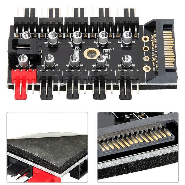

tchou@happy a écrit :
je vais regarder ça, merci.
on est d'accords de genre de hub est juste une multiprise pour ventilateur.
Il vont tous recevoir la même consigne de vitesse ?
https://www.cdiscount.com/pdt2/0/7/ [...] de-lvd.jpg
Oui, ça recopie le signal pwm de la prise master sur les autres  :jap: pendant que la puissance est fourni depuis la molex pour ne pas tirer trop de courant sur la carte mère  :jap:

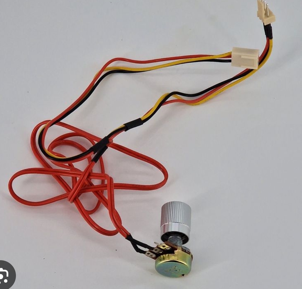

Sinon ta ce genre de truc
Ça me paraît pas mal et réglable en extérieur
https://rehost.diberie.com/Picture/Get/r/358801
Ou sinon un simple potard :d
https://rehost.diberie.com/Picture/Get/r/358802
Ca me parait pas mal ça avec l’équerre. Merci :)
