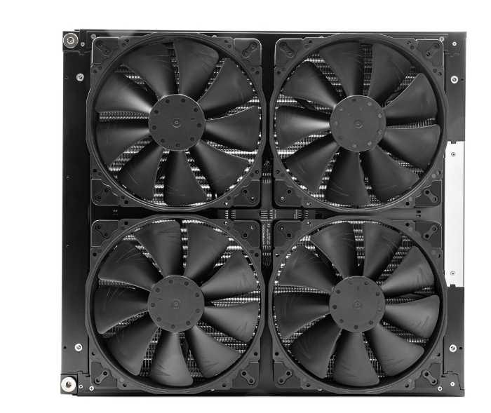

J'ai pris le MO-RA version Noctua avec les 4x200 en HS (High Speed)
https://rehost.diberie.com/Picture/Get/t/273205 https://rehost.diberie.com/Picture/Get/t/273203https://rehost.diberie.com/Picture/Get/t/273204
sur ma config je suis sur le GPU en hotspot en mode stress à 72°c
La 6900XT en mode +15% O/C @ 2800mhz, 2150Mhz pour la mémoire et 1150mv au lieu de 1200. :o :o
Le 5800x3D qui chauffe max à 62°C sur le hotspot :o :o
Message édité par headquaker le 02-05-2024 à 13:02:00
Helldivers 2, une petite composition : https://www.youtube.com/watch?v=JGW [...] nnel=HeadQ - Soundcloud : https://soundcloud.com/headquaker/tracks

Grosse différence de performance entre 4 NF A20 et 9 A12x25 ?
n°2596024
headquaker
Posté le 02-05-2024 à 14:46:10  profilanswer
le silence surtout. Performances je ne sais pas j'ai pas testé le X9... mais ils soufflent bien fort, même en 800rpm
Et je conseille de prendre les HS et non pas les A20 tout court si achat d'un MO-RA, ça laisse une marche de 400rpm

Le cable management est une plaie (après y a toujours moyen de faire mieux avec du "sur mesure" ) :D
Donc si les 200 avaient les mêmes perfs pour le même "bruit"
Mais de mémoire, un 200 a une pression statique bien moindre comparé à un 120
n°2596026

les HS sont plus puissants avec plus de pression statique. ça équilibre pas mais presque et puis ça souffle quand même bien fort, largement overkill je trouve.

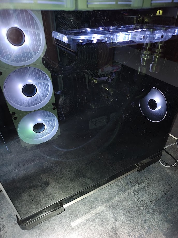

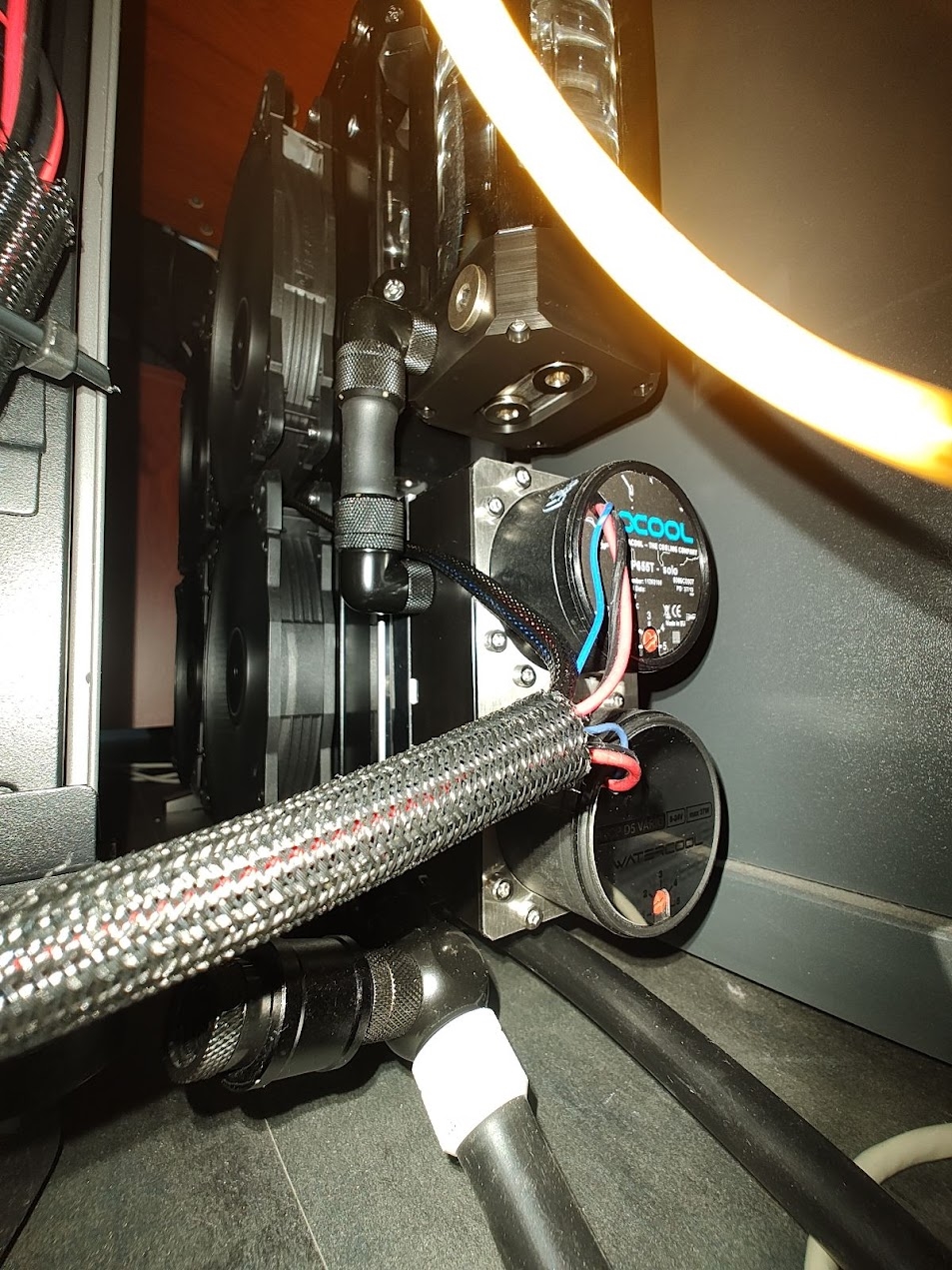

https://rehost.diberie.com/Picture/Get/f/273374
J'ai mis une gaine pour le câblage. Après j'avoue c'est bien caché, même le MORA faut se pencher pour le voir

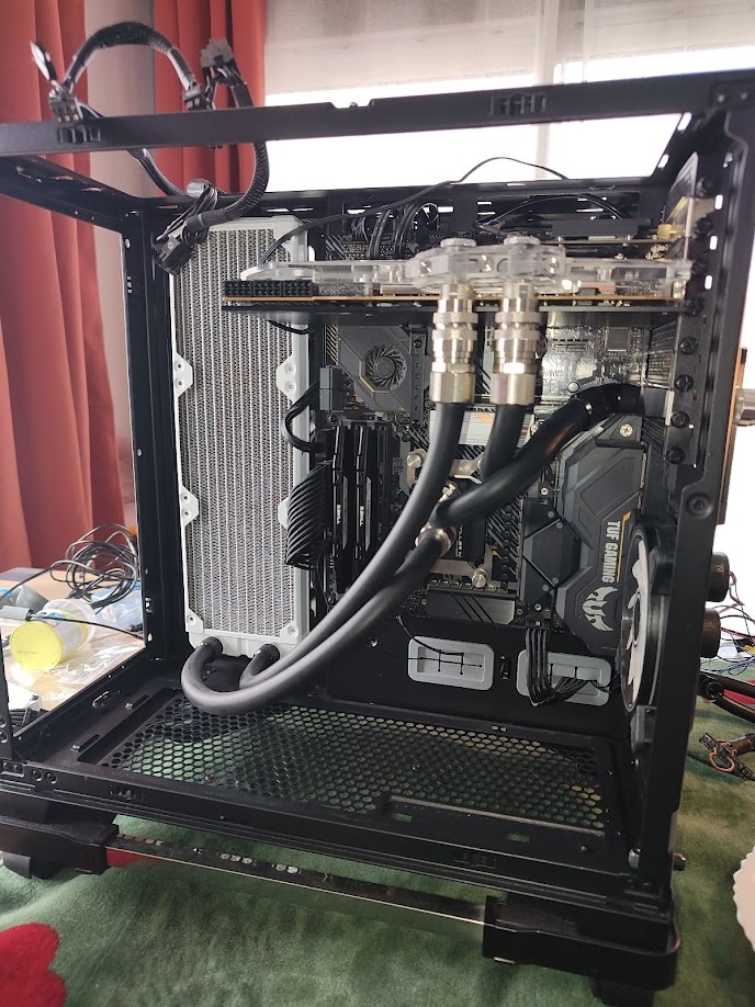

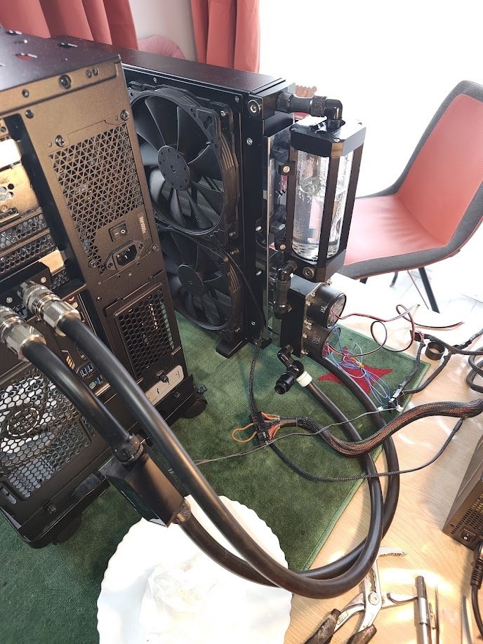

Salut, je viens de monter mon 1er WC custom, et j'ai une question concernant le Hot spot de carte graphique RTX4080 qui monte a 112,5° je trouve sa pas normal... pourtant j'ai respecter les pad thermique comme la demander alphacool
Soit pas assez de pâte thermique ,
soit le waterblock ne plaque pas sur le gpu
Ce qui impliquerait des pads trop épais ou pas au bon endroit où le WB n'est pas assez serré
n°2596055
ha ben je vais purgé le circuit fraichement rempli  :sweat:

Posté le 04-05-2024 à 16:31:59  profilanswer
Quand tu démonteras prend une photo du waterblock et de la carte
Et poste la au cas où
Lors de mon dernier montage sur la 4070ti
J'ai du aussi la redemonter rapidement
Je n'avais pas assez mit de pâte thermique
