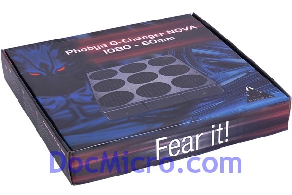

Posté le 27-03-2024 à 18:53:07  profilanswer
ça se trouve encore neuf ce genre de radiateur en full cuivre ?
ou en version pour des ventilos de 140 ?
C'est sur que en extérieur ça fait vraiment un bel ajout niveau dissipation pour avoir un pc silencieux  :love:
https://www.docmicro.com/images/products/tag/Phobya_Nova1080-60.4.jpg

skyzo-appl​e
Posté le 27-03-2024 à 18:55:07  profilanswer
Le mora est cuivre je crois ? Par exemple direct chez eux https://shop.watercool.de/MO-RA3-420-PRO-black_1

Posté le 27-03-2024 à 21:04:03  profilanswer
https://www.docmicro.com/images/pro [...] 0-60.4.jpg
Je l'ai, acheté y'a 2 ans environ. J'ai mis 4x200 dessus. Une tuerie. :)
Ah non moi c'est celui là
https://www.aquatuning.com/fr/rrefr [...] -radiateur

calagan57
BF3 : calagan57
Posté le 28-03-2024 à 07:15:49  profilanswer
Winpoks a écrit :
Externaliser si possible ça change la vie oui. Moins prise de tête au montage, plus facile pour l’entretien, plus grand choix de boitiers…
galak a écrit :
Que du bonheur  :love:
Oui la waterbox c'est la vie!  :love:  [:apges:5]
Tu peux modifier ton PC ou ta waterbox indépendamment. J'ai acheté en plus un petit combo pompe+résevoir en 24V bien compact avec 2 tuyaux raccord rapide et je fais mon nettoyage comme ça  :love:
Ca m'intéresse de savoir comment tu as fixé les 4x200 sur le NOVA  :pt1cable:
Waterbox
n°2595556
katset
Marcel Poutre
Posté le 28-03-2024 à 08:05:51  profilanswer
Ah non c'est 4x180 pardon.  :D
