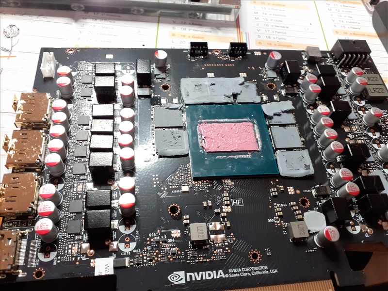

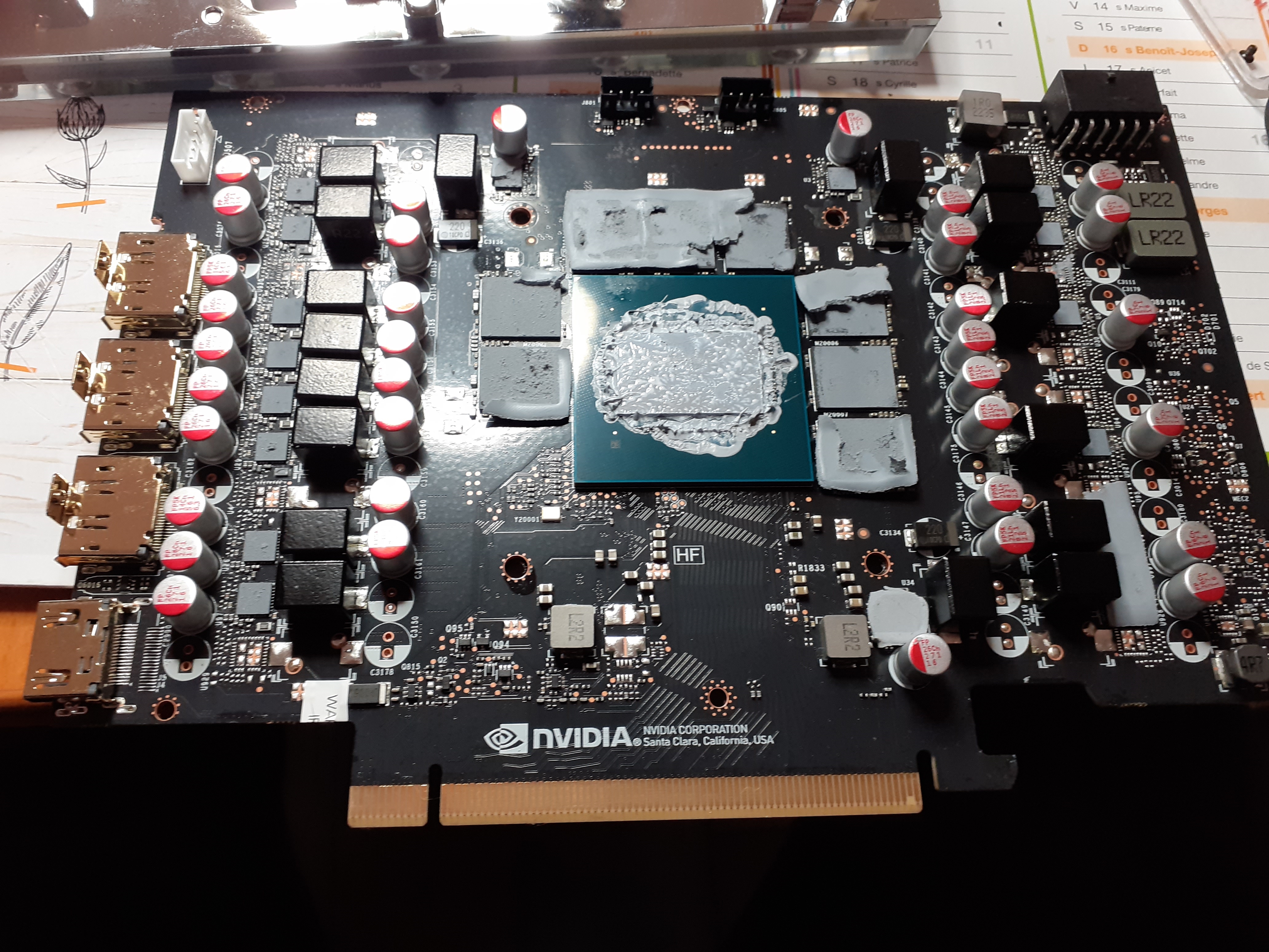

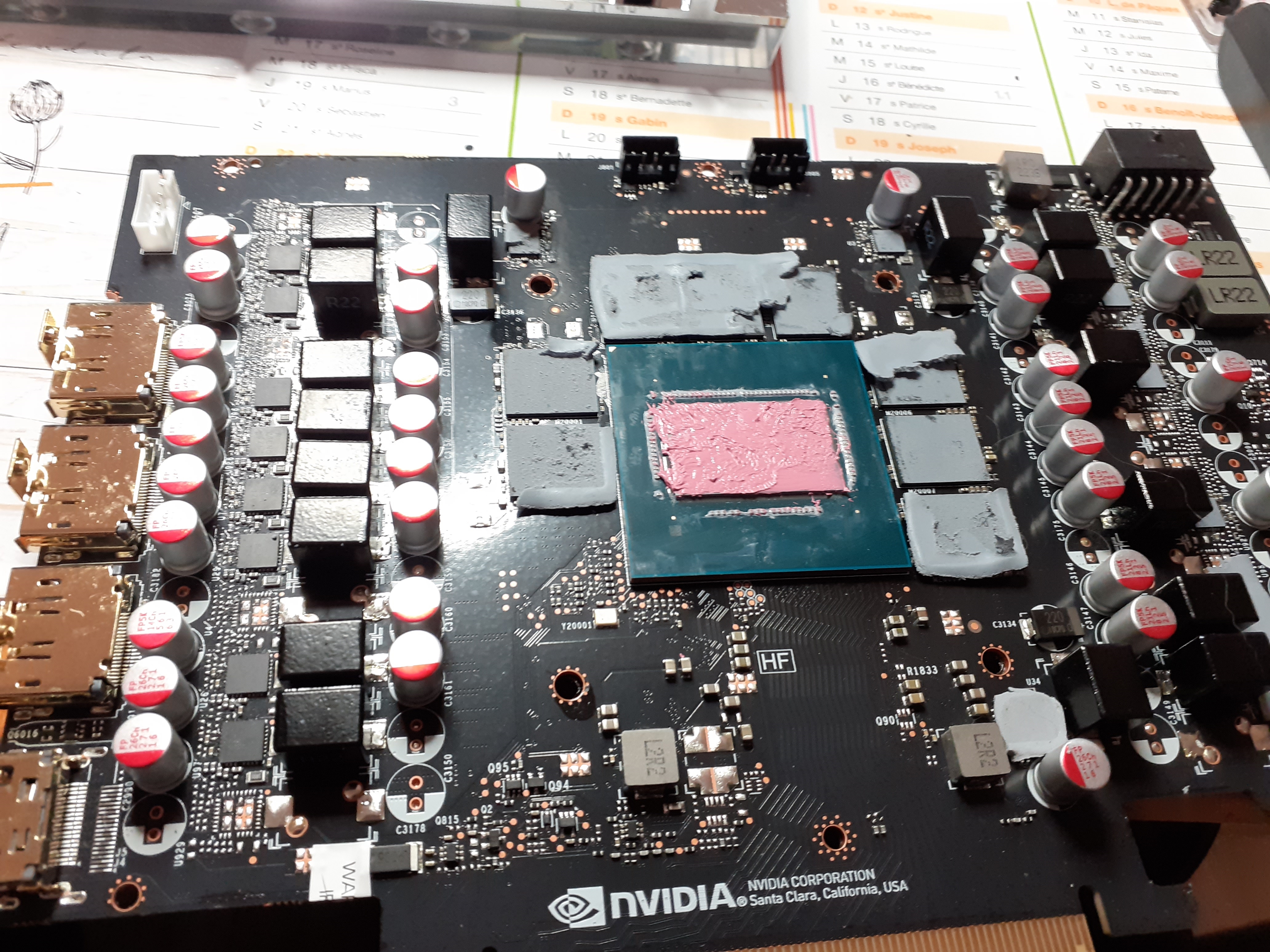

calagan57 a écrit :
Hello!
Merci à vous pour vos avis  :jap:
alors en fait pour le delta T°:
En game :
- T° ambiante : 20~23°C
- T° EAU : ~28°C
- T° CPU : ~60°C (WB TECHN AM4)
- T° GPU : ~60°C (Ichill Frosbite)
Ventilation : 800rpm (9x120mm ARTIC P12)
Pompe D5 Next : 60% ~3800rpm
Radiateur 1080
Sur mon ancienne 3080TI+Wb j'avais de T° qui dépassaient pas les 45~50°C... Comme conseillé je vais démonter le WB GPU  :jap: , J'ai commandé des PADS 24w/mk 0.5/1/1.5/2/2.5/3mm pour refaire un repad total :pt1cable:  :whistle:
On verra bien  :jap:
Edit : sur un forum allemand, une personne indique avoir exactement le même deta T° GPU/eau que moi  :pt1cable:
https://www.hardwareluxx.de/communi [...] n.1337449/
Hello à tous!
petit update!
J'ai reçu les pad thermique d'AE en 24w/mk, c'est du tout bon allez y!  :love:
https://fr.aliexpress.com/item/1005 [...] pt=glo2fra
A côté de ça j'ai démonté le WB de ma FROSIBTE 4080 et j'ai remis de la Thermal Grizzly - Kryonaut Extreme. j'ai gagné 10°C  :ouch:  [:hide]  [:emmett8]  [:xolth] je suis passé de 60/62°C à 50/52°C :pt1cable:
Je ne sais pas si c'est du à la pate thermique ou un mauvais montage du WB en usine mais vache me voilà satisfait  :D
https://rehost.diberie.com/Picture/Get/r/263361https://rehost.diberie.com/Picture/Get/r/263362

calagan57 a écrit :
Hello à tous!
petit update!
Hello à otus!
bon j'ai tout vidangé et SURTOUT enlever les poussière/poiles d emes chats dans les ventilos !  :ouch: il y avait littéralement une "pellicule"  de merde entre le rad et les ventilo  :pt1cable:
Avec tout ça j'ai gagné 12°C sur le GPU et le refroidissement du rad est pratiquement toujours passif  :love:
Par contre comme j'aime dépneser des €€ en hardware je me demande si j'aurais un GAIN conséquent à passer de mon rad1080 30mm d'épaisseur à un 60mm d'épaisseur? Peut-être rester encore plus passif non?
merci à vous!  :hello:
