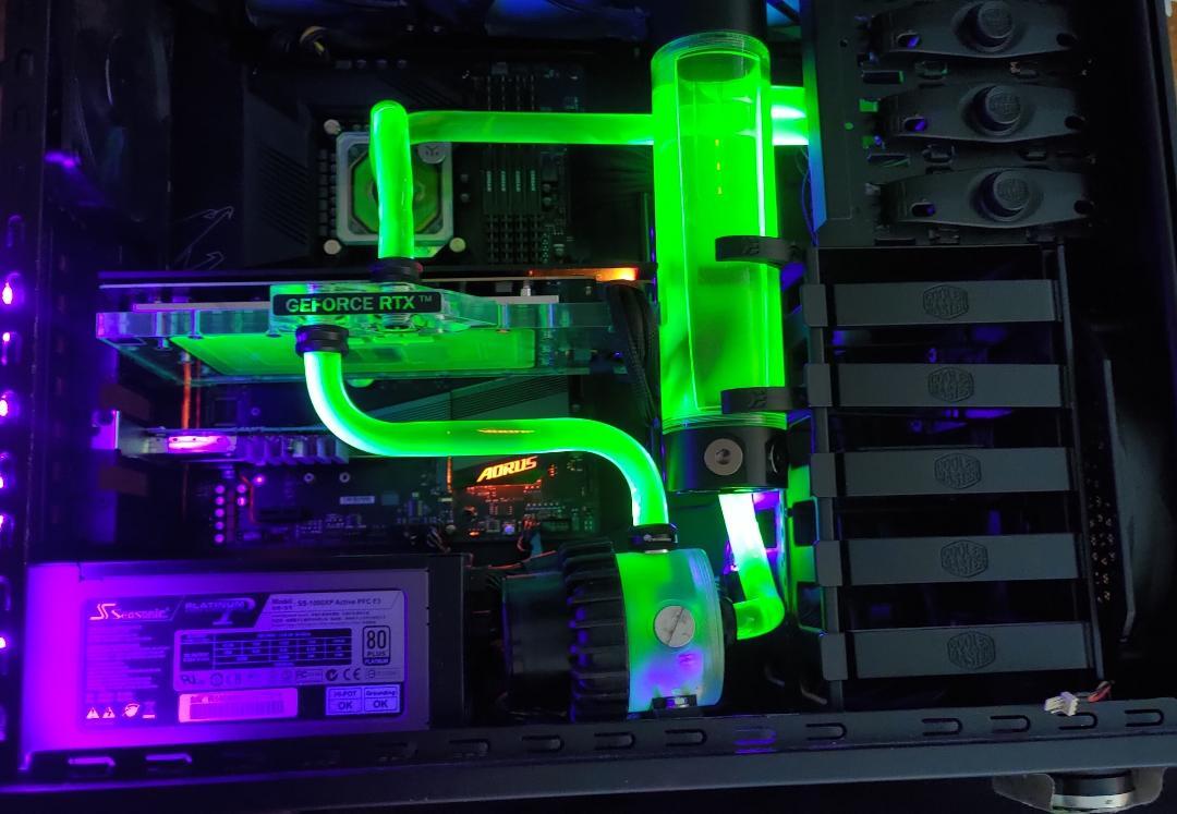

J'ai bouché tous les trous a l'arrache avec du carton et j'ai augmenté un peut le débit de la pompe aussi mais ça change pas grand chose.
J'ai refait un test ventilos a 100% donc 1200 tr/mn, température pièce a 29°c température eau a 48°c après 30 minutes de stress GPU a 60-62°c CPU a 85°c.
Vu l'overclocking CPU @5.0ghz all core a 1.38v et GPU @3.0ghz les températures sont normales malgré le delta élevé.
Ma sonde de température est précise elle me servait pour mesurer l'azote liquide, pc éteint j'avais le liquide a 30°c pour 29°c dans la pièce.
Je pense que mon rad arrive pas a suivre pour dissiper 500 watts (je sais plus la marque et ou je l'ai récup).
Donc je sais pas ce qui est le mieux, un circuit pompe + rad pour le CPU et un pour le GPU ou juste ajouter un gros rad en plus?
Photo de mon cooling:
https://zupimages.net/up/23/36/0ips.jpg

En attente de test avec boitier ouvert et pas en dessous du bureau...

Posté le 07-09-2023 à 19:21:11  profilanswer
Test boîtier ouvert aucune différence, je sais plus où j'avais récup ce rad y'a aucune marque dessus mais c'est de la daube...
Si tu sais partage, si tu ne sais pas demande.

Un rad peu performant, ça existe, mais de là avoir 1/3 de perf en moins, ça serait étonnant que ça ne vienne que de là.
Ça m'étonne aussi mais je vois pas d'autre choses, la pompe débite bien.
C'est peut être un rad Aliexpress mal conçu, je remettrai mon rx360 push/pull quand je changerai mon kit CM/CPU et je verrai ce que ça donne.
Merci pour ton aide.

Posté le 08-09-2023 à 14:00:42  profilanswer
N'hésite pas à faire un retour ici avec le résultat... c'est toujours instructif.

Sachant que dans la vraie vie (je l’ai toujours observé sur bon nombre de montages, dans un boîtier fermé), les 100 watts dissipables par un 120 pour 10 degres de delta et 1000 rpm quand toutes les planètes sont alignées, se transforment souvent en 50 watts à peu près. D’où les 300 watts pour du 2x360.
Donc je suis dans les 400w avec mes deux 480x60 ? :p
Par contre j'ai un 360 et et 120mm en rad qui traine, et j'ai la place pour dans le boitier en plus des deux rads 480, mais rip la pompe je pense :lol:

Ça aurait été plutot intéressant de connaître ton delta avec toutes les données qui vont bien.

coil whine a écrit :
Deux degrés de delta avec mon Mo-Ra-420. Il arrive à les tenir mais tout est décalé et je pars de 30 degrés de temp ambiante. Ça fait une eau à 32 et des températures de composants qui font pas rêver. Même si le petit débit de 105 l/h aide pas.
Le souci c’est que je peux tout simplement pas utiliser le pc la journée tellement il fait chaud. Mais en aircooling ça aurait été plus ou moins le même souci.
De mon point de vue, au delà de 300 watts, hors Mo-Ra, la question commence à se poser en effet.

A 800rpm sous un delta de 10, je ne sais pas faudrait faire l’essai.
Sinon théoriquement on peut le savoir en faisant des règles de 3 et en extrapolant.

Pour un mora 9x120, je compte 900w (à delta 10°, ventilation à 1000rpm).
Pour un mora 4x200, je compte 700w (à delta 10°, ventilation à 600rpm pour avoir un niveau sonore équivalent).

je lui ai déjà mis 1500W dans la tete, RAS (me souviens plus du delta, mais assez faible 13-14)

Je pense que je vais mettre le 360 + le 420 en fait (ou un autre je verrai).
C'est ce que j'avais fait quand j'avais mon SLI de GTX780ti OC+ i7 5960x@4.8ghz, j'avais calculé environ 900 watts a dissiper mes températures étaient correcte mais j'avais pas la grosse pompe a l'époque.
