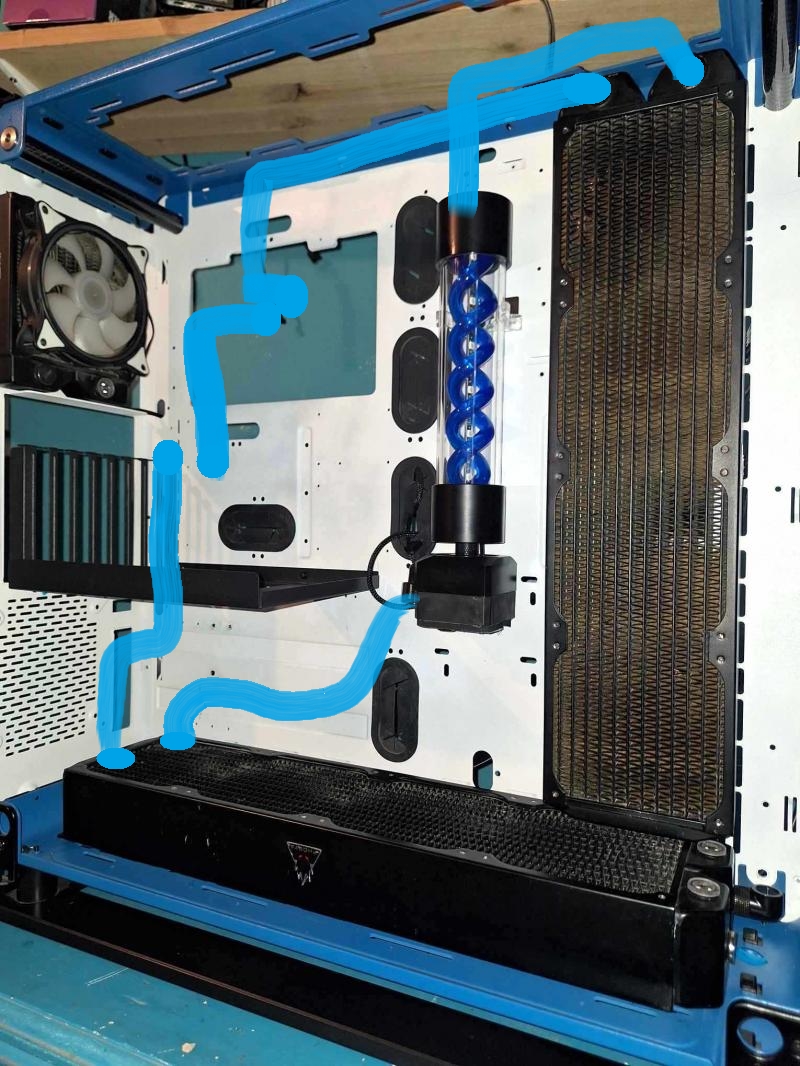

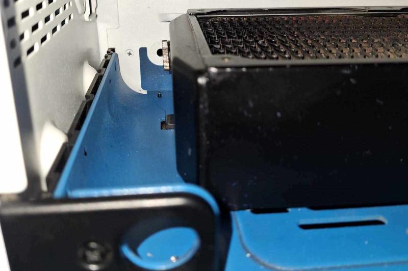

Salut je vais bientôt monter mon water pour un 5800x / 7900xt, j'ai eu des rads d'occasions à bon prix (2 rad 480 avec 60mm d’épaisseur) mais j'ai un rad 120 qui traine :o, j'ai la place pour le rajouté, il vas pas "bridé" ou avoir un mauvais impact sur la boucle ? :jap:
Je poste un photo demain normalement, pour avoir de l'aide sur le l'ordre de la loop.
ps : le boitier c'est un core P8 que j'ai modifier la fixation alim pour un montage en horizontal)

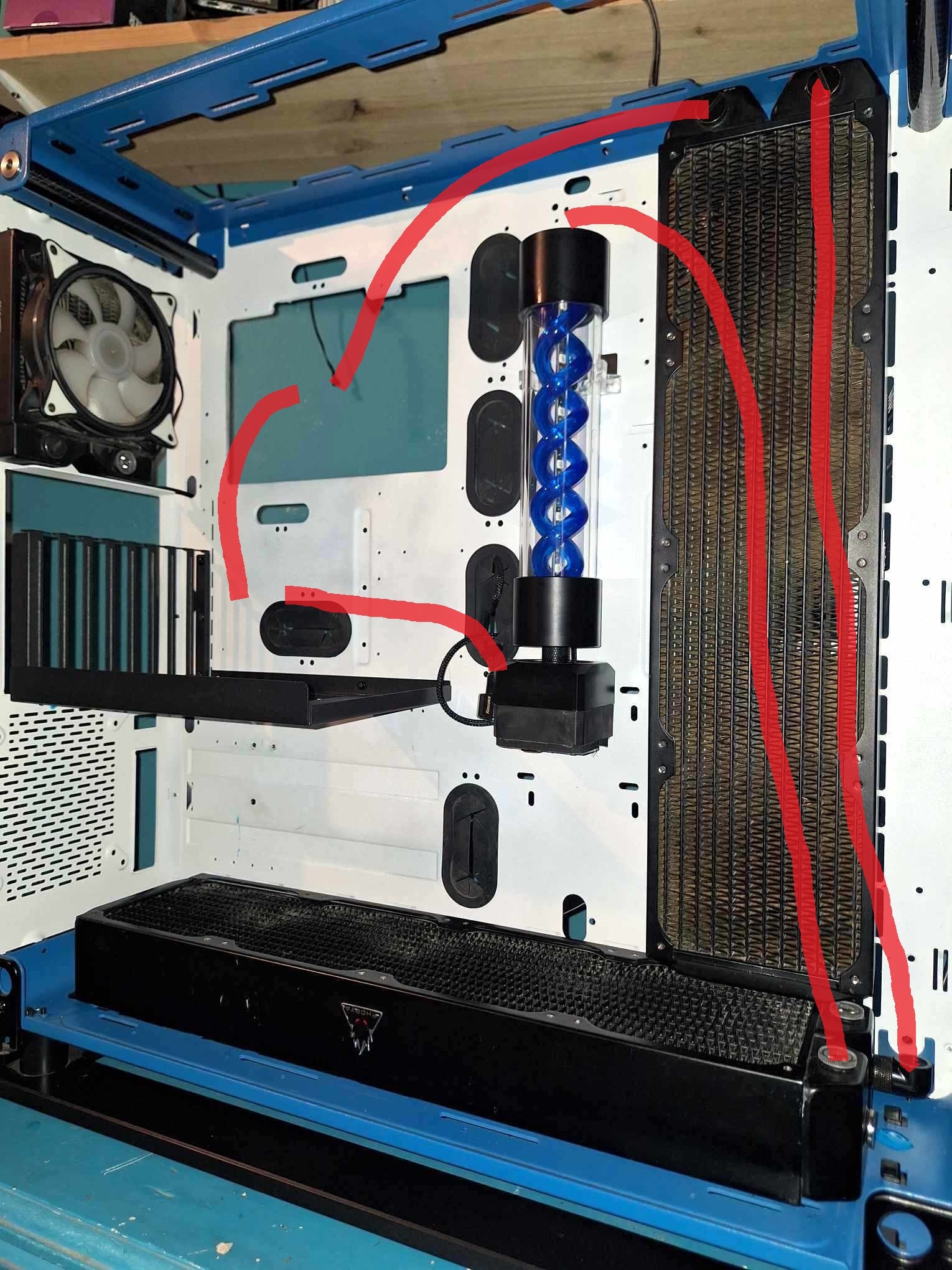

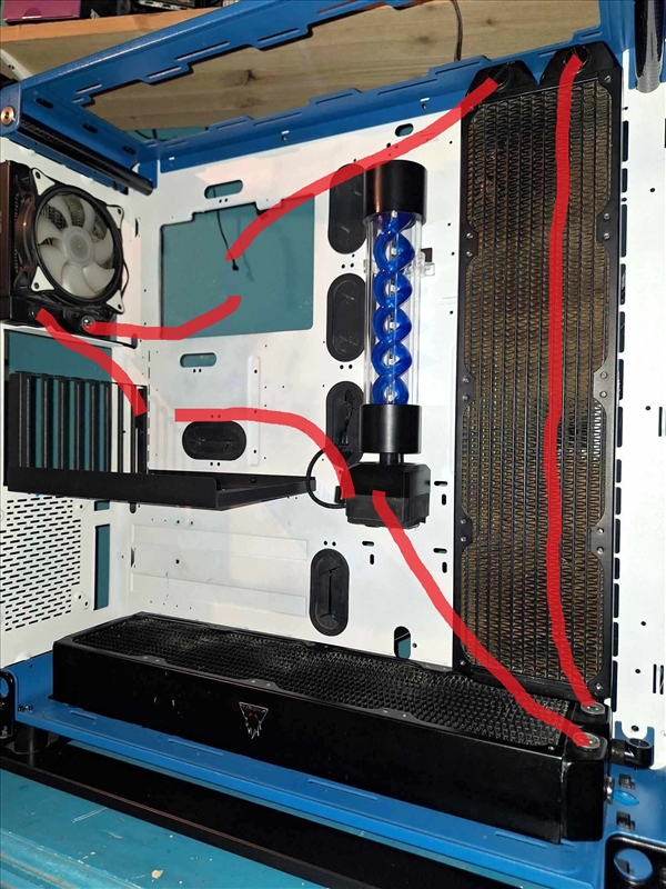

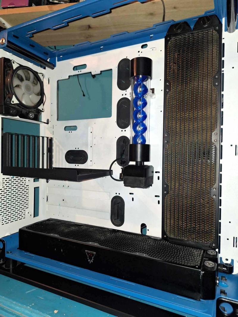

Posté le 16-08-2023 à 14:48:56  profilanswer

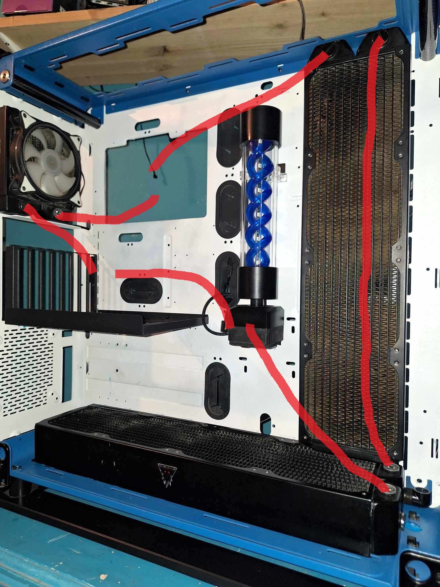

Bon si vous avez une idée pour l'ordre des tuyaux  :whistle: :
Il manque la cg en vertical et le proco :o
https://i.goopics.net/800/3apdgw.jpg
Je peux prendre cette sortie comme purge ?
https://i.goopics.net/800/uo8046.jpg
https://i.goopics.net/800/xtg1z8.jpg
https://i.goopics.net/800/1nm53f.jpg
Désolé pour le liquide, je suis en test :o
Merci ! :jap:
Message édité par jm97411 le 16-08-2023 à 14:49:55
974

c'est quoi ton boitier ??
je ferais au plus simple :
https://rehost.diberie.com/Picture/Get/r/202325
par contre je ne mettrai pas le petit rad de 120 (il ne sert à rien)

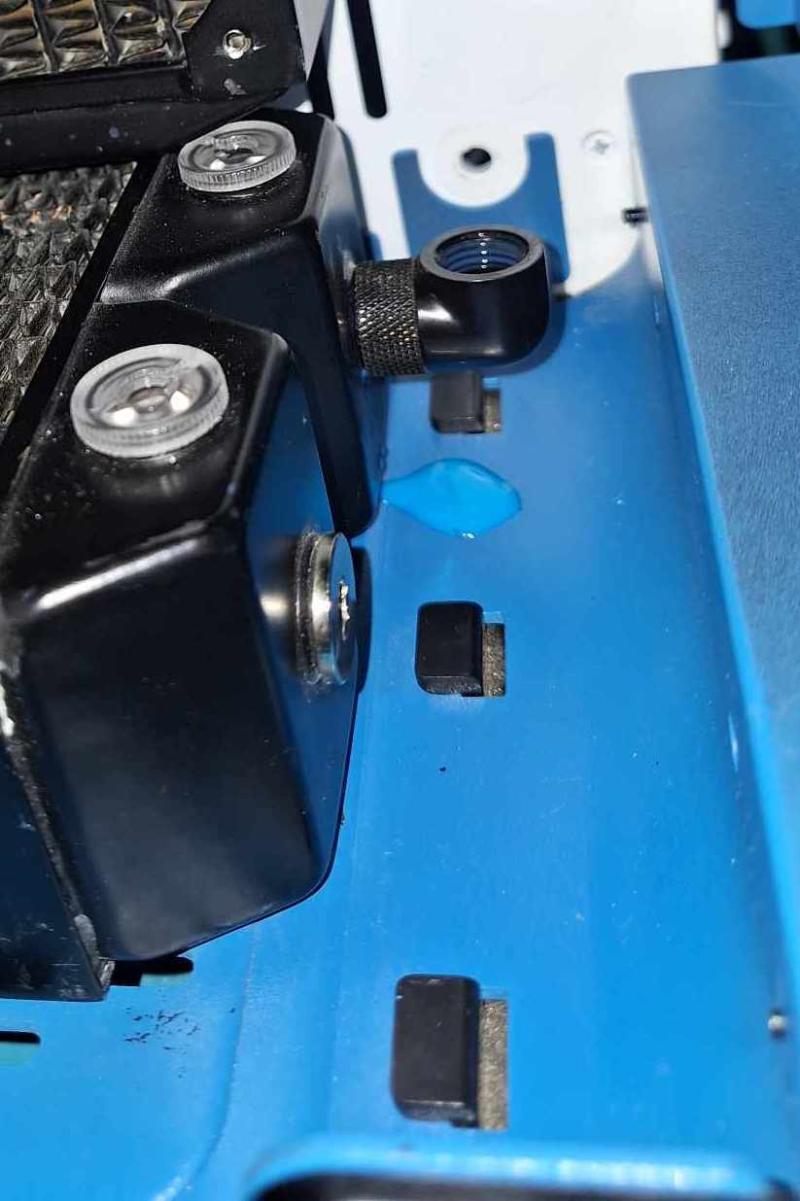

J'ai purgé et nettoyé mon WC : une vraie purge à faire  :O
Ça m'aura permis de trouver pourquoi mon niveau de liquide baissait : la moitié des vis du WB CG n'étaient plus serrées  :sweat:
Fuite lente comme une autre personne plus haut, donc pas de dégâts heureusement  [:clairechazam:5]
Je n'avais pas vidangé le liquide EK rouge sang depuis plusieurs années, et je m'attendais à bien pire en ouvrant les WB.
Au final, CG ça allait, CPU par contre avait pas mal de calcaire, et les micro canaux n'étaient quasi pas obstrués  :)
n°2590179

Posté le 17-08-2023 à 20:22:22  profilanswer
CORE P8 TG (c'est le nom pas d'injure  :lol: )
Par contre l'entrée de la pompe ce fait par le haut du réservoir, mais oui je pense faire ça aussi.
ps : le rad 120 sert à rien, comme le second rad 480 non ? il traine dans le coin de toute façon  :whistle:

Posté le 17-08-2023 à 22:29:27  profilanswer
bitubo a écrit :
Un suintement quoi :d
 [:marllt2]  ouais c'est pas faux

n°2590203
davids
Posté le 18-08-2023 à 08:16:10  profilanswer
jm97411 a écrit :
Un simple barrow pour l'instant, il fait le taf mais je pense le changer aussi ^^
c'est pour connaitre son design et voir comment son les entrée/sortie
l’idéal serait de placer ton matériel pour , pour mieux visualiser le tubing
j’avoue avoir du mal a imaginer comment organiser les tuyaux
ça passe 1 rad en bas et un en haut ? ou ça va gêner la carte mère ?
n°2590204
davids
Posté le 18-08-2023 à 08:23:40  profilanswer
le plus simple :
https://rehost.diberie.com/Picture/Get/t/202607
n°2590205

n°2590208
Lone Morge​n
Posté le 18-08-2023 à 11:11:03  profilanswer
Merci ! :jap:
hello
https://rehost.diberie.com/Picture/Get/f/202635
Évite l'allée retour entre les rads
edit:l’oreillette me dit que c'est pas possible? :sweat:
Message édité par Lone Morgen le 18-08-2023 à 11:14:47
n°2590209
jm97411
Posté le 18-08-2023 à 11:15:37  profilanswer
Lone Morgen a écrit :
hello
Ah merci j'avais pas penser le rad du bas dans l'autre sens ! :jap: je pense que je faire comme tu as proposer ! :) Et merci davids aussi pour la propo  :hello:
Edit : ah j'avais oublier il y as l'alim en bas je vais voir si ça passe ou pas ^^"
Message édité par jm97411 le 18-08-2023 à 11:17:02
974
n°2590210

Posté le 18-08-2023 à 11:23:23  profilanswer
ouep c'est le hic, 420 même avec grand boitier c'est tetris.
n°2590211
jm97411
Posté le 18-08-2023 à 11:42:48  profilanswer
Oui mais je vais essayer quand même ! normalement ça passe ^^'
Mais la au moins j’utilise largement moins de tuyaux ! :)
974
n°2590213
jm97411
Posté le 18-08-2023 à 12:26:48  profilanswer
Une autre question : j'ai un ancien Heatkiller 3.0 LC, je me demande si il est pas plus perf que le barrow (je viens de voir qu'il y as un kit pour addaptation en am4 :o ) Des avis ? :jap:
https://i.goopics.net/800/vv36jk.jpg
Message édité par jm97411 le 18-08-2023 à 12:30:36
