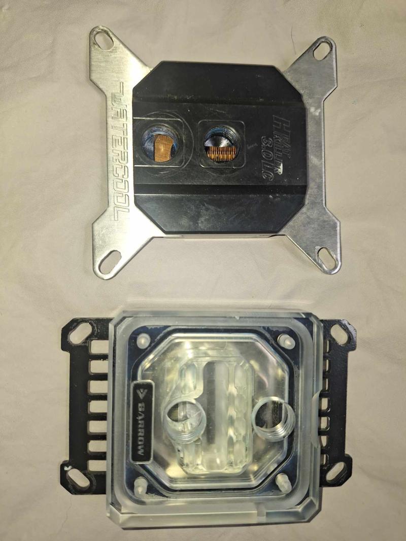

jm97411 a écrit :
Une autre question : j'ai un ancien Heatkiller 3.0 LC, je me demande si il est pas plus perf que le barrow (je viens de voir qu'il y as un kit pour addaptation en am4 :o ) Des avis ? :jap:
https://i.goopics.net/800/vv36jk.jpg
Ça a pas coûté trop cher l'import chez Watercooling jusqu'à l'île ? [:ocube] j'ai toujours un panier chez eux en attente mais les frais de port sont pas négligeables.
Chez qui ?  :D
Mais si c'est pour prendre du barrow ou byski prend directement sur aliexpress :)
974

Asian Oni
Posté le 18-08-2023 à 18:48:46  profilanswer
jm97411 a écrit :
Chez qui ?  :D
Watercool.de je voulais dire, pour les Heatkiller, oups. [:ddr555]
Leur gamme m'intéresse plus que EK ou Alphacool et ces derniers sont pas moins chers avant même de compter de le transport.
Barrow je comptais prendre les embouts et autres accessoires de fittings sur Ali en effet. :)
Flick r / Flick r (gaming)

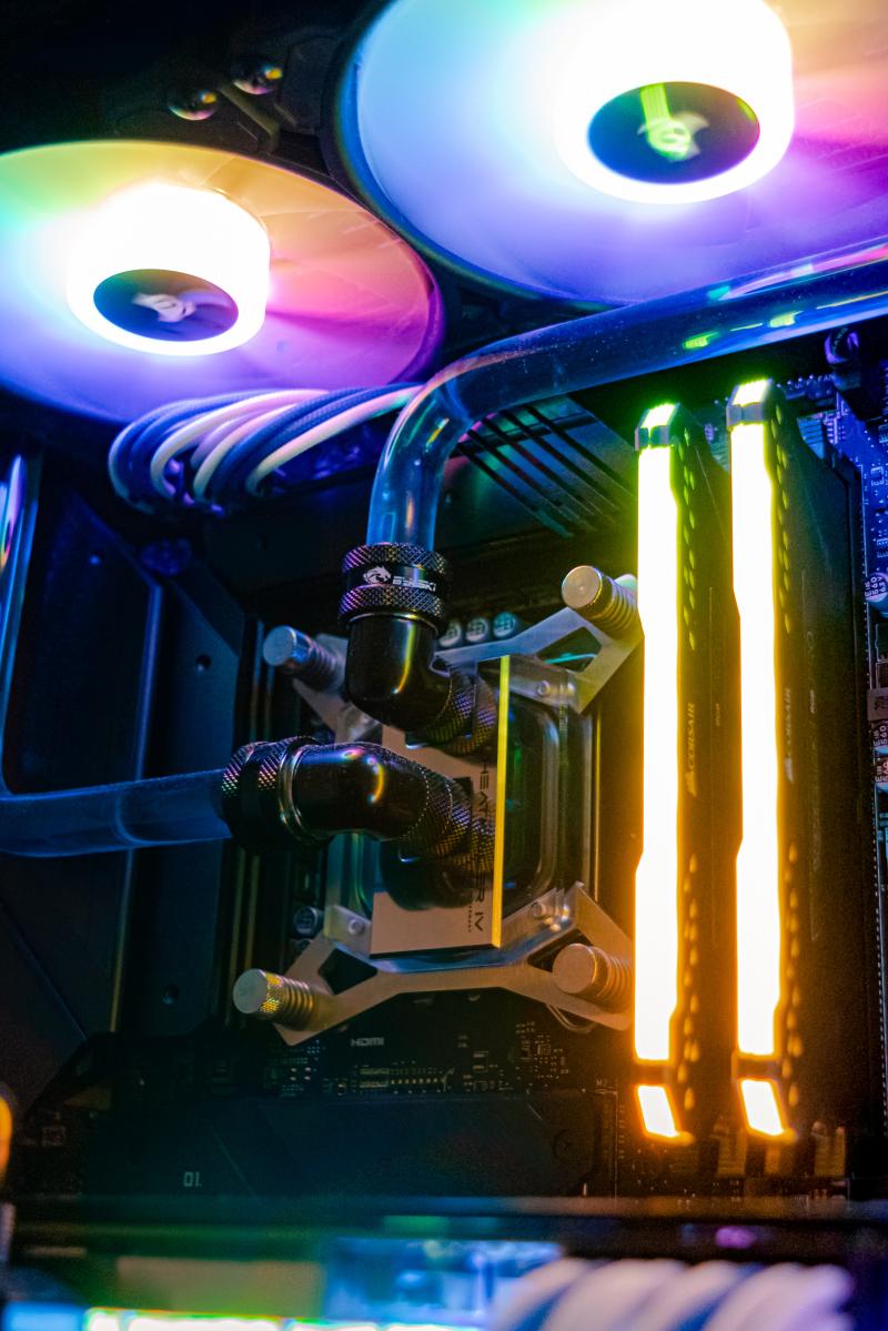

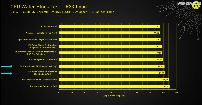

https://i.goopics.net/800/nmo5as.jpg
https://i.goopics.net/800/dyftku.jpg
Je vous confirme que les Heatkiller sont ultra intéressant.
Par contre ils ont une version basic et PRO, la PRO te fait gagner 2°c. L'architecture interne est pensé pour la perf, moins pour le débit mais ca reste dans la moyenne.
Moi j'ai la version PRO avec fitting Barrow et Bykski pour les fitting des tube, tous pris sur Ali en 2021.
Si tu as une plateforme 1700 Intel, je te conseil aussi une backplate. Moi j'ai la première, puisque peu de contrainte sur le socket. Mais certaines CM surtout les 600 avait tendances a courbé le CPU.
La deuxième se fixe en plus au cul du socket (donc a devisé celui-ci)
https://shop.watercool.de/HEATKILLE [...] TEL-1700_1
https://shop.watercool.de/HEATKILLE [...] ackplate_1
J'ai aussi un block watrercool pour ma RTX 3080

J'ai fais mon premier watercooling en Février, et par dessus ca en rigide.. (Bon j'ai accumulé 2 ans d'information a bloc, un plus je pense)
Et la en Aout tous fonctionne encore bien  :lol:
Sinon Der8auer à sorti au bon moment une video de test waterblock CPU, j'en fessait allusion ce matin des Watercool
https://www.youtube.com/watch?v=MtwIOJ-YWDM
https://i.goopics.net/800/5ju0hr.png

Alphacool core 1 the best   :)

Je sais pas si 0.4°c rend un waterblock meilleurs ?

Surtout que c'est sur un CPU avec un IHS poncé "super plat", le résultat serait probablement bien différent avec un CPU non poncé et sans le contact frame, le core 1 serait probablement derrière puisque trop plat par rapport aux autres pour bien épouser la forme de l'IHS du CPU :)

Et pourquoi le core 1 serait forcément derrière ? A titre d’information, je l’ai et il dépote.

Sur d'autres tests il a de bons résultats.
sur même pas 1°C de différence c'est tellement facile de tomber sur des différences dû au contact, un IHS poncé est plat, un IHS stock ne l'est pas, le core 1 est peut être très plat et obtient de bons résultats avec des IHS poncé alors que sur des IHS stock il serait derrière à cause d'un contact moins bon, quelque chose de la sorte :
https://cdn.discordapp.com/attachments/330939099752169475/1142815011807441039/image.png
En gros peut être qu'avec un IHS non poncé il serait dans les 78°c au lieu des 77°C et les autres seraient dans les 77°C au lieu des 78°C :o
Message édité par quentincc le 20-08-2023 à 15:43:08
