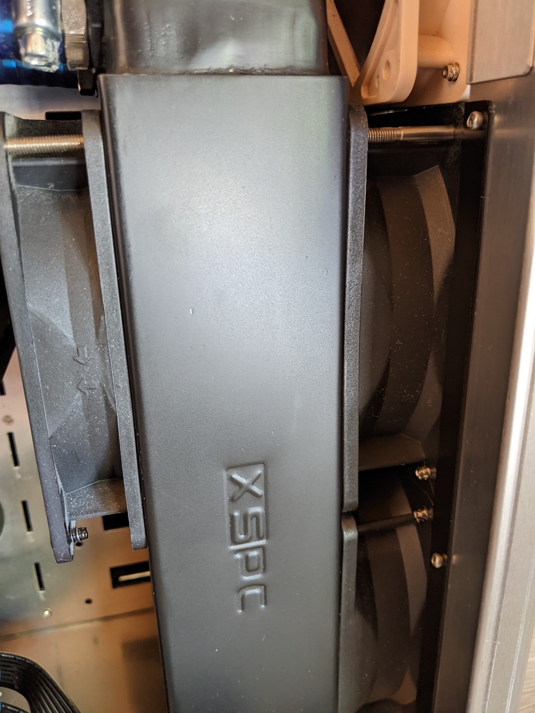

:hello: Petit test de température de mon water qui tourne depuis plusieurs années :
Waterblock : EK Supreme HF
Rad : XSPC RX 240 V2 -
Ventilo : 2x Scythe Ultra Kaze 120x38mm + 1 120x25mm
Laing DDC 1T - Réservoir XSPC
Cinebench :
Température de la pièce 28°
Température de l'eau 34°
Ventilo @1000rpm
Cpu 100~110Watts
Prime95 :
Température de l'eau 37°
Ventilo @1000rpm
Cpu 160Watts
https://zupimages.net/up/23/28/va8c.jpg
https://zupimages.net/up/23/28/isj0.jpg
https://zupimages.net/viewer.php?id=23/28/gbiy.jpg
https://zupimages.net/viewer.php?id=23/28/g9cw.jpg
Message édité par hildegarde le 14-07-2023 à 19:47:28

Prise d’air par le bas via 3 arctic p12, asservi Tcpu, à revoir.
1 arctic p12 exhaust a l’arrière.
T compartiment alim de 35,5
Je vais remplacer le rad sur le côté par un 45 avec 3 a12x25 chromax push
Je m’attends à faire baisser Tcompartiment alim, et améliorer ma température d’eau. On verra.
Boîtier : o11 d evo
Message édité par coil whine le 20-07-2023 à 07:54:12
n°2589525
coil whine
Renvoie-là au SAV
Posté le 20-07-2023 à 08:31:17  profilanswer
Au fait j’ai bousillé un alphacool st30 qui est tombé par terre alors qu’il avait un fitting dessus. Donc ça fuit au niveau du raccord rad/ fitting, et il est maintenant légèrement tordu au niveau du raccord. J’ai essayé de mettre de la bande blanche qu’on trouve en plomberie  mais ça n’a pas marché.
Je vais tenter de voir comment reparer ça et tester ça sur un circuit indépendant.
Message édité par coil whine le 20-07-2023 à 08:32:09
n°2589529
RaWeL
Polskä !
Posté le 20-07-2023 à 09:06:34  profilanswer
coil whine a écrit :
Pour mon cas, full exhaust avec rad 360 top push pull 39 mm full a12x25, et rad 360 25 push arctic p12 sur le côté semble être le plus intéressant.
Delta de 12 si % a Tamb près du pc
Delta de 10 si % a Tcompartiment composants. Ce dernier delta me parait plus pertinent.
T compartiment composants de 31.
Donc T eau de 41, sous 380 watts de tdp
Ventilation intermédiaire de l’ordre de 800/850 rpm.
Mesh avant avec deux noctua a14 @500 rpm intake.
Boîtier : o11 d evo
Ah mais si tu ajoutes le mesh en facade, ça change la donne  :D
Et le rad sur le coté, c'est sympa aussi, bien qu'un peu plus galère pour le tubing je trouve.
Par contre, tu fais vraiment un fixette sur cette température du compartiment alim, pour moi c'est un faux problème, enfin bon..
Pas sur que la temp baisse par contre avec le rad sur le coté ?

Le truc c’est que l’épaisseur du rad est égal à la place que j’ai sur le côté. Ce qui veut dire que la chaleur va plus facilement aller vers l’extérieur à mon avis.
Après je suis à 1 mm près. Si je pouvais appliquer un joint de 1 mm pour faire une jupe ce serait parfait….
n°2589540
