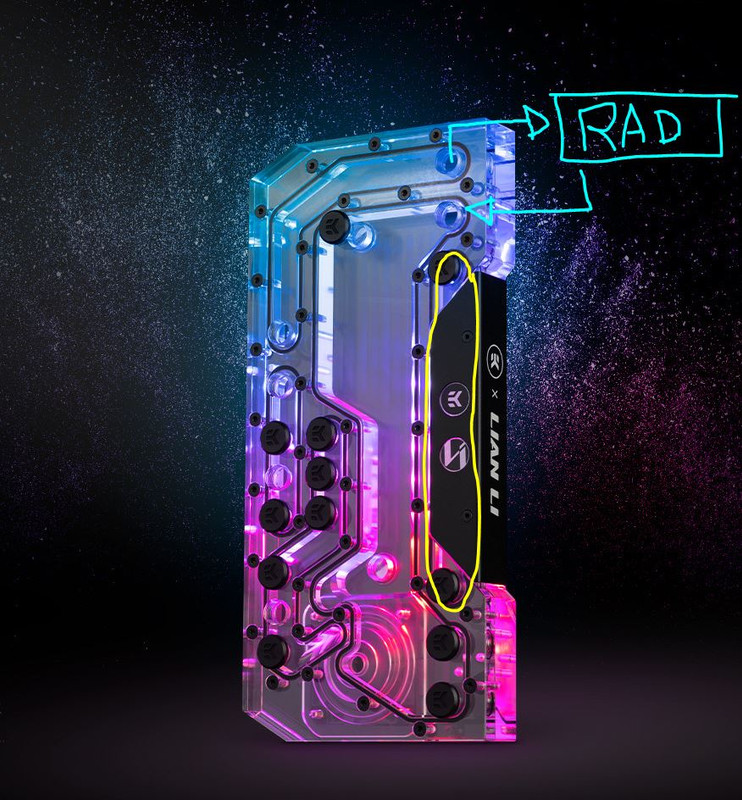

Bonjour à tous,
J'ai une question concernant l'utilisation de la distroplate mana g2 que je viens d'acheter pour mon lian-li.
Je veux l'utiliser sans le radiateur du bas, dans la notice, il est écrit qu'il faut impérativement connecter les ports inlet et outlet pour faire fonctionner la distroplate. Jusque là je comprends.
les 2 ports sont vraiment proche, ça me semble très compliqué de les raccorder?! Est-ce que vous pensez que c'est possible d'utiliser port du drain qui semble être dans la même zone que le outlet?
Merci d'avance pour le coup de main :-)
https://www.ekwb.com/shop/ek-mana-g [...] tion-plate

julienm26 a écrit :
Bonjour à tous,
Pour moi tu peux t'en passer si tu raccorde la sortie du rad haut sur le haut du réservoir comme sur mon beau dessin et tu n'utiliserais pas la partie marquée en jaune :
https://i.postimg.cc/9XSF1RmZ/disto.jpg
Merci sinixter pour ta réponse, effectivement EK vient de me confirmer cela:
 I gave you the wrong information, you do not have to bridge the bottom radiator ports, if you won't be using a bottom radiator you can connect the top radiator outlet to the top fill port on the distro plate and not to the top radiator outlet.
But connecting the top radiator that way will leave the side channel empty unbless you fill it with coolant separately.
Then you can use the Drain port on either the Bottom radiator Outlet port or the Drain port.
Kind regards,
Jan D.
EK Customer Service
