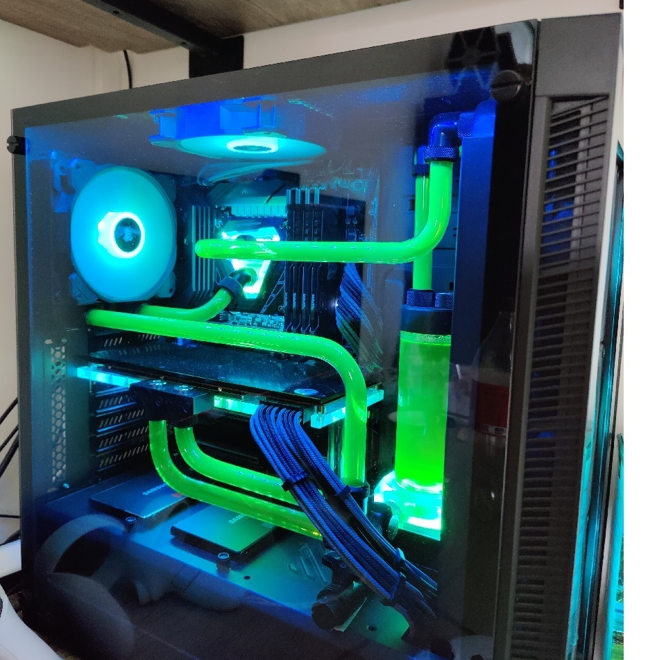

J'aimerais remplacer l'ensemble pompe/réservoir actuel qui ressemble à ça:
https://zupimages.net/up/23/22/0co7.jpg
Par un plus grand réservoir pour ressembler à quelque chose comme ça (montage appartenant à une personne du forum mais c'est pour montrer l'idée):
https://zupimages.net/up/23/26/uaph.png
Voici ce que j'ai besoin:
- il faudrait que le liquide puisse rentrer par le haut du réservoir (comme sur la photo), je trouve ça plus jolie.
- j'ai 33 centimètres de hauteur pour la pompe + réservoir + tuyau.
- un budget d'environ 150€
C'est les soldes en ce moment alors j'aimerais en profiter.
Je ne suis pas contre un tout-en-un ou à prendre la pompe séparemment du réservoir.
Une pompe qui ne fait pas un énorme bruit à plein régime serait privilégiée.
J'ai commencé à regarder de mon côté et je suis tombé sur ça (mais je ne sais pas si c'est vraiment compatible):
- Pompe: https://www.docmicro.com/reservoirs [...] 12859.html
- Réservoir: https://www.docmicro.com/reservoirs [...] 15044.html
Mais je ne suis pas sûr que ce soit compatible? Je ne vois comment relier la pompe au réservoir?  :??:
Je reste ouverte à toute suggestion si vous avez des idées pour rendre le montage sympa. :)
Message édité par absot77 le 08-07-2023 à 19:52:45

davids
Posté le 08-07-2023 à 20:14:52  profilanswer
pourquoi ne pas garder ton combo pompe/réservoir
mais juste changer le réservoir par un plus haut ??
ça doit être diamètre  60 genre ça : https://www.docmicro.com/reservoirs [...] avis_fiche
n°2589151
