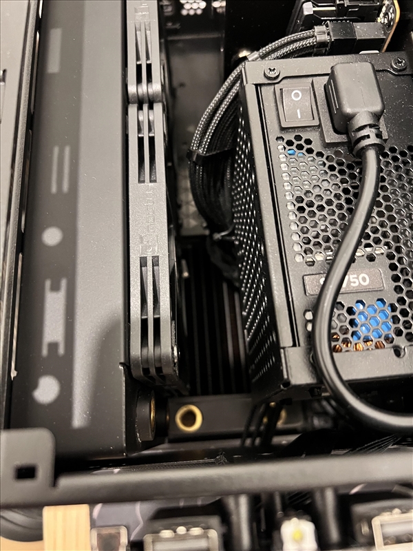

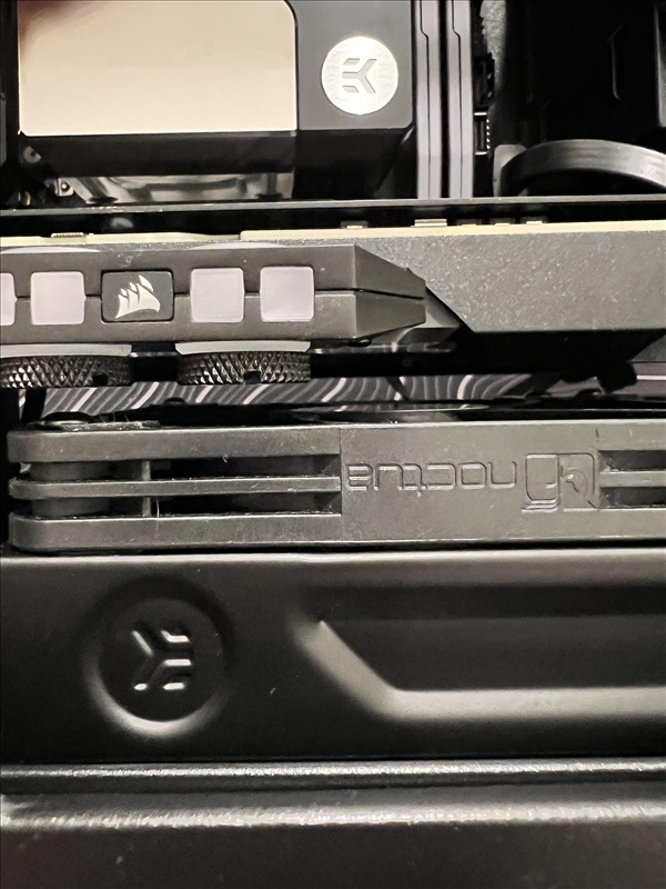

Je veux fixer des Noctua A12X15 sur un EK CoolStream SE 240.
Et j’ai pas le choix, je suis dans un petit boîtier (CoolerMaster NR200P), tout est millimétré.

Pour l’instant je pars 2 rad de 240 avec des ventilateurs slim, on verra ce que ça donne en terme de temp.
Dans le pire des cas je peux ajouter une 3ème rad de 240 à l’intérieur, ou un rad de 360 en extérieur mais c’est pas le but de l’opération ;)
Est-ce qu’il vaut mieux un radiateur slim avec des ventilos de 30mm ou un radiateur plus épais et des ventilos slim ?
https://rehost.diberie.com/Picture/Get/r/180891
Les ventilos classiques font 25mm (et non pas 30).
A niveau sonore équivalent, idéalement il vaut mieux du push/pull sur rad épais et peu dense.
Pour ta question précisément, il vaut mieux un rad fin avec ventilos classique qu'un rad fin avec ventilo slim... donc le rad épais avec ventilo slim, c'est encore pire.
Pour ton manque de place, quitte à partir sur des rads fin et ventilos slim, il faudrait mieux des rads de 12fpi ou moins.
PS: Apparemment il y a moyen de monter des rads/ventilos plus épais > https://www.cowcotland.com/articles [...] tions.html
Message édité par Poisson rouge le 17-06-2023 à 19:38:16

En haut et en bas c’est impossible de mettre un rad plus épais.
On peut en mettre un plus épais sur le côté comme ici, j’ai un slim en bas et un performance sur le coté.
https://rehost.diberie.com/Picture/Get/r/180919

C’est quoi les épaisseurs de tes rads actuels ?
Alphacool fait du 25 mm avec un fpi de 15.
n°2588701
Genetix
Posté le 17-06-2023 à 20:00:14  profilanswer
Le PE240 : 4cm
Le SE240 : 2.7cm
n°2588702
coil whine
Renvoie-là au SAV
Posté le 17-06-2023 à 20:03:03  profilanswer
En lieu et place du PE tu peux mettre un alphacool st25 et des ventilos normaux. Voire même des phanteks 30 mm si t’es joueur mais pas sur de l’intérêt.
Quand au SE 240, je ne sais pas combien de place il te reste.

Je regrette un peu d’avoir pris des Noctua A12x15, les P12 slim ont l’air d’être tout aussi bien (et même mieux) pour une fraction du prix…
https://rehost.diberie.com/Picture/Get/r/181040
 :whistle:
n°2588711
Ah oui  :)
J’ai ce même waterblock, j’en ai meme deux en fait pour la petite histoire pour mes deux fe, 3080 et 3080ti. Mais j’ai basculé sur du alphacool, je pense avoir gagné au change, même si ça reste à démontrer. Mais dans ton cas le Corsair est intéressant car très fin.
Enfin tout ça pour dire de vérifier que tu peux bien faire le in et le out comme ça. Mais je pense que tu l’as déjà fait…je crois que le seul truc proscrit c’est de faire le in et out en face a face, Mais à vérifier.
En tout cas oui tu ne peux pas switcher sur du alphacool st 25, tu va gagner juste deux millimètres donc ça sert à rien.
Tu disais que tu pouvais mettre 3 rad au final, je crois ?
Pourquoi ne pas laisser tomber cet emplacement et mettre juste du ventilo simple en intake ?
Message édité par coil whine le 18-06-2023 à 12:57:19

Posté le 18-06-2023 à 13:14:11  profilanswer
Ah oui  :)
J’avais ce waterblock sur mon ancien build et j’étais super content des temp même si je suis pas fan du look. Et effectivement j’avais monte le in et out de cette manière, ça passe sans problème.
Sinon à la base j’avais pas prévu de mettre de rad sur le côté, seulement le SE240 en bas et un radiateur de 17mm d’épais (oui oui) en haut. J’ai vu un build identique sur Reddit, faudrait que je retrouve le post pour voir les temps.
Après y’a plusieurs solutions possibles comme changer les pieds du boîtier pour le surélever un peu et mettre des ventilons de 25mm en extérieur.
Mais je suis un peu paumé, faudrait que je fasse pleins de test

Renvoie-là au SAV
Posté le 18-06-2023 à 13:18:18  profilanswer
Et si tu watercoolais pas le cpu ? Faisable ? Pour ne mettre qu’un 240 pour la 3080. Un peu juste mais bon, on sait jamais.
(Moyennant un flux d’air cohérent)
