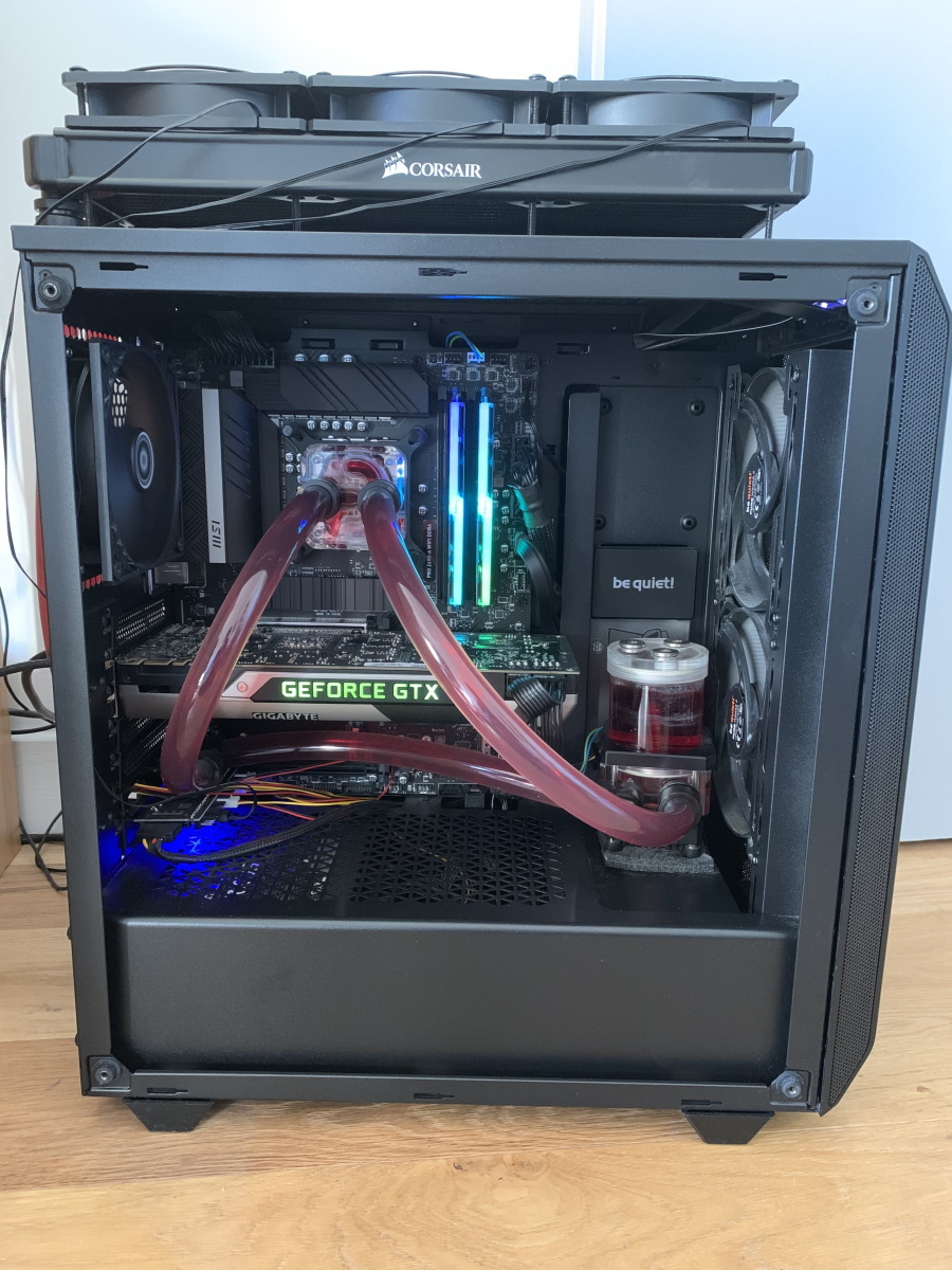

luttymiix a écrit :
Perso j'ai adoré le rigide, mais maintenant que j'ai gouté au souple, plus de retour arrière
Ca fait tout de même plus jolie que ce que j'ai actuellement  :lol:
https://zupimages.net/up/23/18/01hu.jpeg
Avec le recul, des tuyaux un peu plus petit auraient mieux rendu à la place de ces gros boudins.
Message édité par absot77 le 03-05-2023 à 14:03:30

C'est du 16 non ?
A une époque, on trouvait parfois du 19.
Miaou powaaaa !
n°2587676
absot77
Posté le 03-05-2023 à 14:06:21  profilanswer
C'est du 13/19.  :D
Ca ferait plus jolie si le liquide rentrait par le haut du réservoir plutôt que par le bas.
Message édité par absot77 le 03-05-2023 à 14:08:33

Pourquoi t'as mis du 19 aussi...
Miaou powaaaa !
n°2587679
absot77
Posté le 03-05-2023 à 16:31:49  profilanswer
Je trouvais ca joli à l'époque..
Maintenant, je partirai plus sur du 10/13 et je changerai bien la couleur pour du blanc.
Du 10/13 serait suffisant pour ce que j'ai?
Un billet de 80€ pour tout changer.
Message édité par absot77 le 03-05-2023 à 16:50:09
Suffisant à quel niveau ?
PS: 6 embouts et 1m de toyo, faut vraiment y aller pour atteindre 80€.
Après, en blanc, ça ira bien avec ce boitier (qui est d'ailleurs aussi très beau en version blanche).
Message édité par Poisson rouge le 03-05-2023 à 17:47:34

absot77
Posté le 03-05-2023 à 17:52:48  profilanswer
Winpoks a écrit :
Impossible.
Comment ca?
Je sais qu'il faut aussi changer les coiffes pour que ca soit adaptable.
Je parle niveau diamètre des tuyaux par rapport au CPU et tout l'ensemble (il y aura peut-être une CG watercoolée le jour ou je me serais décidé à la changer)?
Il y a 10 coiffes en tout, les tuyaux sont trop gros pour le port PCI donc j'utilise des coiffes (4 pour le port PCI).  :ange:
3 *6.9€ le mètre de tuyau Tygon
10 * 6.5€ la coiffe
1 * 18€ 1 litre de liquide
103.7€ :cry:
Message édité par absot77 le 03-05-2023 à 17:58:30
