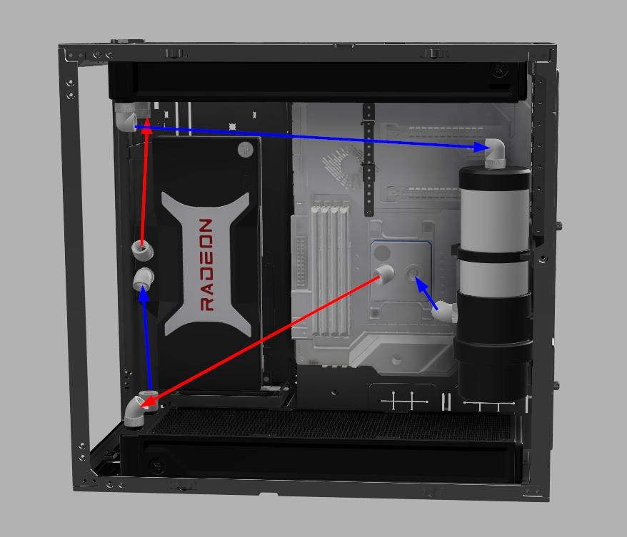

Voici un rendu de mon WC, qu'en pensez vous ?
Edit: je n'ai pas modélisé la purge à la sortie de la pompe
Edit 2 : je ne peux pas mettre de rad en facade + top dans ce boitier
https://rehost.diberie.com/Picture/Get/f/157419

T'as prévu quoi comme ventilation ?
PS: Ta section pompe > wb cpu me semble compliquée niveau courbe...

3 ventilo en facade (mesh) en plus des 6 ventilos sur les rads.
On m'a conseillé de faire de l'intake sur les 2 rads et du push sur la façade.
On ne dirait pas mais l'axe pompe WB est quasi aligné. ça devrait faire un léger arc

C'est parfois quand c'est "presque" aligné que c'est le plus compliqué.
Sinon, le terme "Push" indique juste que tu pousses l'air, mais pas dans quel sens par rapport au boitier.
On utilise donc plutôt admission/intake ou extraction/exhaust.
Bref, si tes deux rads prennent l'air extérieur, pense à mettre des filtres.
A l'inverse, il faudra enlever le filtre en façade pour l'extraction.

+1 surtout si tu utilises du tuyau souple

Oui intake pour les deux rads et exhaust sur le front
Je me demande si c'est pas mieux de partir du rad du bas vers la pompe pour éviter l'écoulement .
J'ai aussi vu des boucles du genre : pompe, rad,gpu,rad,cpu, réservoir
Vous en pensez quoi

Pour avoir posé la question il n'y quasi pas de différence, pour ma part Pompe > Rad > GPU > CPU > Rad > Pompe

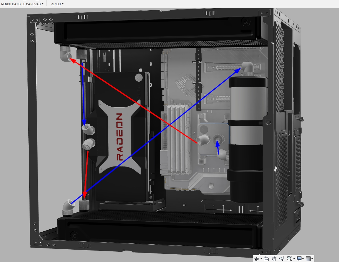

le fait d'avoir le rad top qui va vers le réservoir ne pose pas de problème ? (genre ça s'écoule).
Je ne sais pas trop comment faire du coup.
à la base c'était ce combo qu'on m'a proposé : https://www.formulamod.com/Barrow-S [...] 08423.html
J'ai aussi vu ce modèle : https://www.formulamod.com/bykski-s [...] 48718.html
https://rehost.diberie.com/Picture/Get/f/157450
Je vous mets le schéma vide:
https://rehost.diberie.com/Picture/Get/f/157451
S'il faut je peux aussi remettre le GPU directement sur la CM ou en front up (à la vertical via le kit mais en front, pas comme sur l'image)

Non, pas de soucis d'écoulement (on est en circuit fermé).
Pour le schéma, ça rajoute des longueurs de toyo inutile (et donc un peu de pdc, même si négligeable) et ça serait assez inesthétique à mon sens.
