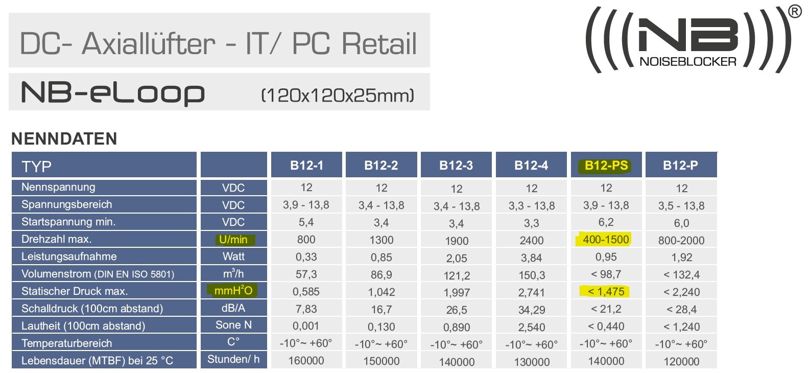

Worldkermi​s
Posté le 17-01-2023 à 02:32:02  profilanswer
sinixter a écrit :
Pas certain que les silent wings soit très perf sur du rad
Justement VSG avait fais ces test de radiateurs avec tous les types de noiseblocker. Et lorsqu'on regarde sur le tableau de la marque ca commence à 0.58mm H²O à 2.74mm H²O
Les silent wings 4 de 120mm PWM ont 1.79mm H²O à 1600RPM, et le plus parlant et plus proche chez Noiseblocker sont les B12-3 à 1.99mm H²O ou B12-PS à 1.47mm H²O.
Lorsqu'on se réfère aux tableaux de test des radiateurs avec les ventilateurs en question, le B12-PS à 1.47 mm H²O de 400 à 1500 RPM, ça correspond trait pour trait au Corsair SP120 RGB ELITE
( https://www.corsair.com/fr/fr/Cat%C [...] 9050109-WW )
Et pourtant avec si peu de mm H²O, le GTX et GTS sont ceux qui ont le plus bas delta ! Donc je pense pas qu'il soit nécessaire d'avoir des ventilateurs avec de forte pression >2 mm H²O.
Pour de l'AIO, ou mono radiateur probablement.
https://zupimages.net/up/23/03/xs5h.jpg
https://zupimages.net/up/23/02/s5xl.png

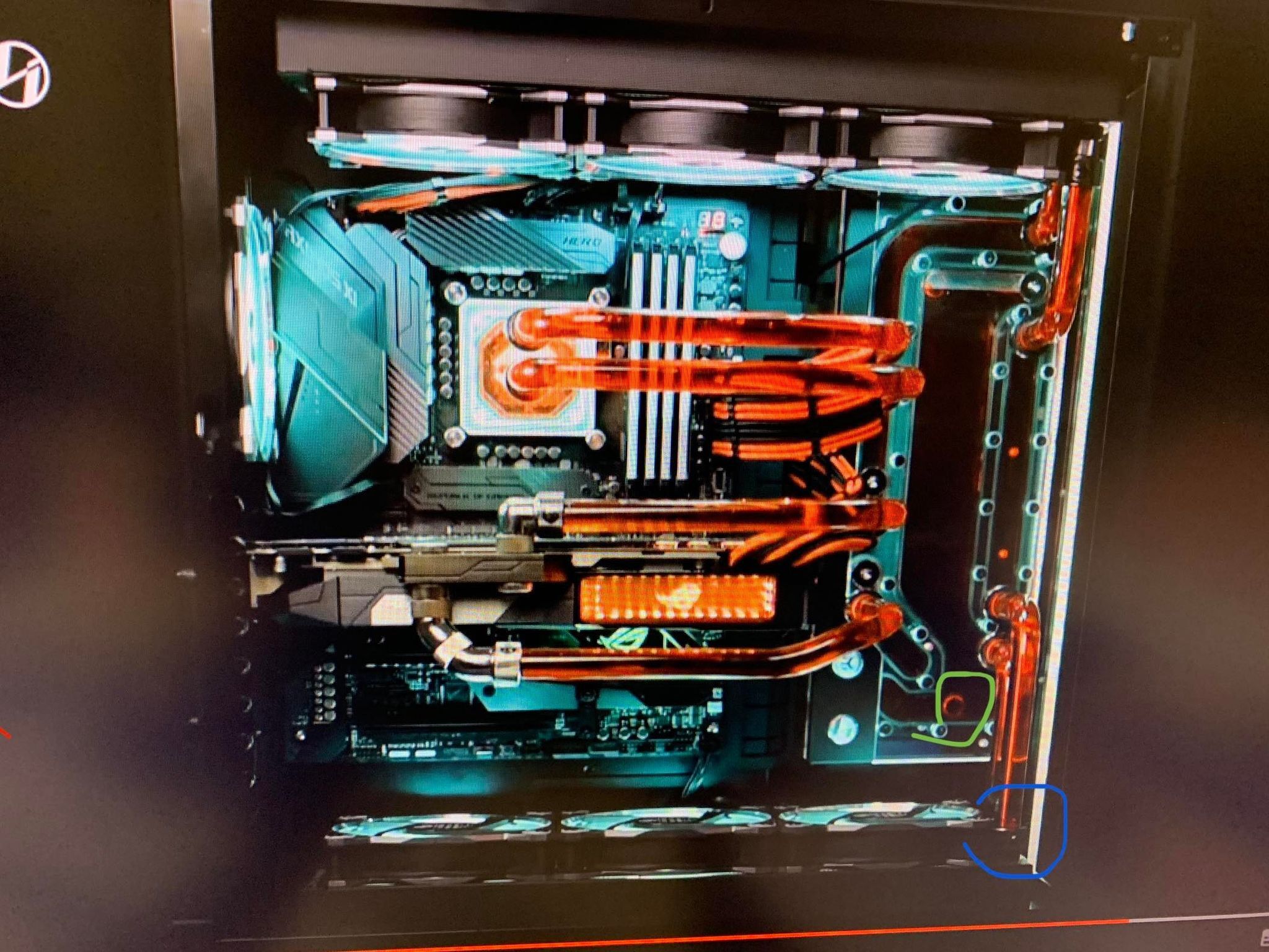

Posté le 17-01-2023 à 18:01:41  profilanswer
Ce sont des liquides pour nettoyer les tuyaux et les radiateurs après achat ou pour l'entretien sans avoir besoin de tout démonter si j'ai bien compris leurs fonctions. Je me demande si c'est réellement efficace ou si c'est inutile?
Sur cette image pour préparer la vidange ils ont prévu un trou (rond vert en bas à droite) qui donne vers l'arrière (il y a les cables et alimentation) mais d'un point de vue pratique il me semble plus simple de le faire avec un té au niveau du rond bleu vu que c'est à l'avant du boitier. Vous en pensez quoi de votre expérience? Et un té ne pose pas de problème je suppose pour le débit?

En partant du principe que j'ai un rad 360 en dessous et un autre au dessus + ventilateur de 120 ou 140mm à l'arrière.
Le mieux serait de faire rentrer l'air en bas et le faire sortir au dessus et sur l'arrière? Je vais faire rentrer de l'air chaud dans le radiateur du haut qui va l'aspirer mais pas trop le choix non?
https://zupimages.net/up/23/03/m1sj.jpg
Message édité par edouard91 le 18-01-2023 à 16:53:18
n°2583757
Winpoks
Posté le 18-01-2023 à 16:54:46  profilanswer
Si, tu fais rentrer de l’air également par le haut.
n°2583758
Poisson ro​uge
Alias Redfish sur Nokytech
Posté le 18-01-2023 à 16:59:14  profilanswer
yogohr a écrit :
En ayant lu qques pages du topic, je vois bien que ça concerne surtout le WC Home Made.
Sans doute car il y a peu de chose à dire sur un AIO... tu le branches et puis basta.
Miaou powaaaa !
n°2583760
RaWeL
Polskä !
Posté le 18-01-2023 à 17:15:49  profilanswer
Exactement, en ajoutant les ventilos du coté en extraction (à la place du cache présent sur la photo, je comprends pas d'ailleurs... :heink: ), ca sera encore mieux ;)
EDIT : my bad, le cache est présent sur les photos commerciales du O11 Dynamic XL

n°2583761
Worldkermi​s
Posté le 18-01-2023 à 17:18:44  profilanswer
Avec ce type de construction de boitier ca te laisse pas trop le choix de partir comme ca.
D'ailleurs pour cela que j'ai changer mon H500P par un CORE P8
12600KF - RTX 3080 - Custom-cooling 2x480mm HWlabs - WATERCOOL Heatkiller CPU+GPU - Pump D5 - Aquacomputer Leakshield -

n°2583764
edouard91
Posté le 18-01-2023 à 17:46:34  profilanswer
On peut les mettre sur le côté mais j'ai ça : https://www.ekwb.com/wp-content/upl [...] 097864.jpg
Et sur l'avant j'ai pas envie de mettre des ventilateurs car justement j'ai prix le boitier pour son côté vitré à l'avant et sur le côté visible.
Du coup au vue de cela je peux juste mettre les ventilateurs sur le bas, le dessus et l'arrière.
Très sympa mais visuellement je préfère le lian li. Et puis de toute manière il rentre pas la ou je mets mon pc. Le lian li xl à la hauteur max.
Donc je fais comme sur mon schéma. Je fais rentrer l'air en bas et sortir l'air en haut et l'arrière du boitier. Merci :)
Message édité par edouard91 le 18-01-2023 à 17:48:25
n°2583765
Mysterieus​eX
Chieuse
Posté le 18-01-2023 à 18:09:51  profilanswer
y'a tellement de trous dans ton boitier que tu met le haut et le bas en admission et tu met juste un ventilo à l'arrière en extraction, t'en fais pas, l'air va pas stagner dans le boitier et ça sera toujours mieux que de faire passer de l'air chaud dans un rad ;)
n°2583766
edouard91
Posté le 18-01-2023 à 18:30:49  profilanswer
Je vois pas trop ou il y a des trous mais je regarderais un peu plus en détail le boitier alors :)
En extrayant du bas j'avais surtout peur que l'air stagne trop vu la faible hauteur et que ça chauffe encore plus du coup
Message édité par edouard91 le 18-01-2023 à 18:48:24
n°2583779
RaWeL
Polskä !
Posté le 18-01-2023 à 23:14:29  profilanswer
Tu as bien raison pour l'aspect esthétique, j'ai la version Evo et je l'ai prise pour ça aussi ;)
Et comme dit MysterieuseX, l'air trouvera par ou passer, ne t'en fais pas (entre autre port pci à l'arrière du boitier).
Feed-Back - Achats/Ventes

Posté le 19-01-2023 à 00:23:48  profilanswer
Ca existe encore les cartes mères où les connecteurs sys_fan se contrôlent en DC et pas juste en PWM ?
n°2583783
aster
Chaotic Neutral
Posté le 19-01-2023 à 00:27:43  profilanswer
Tu peux choisir le mode dans le bios pour chaque connecteur
n°2583784
ppn7
Posté le 19-01-2023 à 00:41:57  profilanswer
Merci j'ai pas encore monter la nouvelle config, je vais voir si c'est dispo sur ma CM peut-être dans le manuel
