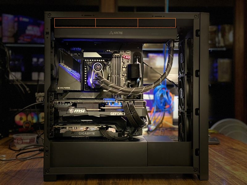

Aux possesseurs de 5000D, peut-on mettre des ventilateurs entre le châssis et le top en mesh ? Là où j'ai représenté 3 zôli parallélogrammes oranges :whistle:
Vu que le AIO sur ta photo semble monté comme ça, ça semble impliquer que c'est possible ?

Oui c'est ce à quoi je pense ou alors il est monté en passif pour faire zoli sur la photo :o
Sur le site du fabricant ça semble être possible d'après les pdf sur cette page:
https://www.corsair.com/fr/fr/Cat%C [...] -downloads
C'es pas vraiment explicite car sur leurs docs les ventilateurs sont montés dans le boitier et non sur l'extérieur
https://www.corsair.com/corsairmedi [...] es_XD5.pdf
EDIT : J'ai trouvé ma réponse : https://www.hardware-journal.de/tes [...] l=&start=3
