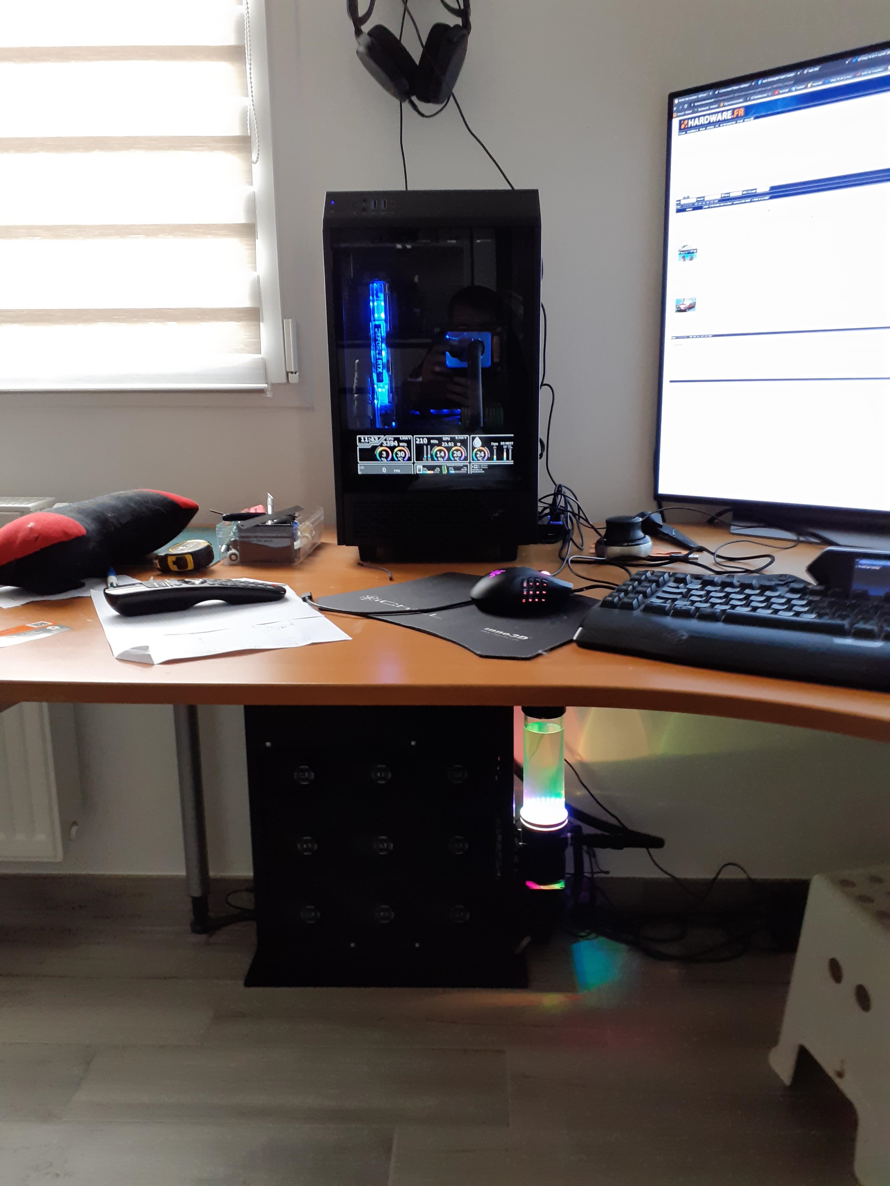

calagan57 a écrit :
Hello à tous!
Voici une photo de mon setup et waterbox :
https://rehost.diberie.com/Picture/Get/r/94821
Matériel:
Boitier : Thermaltake tower 100
CPU : AMD Ryzen 7 5800x
MB: gigabyte aorus b550i
RAM: 2*16GO 3600 CL16
CG: Nvidia RTX 3080TI FE
SSD: WD Black SN850 1TO (M2)
PSU: Silvertone 750W
Waterbox:
Support : phobya stand + plaque plexiglass noire 8mm
Combo Pompe+réservoir : ULTITUBE D5 200 PRO reservoir with D5 NEXT pump
Rad: 1080 46mm
Ventilation : 9 Arctic P12
Gestion température eau/ventilation : Aquaero 5 LT
WB CPU : TechN AM4
WB GPU: Alphacool Eisblock Aurora Acryl GPX-N RTX 3080 FE with Backplate
Raccord rapide : Koolance QD3 tuyau 16/10 EKWB noir
Liquide : Eau déminéralisée + 20% liquide de refroidissement
Je me retrouve avec des poches d'air aux points les plus hauts à savoir dans le WB du CPU et GPU (et surement aussi dans le 1080) :sweat: . Ma pompe étant à 30% j'ai bien essayé à 100% mais ça ne change rien...
Comment virer ces bulles sans devoir retourner le PC dans tous les sens? Pensez-vous que si j'achète une 2ème pompe en dual ça changera quelque chose?
J'ai aussi testé le leakshield mais c'est clairement pas assez puissant pour ma loop :pt1cable:
merci à vous!
Bien cool ton coin !
Je pense malheureusement que le seul truc à faire serait de tout tourner et secouer, en effet. Ajouter une pompe ne changera rien !

Oui, une seconde pompe chasse plus vite les bulles qui peuvent être chassées. Mais quand ça coince, ça sert à rien, il faut retourner ou remuer.
Ou alors faudrait rajouter des pompes jusqu’à que ça fonctionne.  [:tinostar]

Si on est en souple, on peut aussi pincer/relâcher le toyo pour donner des "à-coups de pression" (je ne sais pas quel terme est le plus adapté).
Miaou powaaaa !

Oui ça fonctionne bien. Les variations de vitesses de la pompe également.

Posté le 27-10-2022 à 08:30:24  profilanswer
Merci à vous!
bon bah on va faire comme chez orangina alors  :pt1cable:
Message édité par calagan57 le 27-10-2022 à 08:36:30
Waterbox
